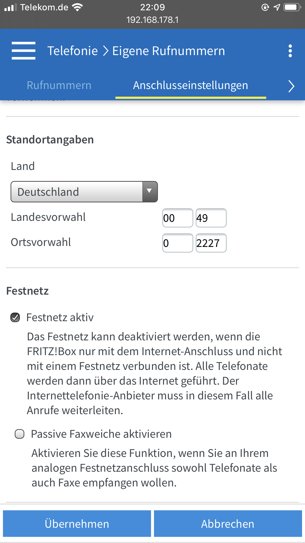

Hallo.
Ich habe mir vor kurzem einen neuen Drucker den Canon Maxify 2750 zugelegt. Ich würde gerne mit diesem Gerät auch gerne Faxen. Ich habe mir auch schon die Anleitungen der Fritzbox zu diesem Theme im Internet zu Gemüte geführt. Allerdings bin ich ab einen bestimmten Punkt nicht mehr weiter gekommen weil es bei mir nicht die Funktion der passiven Faxweiche gibt. Habe auch schon einen Anrufbeantworter eingerichtet aber die Option erscheint immer noch nicht.
Ich habe die Fritzbox 7530. Ist das mit dieser Fritzbox überhaupt möglich?
Wie immer von mir Danke im Voraus für die Hilfe. ;)
ist das bei dir nicht da?
Die 7530 hat keinen Festnetz-Eingang (Analog/ISDN) und kann nur VoIP in Richtung Provider. Die passive Faxweiche funktioniert jedoch nicht mit VoIP.
Der Canon müsste auch eine Faxweiche haben, sodass du ein analoges Telefon ggf. auch dort anschließen kannst.
