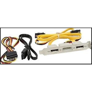

Ausgehend von so einem Slotblech mit SATA-Anschluss und Stromversorgung
http://ecx.images-amazon.com/images/I/414Lc7R0Z6L._SL500_AA300_.jpg
suche ich ein vernünftiges Gehäuse (möglichst Alu) ohne Elektronik bzw. ohne extra Netzteil für meine 3,5" Festplatten.
Hat das schon einmal jemand installiert? Was für Gehäuse gibt es bzw. nach was für Schlagworten muss ich suchen?

Ah... in dem Fall... ich hab zufällig zwei 3.5" Gehäuse mit eSata und USB2 zu verkaufen ;) Die verfügen jedoch über eigene Netzteile, glaub nicht dass es da was gibt das die Stromversorgung vom PC nehmen kann (außer Eigenbau-Lösungen), das ist dann doch irgendwie eine sehr spezielle Anforderung.
Da bräuchtest du dann aber eSataPd (also "dual" mit 12V Versorgung, das normale eSATAp hat nur 5V).
Gibt es alles glaube ich ausschließlich von Delock, Slotblenden und Gehäuse bzw. reine Anschlusskabel ohne Gehäuse, die aber dann auch eSATA und 12V Strom liefern.
