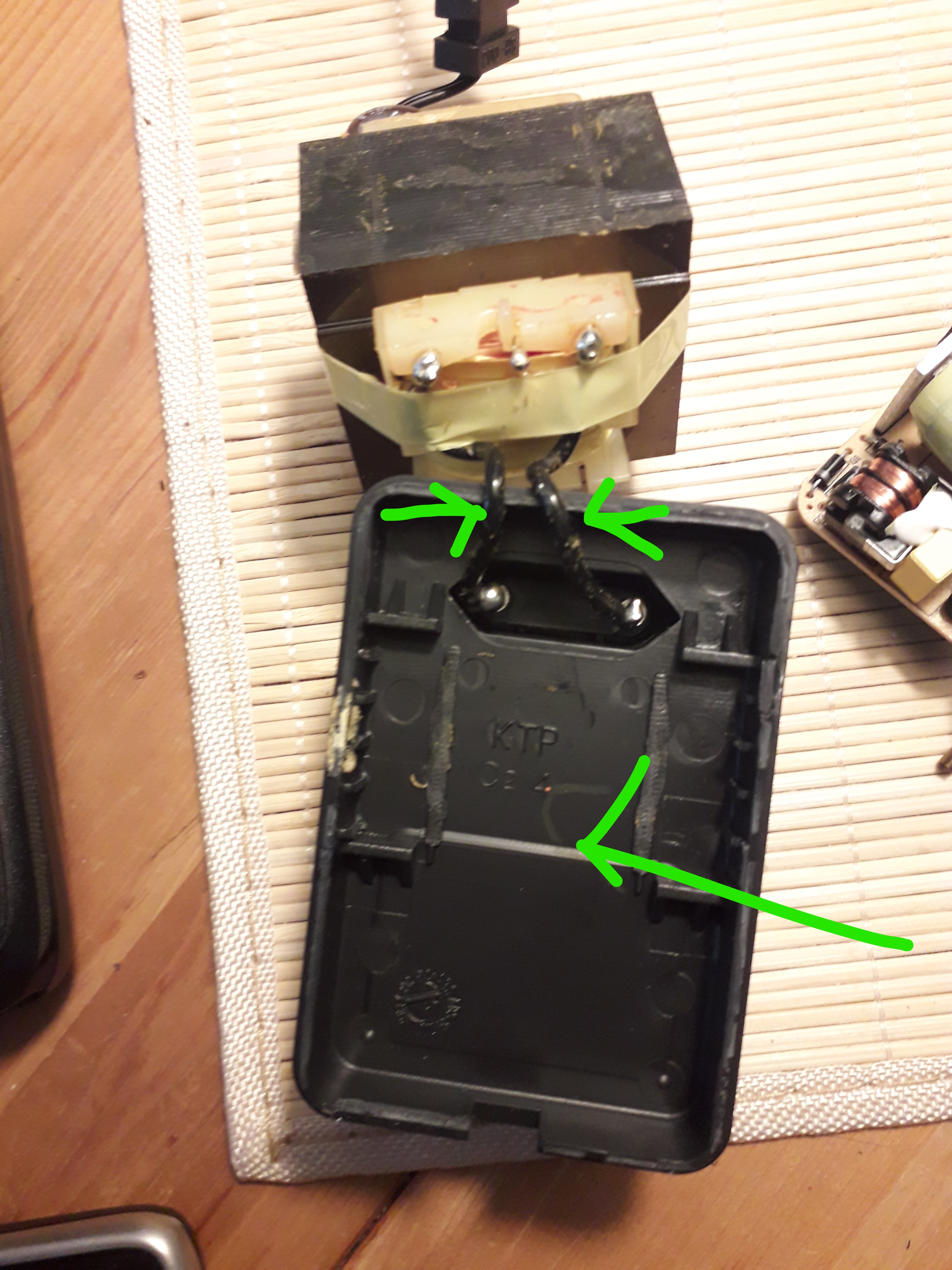

Hallo an die Elektronik Freaks und Bastler, ist vielleicht für euch Kenner einfach zu beantworten:
Ich hab hier ein alten externes IDE Festplatten Gehäuse, dessen Netzteil Stecker beim runterfallen gebrochen ist. Wie man sieht, einer der Pole ist rausgebrochen. Ich würds gerne retten, indem ich einfach eine Netzteil Stecker Gehäuse eines beliebigen anderen Netzteils benutze. Geht das?
Bild1: Gebrochenes Gehäuse an dem der Pol des schwarzen Kabel (Masse?) rausgebrochen ist:
Bild 2: Anderes Netzteil (keine Ahnung von was) an dem die Pole für die Steckdose Ok sind:
TmL, ich musste es so groß ausschmücken mit Bildern, da ich nicht mißverstanden werden wollte, weil mir ein paar Fachausrücke fehlen.
Also die Frage ist:
Kann ich einfach das rote und schwarze Kabel Bild 1 an die jeweils richtigen Kabeln von Bild 2 anbringen und so das alte Netzteil weiter nutzen. Oder muss ich etwas mit Spannungstärke etc beachten. Mein minimales Elektronikwissen sagt mir: JA, ich kann es verwenden, muss nur die Polung beachten. Bitte um Bestätigung.
Zweite Frage zur Polung: Bei Bild 2 sind ja beide Kabel schwarz. Muss ich einfach die beiden Stecker des Gehäuses gleich ausrichten um sicherzustellen, das ich sie nicht verpolt anbringe? Demnach wäre ja in Bild 2 rechts rot (Pluspol) und links schwarz (Masse), oder?

Zuerst einmal: Grundsätzlich musst Du auf die Polung netzseitig nicht achten, da 230V Wechselstrom. Da Du Dich aber augenscheinlich nicht wirklich auskennst, würde ich von allen Basteleien absehen und einfach ein neues Netzteil kaufen.
Auf der 230V-Seite rumzulöten, kann lebensgefährlich sein.
Und das ist auch auch aus versicherungstechnischen Gründen problematisch. Fackelt dir dein selbstrepariertes NT die Wohnung ab, wird keine Versicherung zahlen.

Wenn du schon sowas fragen musst: Lass es bleiben!
Da sind 230V AC dahinter. Wenn du da einmal falsch dran kommst, dann war's das mit dir. Da besteht akute Lebensgefahr!
Wenn du's unbedingt machen willst, dann lass es jemanden machen, der sich damit auskennt, und die Leitungen auch wieder korrekt isoliert. Ansonsten kauf dir eins der unzähligen universalnetzteile, die's da draußen gibt.
Als leihe an Netzspannung arbeiten ist grob fahrlässig und Lebensgefährlich! Selbst wenn dir nichts passiert, kann's immer noch passieren, dass es durch nicht ausreichende Isolierung zu Kurzschlüssen, und daraus folgend einen Brand kommen könnte. Oder was passiert wenn jemand anderes das Netzteil benutzt, und durch deine Bastelei einen Schaden erleidet?

ich würde einfach versuchen, den abgebrochenen kontakt mit guten 2K Kleber wieder anzukleben, dann das ganz in so einen zwischen Stecker stecken
https://www.amazon.de/Brennenstuhl-...1625055210&sprefix=zwischenst,aps,169&sr=8-26
und ebenfalls verkleben, sodass man das NT immer mit dem zwischen Stecker aus der Steckdose zieht, so verhinderst du einen erneuten Bruch.
oder ein anderes NT mit den gleichen Daten auf der Gleichstromseite umbauen, dass es passt. Ich tippe mal auf 12V 1,5 A

Was für ein Hersteller vom externes IDE Festplatten Gehäuse handelt es sich?
Kannst du ein Bild vom Aufkleber auf dem NT machen?
Wieso frage ich so? Die Netzteile sind relativ oft "Standard" bei den Hersteller über mehre Serien / oder andere Hersteller setzten "gleiche/ähnliche" NTs ein - Evtl wäre ein günstiger Ersatz einfacher/sicherer - oder du kannst nur den Adapter am Kabel (anschluss am IDE Gehäuse) tauschen > also Eingriff in das system nachdem 220V auf etwa 5V herunter reguliert wurden. Was viel sicherer und einfacher wäre!
Ganz Falsch ist aber der Ansatz: Einfach ein anderen "stecker" von einem anderen NT verwenden - Alleine die Platikform passen nicht zusammen und bei 220V möchte ich kein offenes Netzteil! Oder wieso denkst du send alle Computer Netzteile in einem "geschlossenen" Gehäuse?

Beide aufgebrochenen Netzteile wegwerfen, kurz die Daten wie Kenny schrieb hier posten, Ersatznetzteil bestellen, am Leben bleiben :daumen: .
Das „Anbringen“ währe nebenbei löten, Kleben kommt an der Stelle gar nicht in Frage.
Oh man, das ich nicht mal wusste, das Wechselstrom herrscht und es im Grunde egal ist, welches Kabel wohin kommt, hat mir den Impuls gegegben, es tatsächlich besser zu lassen. Elektronik 6, setzen bitte:freak: Danke für Eure Zeit und die Warnhinweise.
