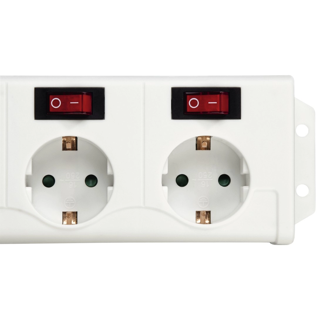

Ansonsten würde ich dir eine Leiste empfehlen, bei der die Buchsen oder ein Teil davon einzel schaltbar sind und bei der im Eingansbereich vielleicht noch ein Blitzschutz mit eingebaut ist. Steckdosenleisten mit Einschaltstrombegrenzer kenne ich jetzt gerade nicht, könnte mir aber vorstellen, daß diese deutlich teurer sind.

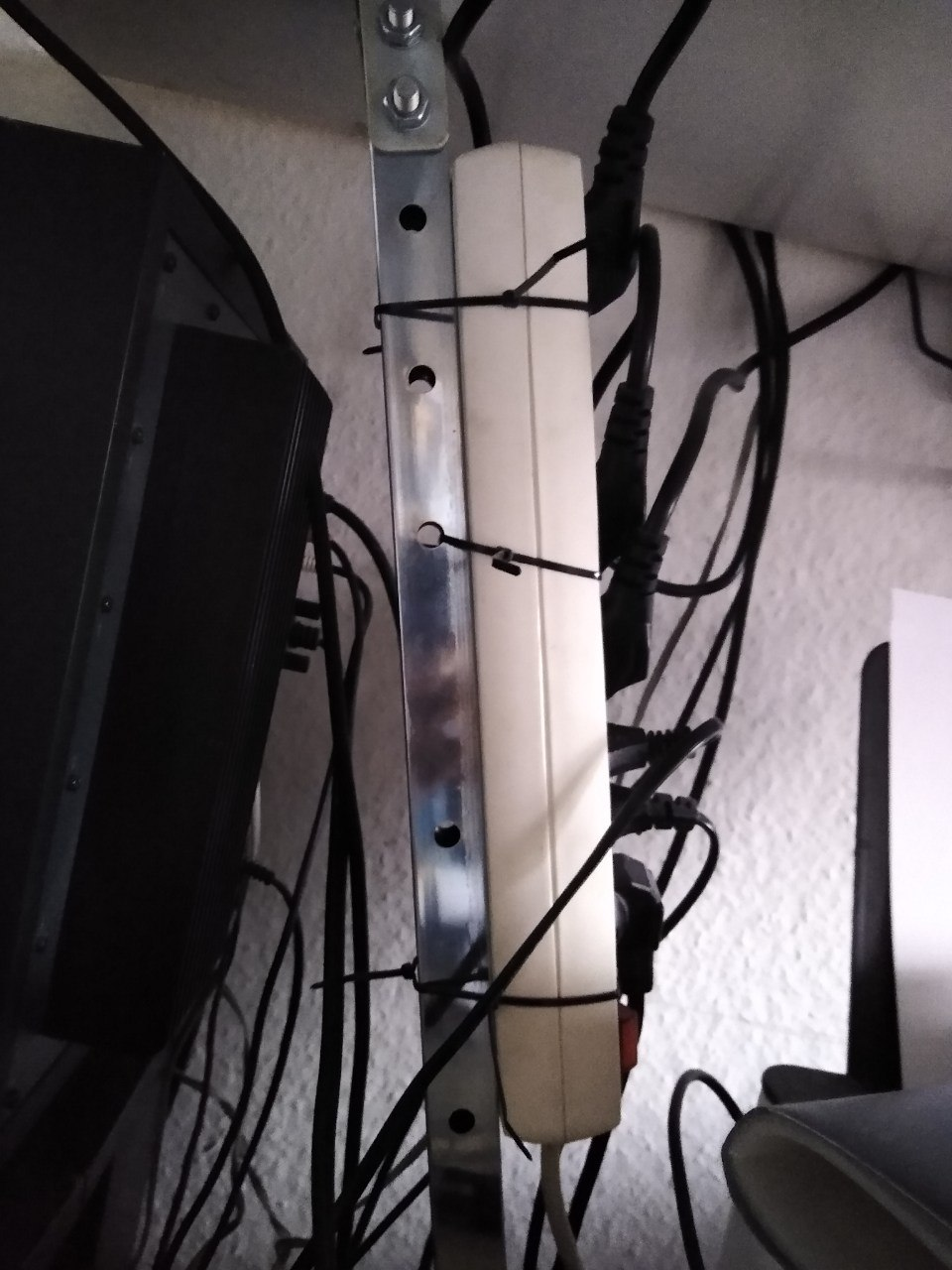

Die Leiste, wo mein Rechner drin ist ist eine noname Leiste. Ich habe verschiedene davon und da steht aussen immer entweder 3250W oder 3700W. Bei den meisten steht innen einfach nur ~16/250 ohne Watt Anzahl, so wie wohl Deine Erfahrung ist. Aber bei der einen steht halt zusätzlich innen an jeder Buchse 470W.
Die Bezeichnung kann ich dir nicht sagen, die ist mit Kabelbinder festgemacht und ist voll bestückt, das ist einfach zu aufwendig...
Die möchte ich austauschen, ich will nicht meinen relativ teuren Rechner weiter über eine solche Leiste betreiben.
Was den Wasserkocher angeht, bist Du lustig "no offense" aber mir ist im Jahr 2020 eine solche Leiste abgeraucht und hat schon Feuer gefangen und es war nur ein Wasserkocher dran! Ich bin mir 95% sicher, dass du nicht risikolos die gesamte Leisten-Leistung an einer einzelnen Buchse abrufen kannst.

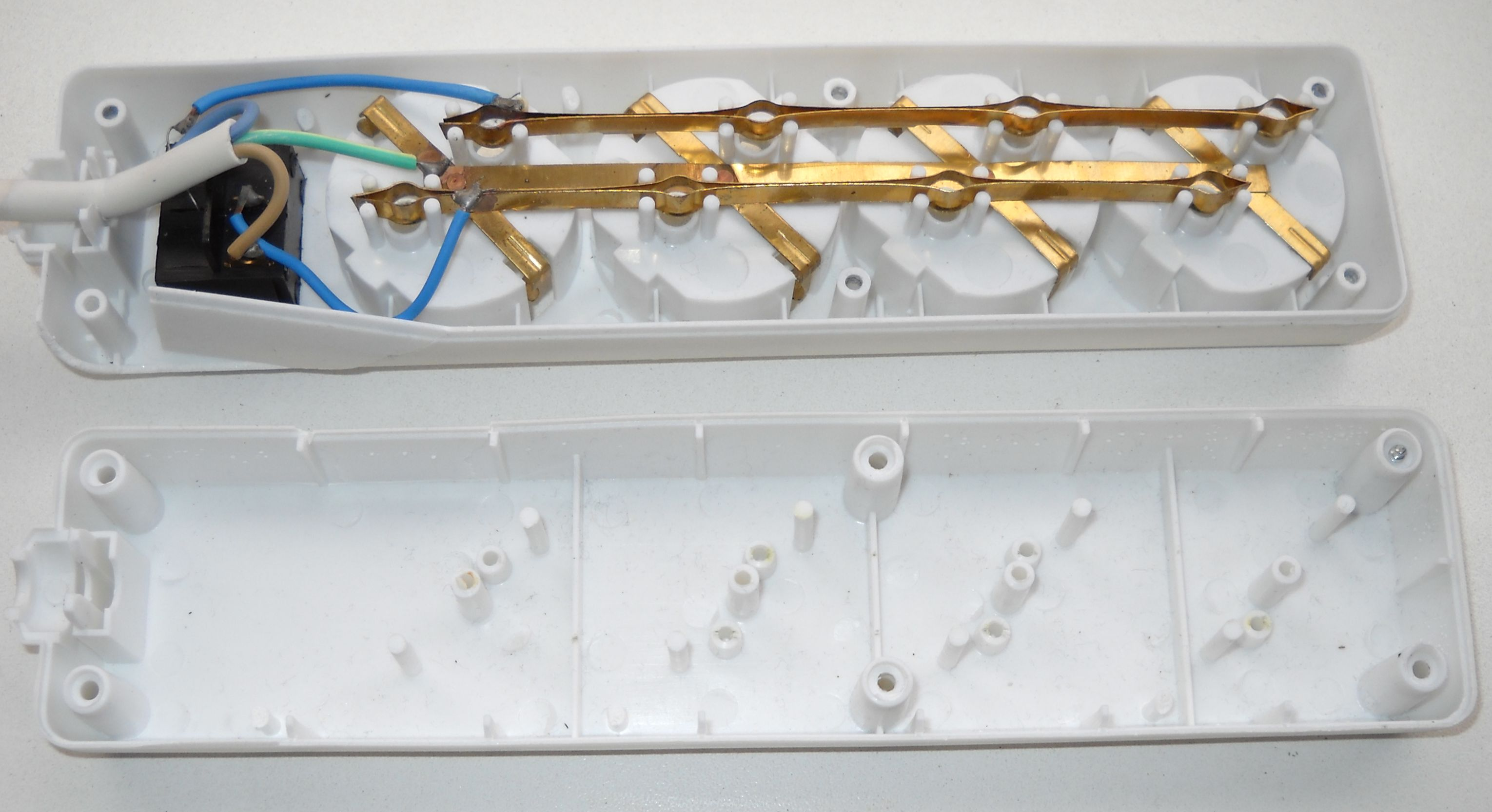

Die meisten einfachen Leisten sind im Prinzip so aufgebaut:
Und da ist jede Buchse gleichberechtigt angeschlossen. Habe gerade mal in so eine Billigverteilerleiste bei mir reingeschaut und da steht in jeder Buchse 250 Volt/ 16 Ampere, also voll belastbar.
(Abbildung symbolisch!)
