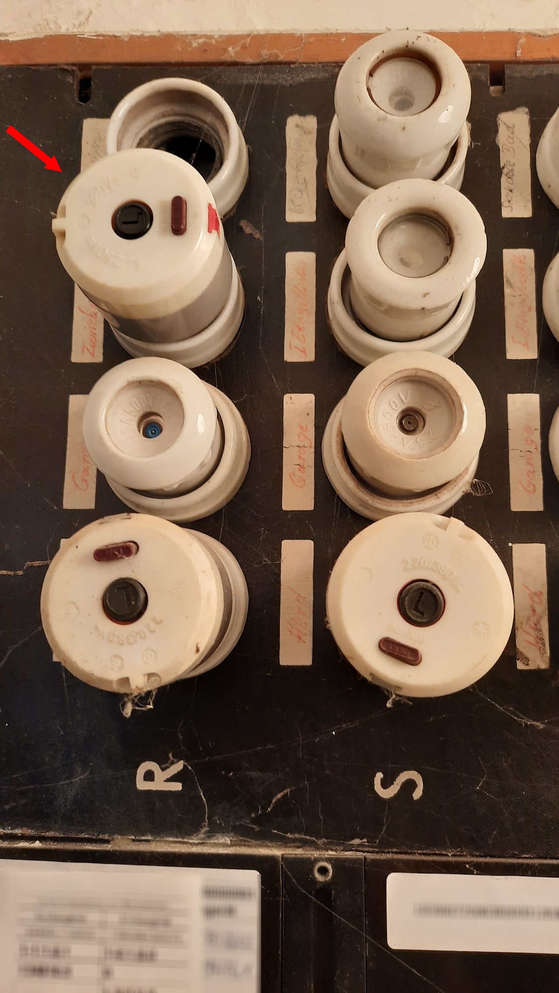

Erst mal: Wow, dein Sicherungskasten ist meine Vorstellung der Hölle.
Das folgende kann ich dir aufgrund der Art der Absicherung nicht raten selbst zu machen, hol dir dafür eine fachkundige Person, die das darf. Es besteht höchste Gefahr für Leib und Leben.
-> Du hast da auch Schmelzsicherungen. Haben die denselben Ampere-Wert wie die des "Automaten", der auslöst?
Wenn ja, die Schmelzsicherungen sind mit Sicherheit träger. Gegeneinander tauschen, dann fliegt die Sicherung nicht mehr beim Einschalten raus.
Aber eigentlich gehört das ganze da aufgelöst und neu gemacht, das ist nicht mehr Stand der Technik und an sich eine Gefahr, da keinerlei Fehlerstromüberwachung:

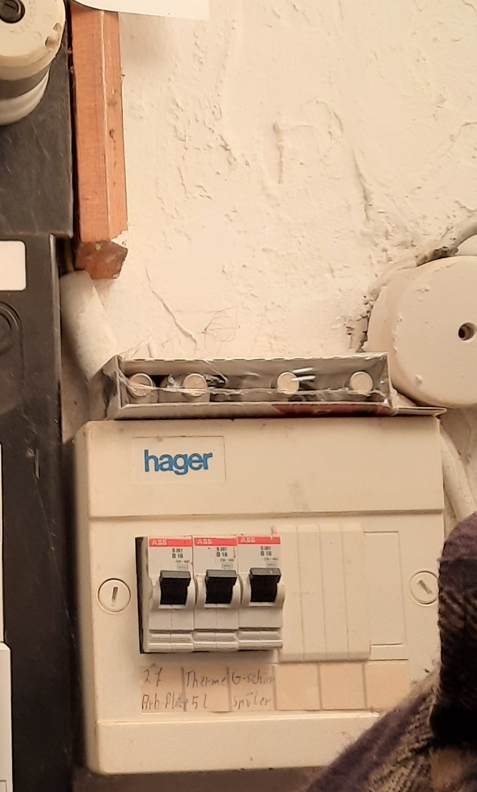

Gesamte Hauselektrik sanieren lassen. Das ist ja 50er Jahre. Die Kabel sind vermutlich ebenso unterdimensioniert wie der ganze Sicherungskasten. Die Zeiten in denen man nur einen Volksempfänger hatte sind schon länger vorbei.
Danke Euch erstmal für die Meinungen. Ich bin leider weder Hauseigentümer noch Elektriker, um das beurteilen zu können. Ich werde das mal ansprechen, damit ein Elektriker drüber schaut.

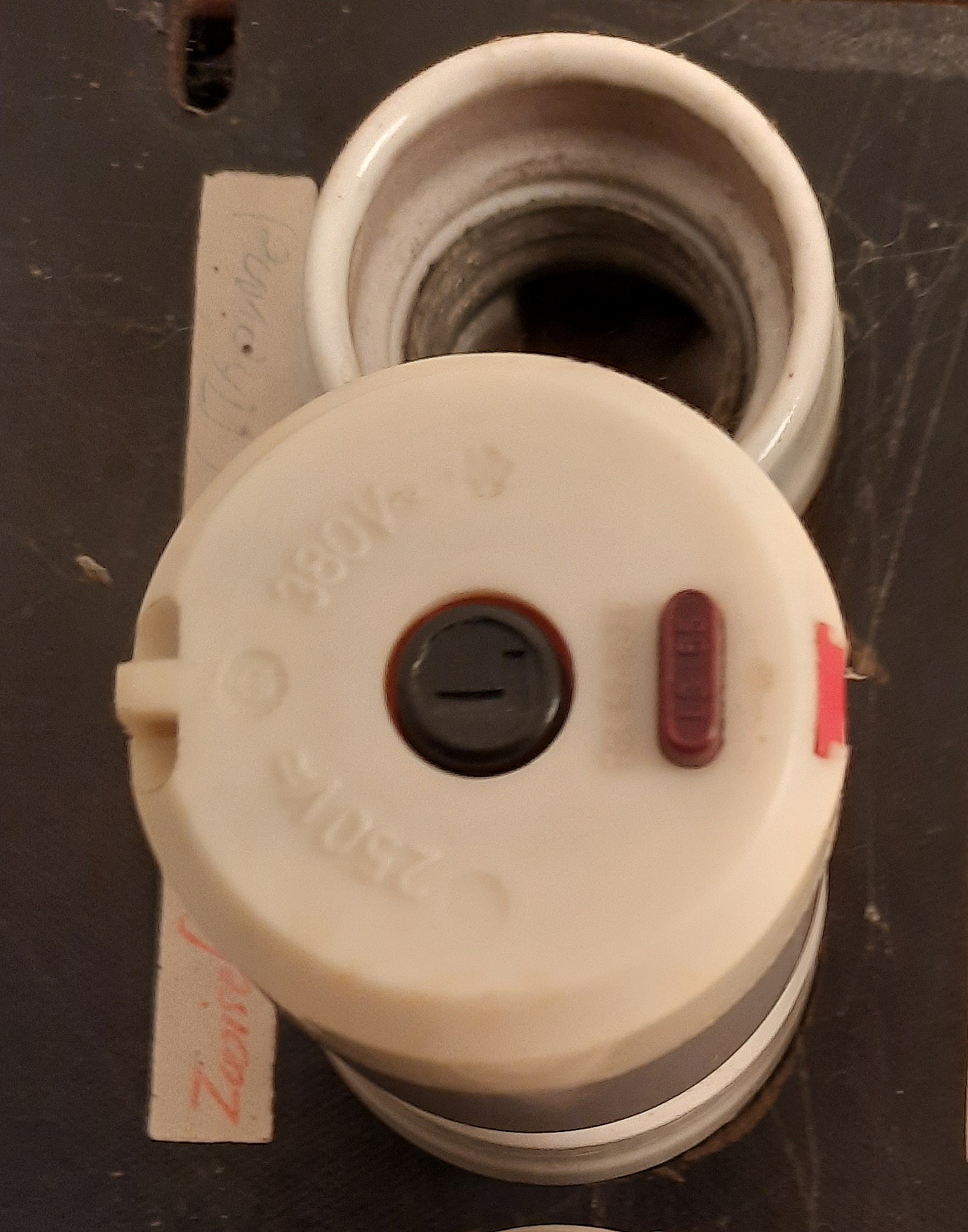

Im Bild 1, nur die Sicherung mit dem markierten Pfeil kommt, da springt der mittige Knopf raus. Der Automat (Bild3) löst dabei nicht aus.
Anfang des Jahres wurde einzig der Stromzähler gegen einen digitalen getauscht. Der Elektriker hatte den Automaten dabei nicht beanstandet...

Das mit dem Pfeil ist auch ein "Automat". Halt in der Bauform, dass er in den Sockel der Schmelzsicherung passt.

Naja....das war zu der damaligen Zeit (50er/60er Jahre) der aktuelle Stand der Technik. Schraubautomaten waren schon fast High-Tech. So etwas findet man heute noch in so einigen unsanierten Gebäuden unverändert in Betrieb.
Das der Schraubautomat beim Einschalten der Steckdosenleiste auslöst, ist nicht verwunderlich. Der kommt einfach mit dem hohen Einschaltstrom durch die Netzteile, welcher für wenige Millisekunden anliegt, einfach nicht klar. Für so etwas war er aber auch nie ausgelegt. Ich hab es schon erlebt, das selbst alte H16A Sicherungsautomaten (Anfang der 70er Jahre weit verbreitet) rausfliegen, wenn nur ein neues TV Gerät angeschaft wurde. Und selbst mit aktuellen B16A Autromaten passiert das auch, wenn zuviel elektronische Geräte gleichzeitig eingeschaltet werden.
In deinem Fall würde es schon Abhilfe schaffen, den Schraubautomat gegen eine entsprechende Schmelzsicherung gleicher Stromstärke (10 oder 16A) auszutauschen. Schmelzsicherungen sind deutlich träger im Ansprechverhalten bei hohen Einschaltströmen, da diese nur einen Schmelzdraht umgeben von Quarzsand besitzen und keine magnetische Schnellauslösung wie Sicherungsautomaten/Schraubautomaten.
Warum, erklär mal Diggi? Nur weil Schmelzsicherungen verbaut sind? Weiterhin zulässig, wie jede elektrische Anlage solange nix geändert wird.
Da neben dran R und unten S steht, steht vermutlich ganz unten "T". Dann wäre das Drehstrom den man einphasig aufgeteilt hat was nicht verboten ist
1950 gab es also schon B10 Automaten?
Diggi es ist eindeutig erkennbar ob Neo oder Diazed und die "größe" aka Absicherung ergibt es sich aus den Passringen und der Farbcodierung an der Sichrung. Bitte lass dien "Fachwissen" weg, Diggi.
Du hast schon die Farbcodierung gesehen, Diggi? Und dann einfach eine größere Sicherung einbauen. Ja die 1. Stufe zum Brand "Ich baue eine größere Sicherung ein"
