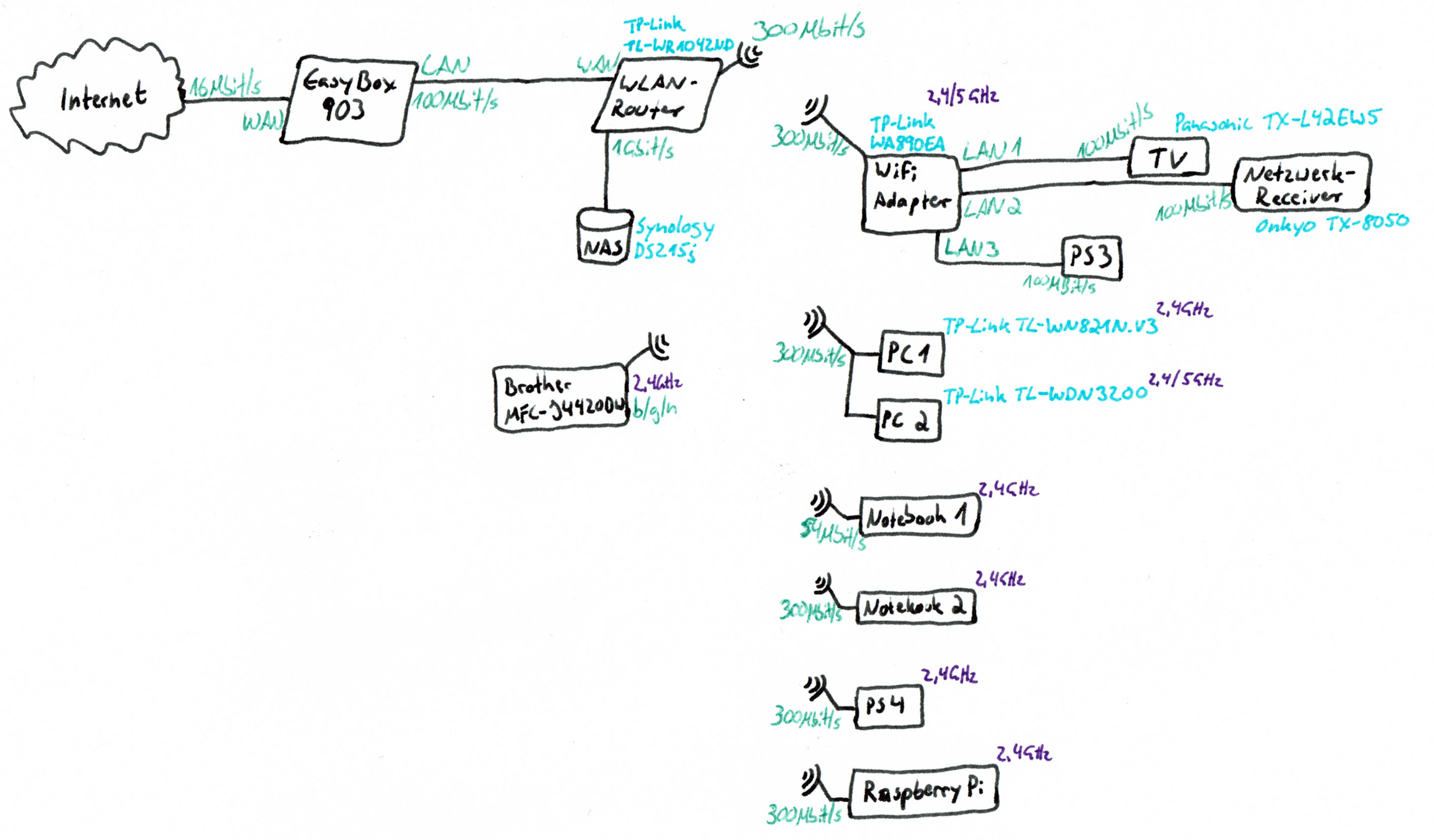

Zur Zeit sieht es wie folgt aus:
Im Grunde möchte ich gerne hinter die EasyBox an den LAN-1 den WAN einers Routers legen, der GBit-LAN unterstützt. An das GBit-LAN soll das NAS Synology DS215j, damit die per WLAN auf den quasi 2ten Router zugreifenden Geräte nicht durch die 100Mbit-LAN der EasyBox gebremst werden. Das WLAN der EasyBox würde ich dann komplett deaktivieren.

So stell ich mir das in etwa vor:
Meine Frage ist nun, ob ich durch den Router einen Gewinn an Transferrate von z.B. Notebook per WLAN zum NAS habe, wenn das NAS statt 100Mbit-LAN 1Gbit-LAN zu Verfügung hätte?

Im Bild ist noch ein Notiz für den TP-Link TL-WR1042ND, der mir vom Design total gefällt, den es aber kaum noch zu kaufen gibt. Und der Archer kann immerhin für die Zukunft AC. Aber sonst, fände ich den WR1042ND auch sehr nice.

Du kannst ja schauen, ob du aktuell mit WLAN in etwa an eine Datenübertragungsrate von 100 MBit ran kommst. Dann könnte es sich lohnen. Bedenke aber, daß alle WLAN Geräte diese Bandbreite nutzen.
Schafft dein WLAN mehr als 11 MByte/s? Das ist unter Praxisbedingungen eigentlich nur mit 802.11AC möglich.
Wie schnell ist dein NAS derzeit wenn du via WLAN verbunden bist? Sind es 11MByte/s?

Man kann trotzdem schon testen. Häng einen SMB Host an den 100Mbit Switch und teste es aus.
Aber selbst mit 300Mbit/s WLAN wirst du normalerweise kaum 100Mbit/s effektiv schaffen.
Ich denke , das es keine gute Idee ist, zwei Router mit NAT hintereinander zu betreiben. Besser wäre es meiner Meinung nach, den TP-Link nur als Switch und Access Point ( wie hier beschrieben ) zu betreiben und die Routerfunktionalität einschließlich des DHCP Servers weiterhin der EasyBox zu überlassen.

das ist relativ egal ob ein zweiter router angehängt wird...
wenn es nur um lan-gigabyte geht, häng direkt hinter der easybox ein gigaswitch, so hast du intern jedes gerät mit gigabyte angeschlossen, sofern das der lan-adapter auch kann.
wlan für nas, naja, in deiner planung solltest du auch wissen, das sowas standortbedingt ist. ob es klappt hängt von deiner wohnsituation, wände, decken, störquellen ab. ob es sinnvoll ist, eher nein, da ein consumer-home-nas unter 400euro sowieso nicht der datenschieb-börner sein wird und die 1000mbps unrealistisch bleiben. zudem müsste dein wlan auf ac umgepolt werden, was wiederum eine reichweiten-verminderung und eine grössere wände-dämpfung bedeutet... so wird aus 1300mbps-wlan (sichtverbindung unter laborbedingung) schnell eine 5MB/s (vom lappi-wlan zum nas durch zwei räume) enttäuschung
Also der Archer C2 ist sehr gut. Ich habe das auch gemacht, als ich noch bei Vodafone mit DSL 16000 war.
