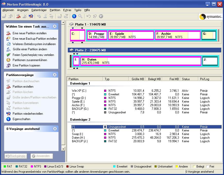

Denkt ihr es liegt daran, dass bei der Platte der unzugeordnete Speicher am Anfang und nicht wie bei meiner Sysplatte am ende liegt(Siehe Screen)?

Achso und bei meinen Platten gibt es nirgends unzugeordneten Speicher und habe auch teilweise 6 Partitionen drauf inkl. ner FAT32. Soll das bei Dir Reserve sein oder wie? ^^
Naja, ich habe die neue Platte mit Partition Magic formatiert, indem ich immer auf neue Partition erstellen geklickt habe und dann nacheinander meine Teile erstellt hab...

Du hast in dem Sinne keine primäre P.auf der 2. Platte, sondern nur eine erweiterte mit logischen LW und jede Menge unzugeordneten Speicher.
Den Unzugeordneten Speicher auf der 1. bekommste weg indem Du zuerst die dortige erweiterte P. vergrösserst und dann eine darin befindliche logische auch noch auf voll vergrösserst.
Bei der 2. Platte würde ich aus dem unzugeordneten Speicher mal ne primäre Partition (aber nicht aktiv!) machen.

Also an unzugeordnetem Speicher habe ich nur 0,5MB, also weniger als auf der 1.Platte, diesen bekommt man einfach nicht weg, egal was man macht.

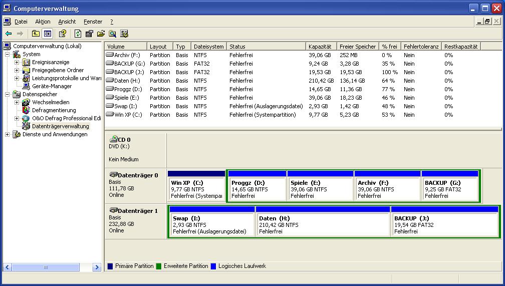

Jetzt habe ich mal einfach versucht mit der Datenträgerverwaltung das alles zu regeln:
Ich habe wieder die 3 Partitionen erstellt die erst 3GB primär für die Swapdatei von windows und dann eben der rest erweitert und die zwei anderen im erweiterten als logische lw.
Als ich die Platte wieder "entpartitioniert" und zu einer unformatierten Platte gemacht habe, habe ich mal zum test rebootet und siehe da schneller Start wie immer, hoffentlich bleib das mit den Partitionen, die ich jetzt erstelle auch so:rolleyes:
