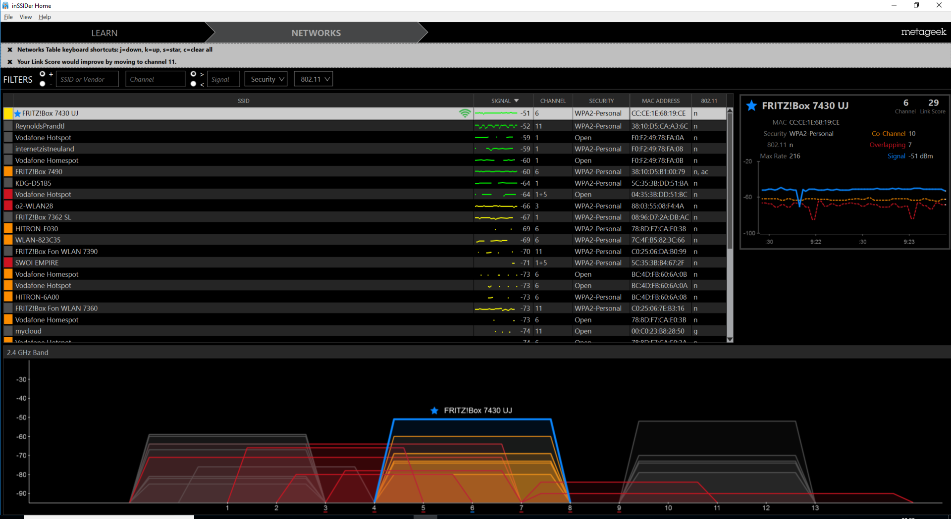

Ich poste mal ein Screenshot von dem inSSIDer Programm um mal ne Ahnung zu geben wie viel hier im Wlan-Netz los ist
Wenn wirklich zu viel dazwischen funkt, würde man das aber nicht an der Signalstärke sehen die unten im Windows ja eingezeigt wird oder?

Nein, das beeinflusst nicht die Signalstärke, sondern nur den Durchsatz.
Wie man in dem Screenshot schön sieht gibt es massive Überschneidungen.
Alle Nachbarnetze welche im selben Spektrum liegen wie dein WLAN Netz stören sich bei Datenübertragung gegenseitig, es kann immer nur einer gleichzeitig senden, daher geht die effektive Datenrate runter.

Ich zähle an dem Screenshot mindestens 14 Überlappung bzw. Deckungen des Kanalspektrums.
Unter der Annahme das sämtliche APs und alle Clients 2x2 MIMO nutzen kann man im worst case maximal mit 5MBit/s pro WLAN rechnen.
Nicht betrachtet werden dabei Störungen durch nicht WLAN Geräte im 2,4GHz Bereich und der Verlust durch das Abwarten von CSMA/CA.
Btw. es ist prinzipiell erst einmal egal wie viele WLANs in der Nachbarschaft sind. Es kommt darauf an wie viele davon Daten am übertragen sind.
