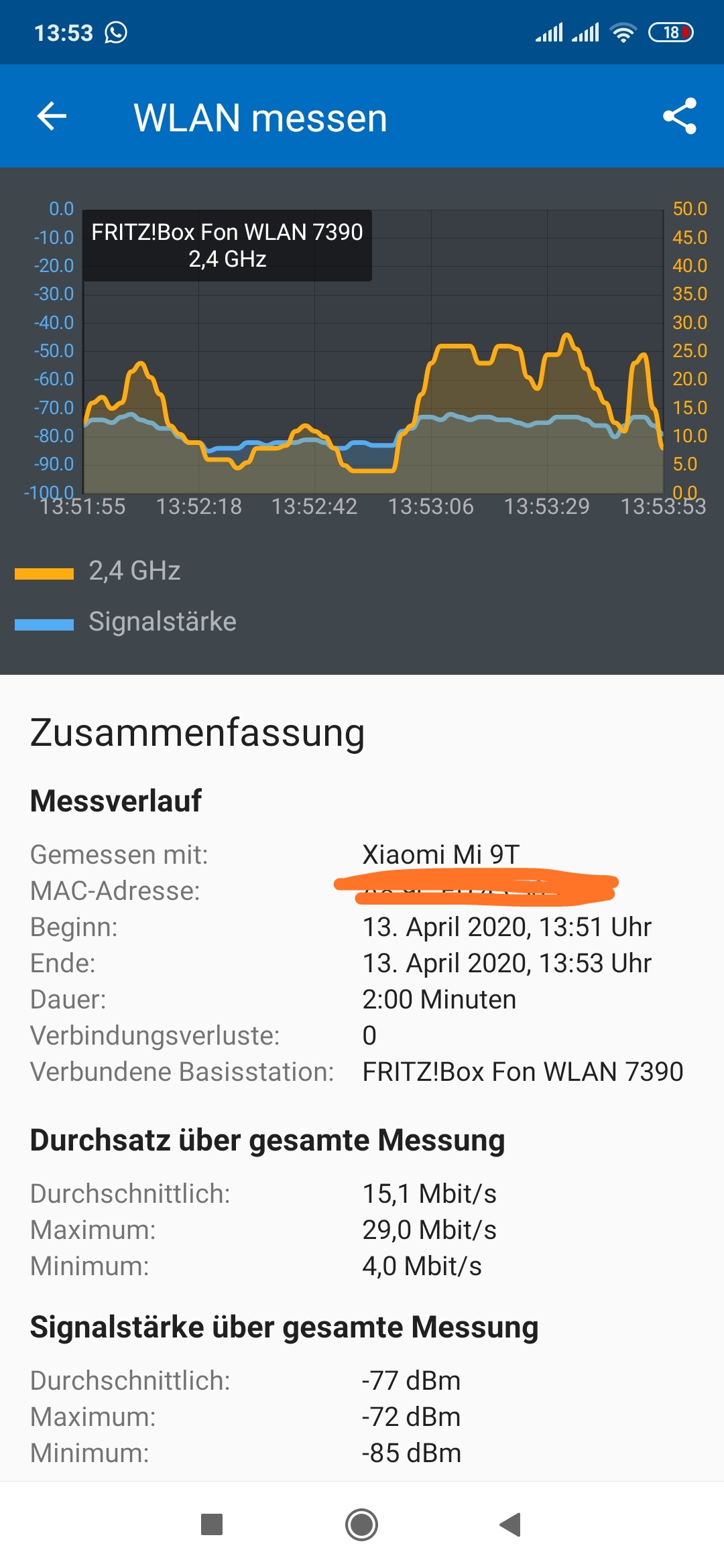

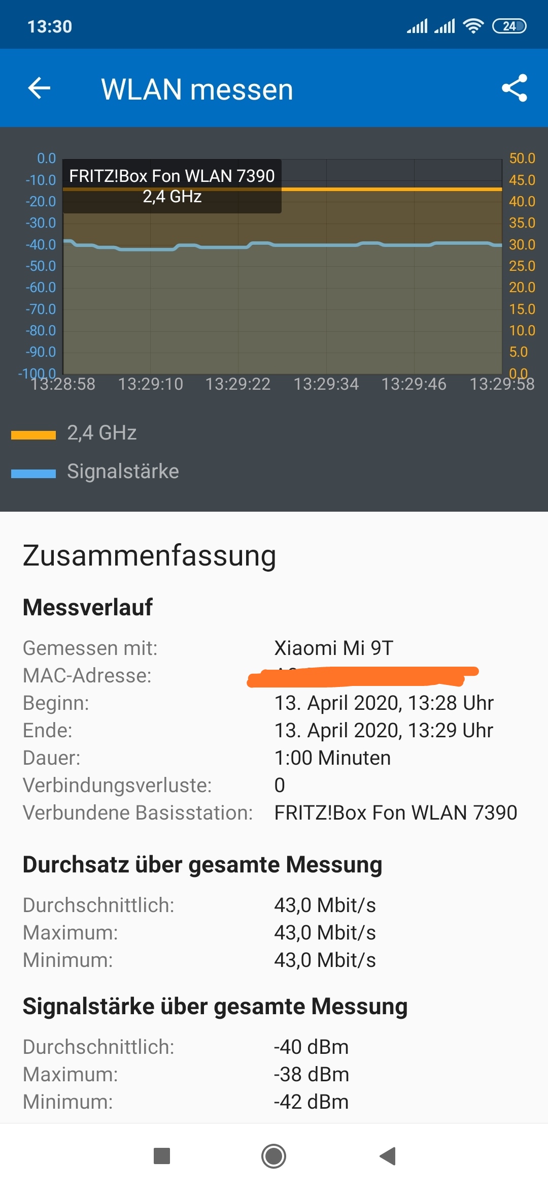

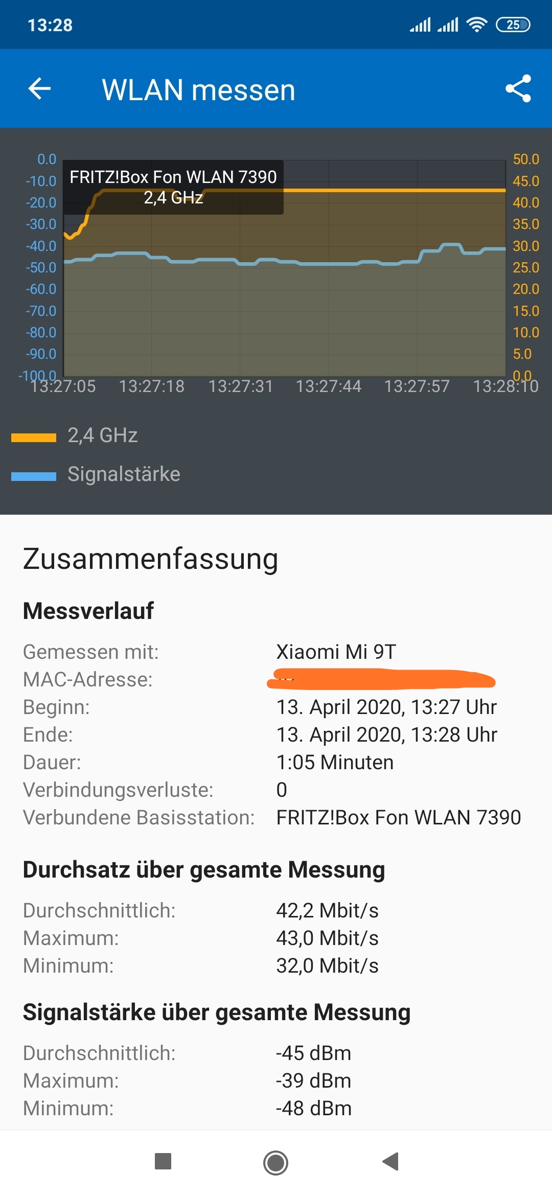

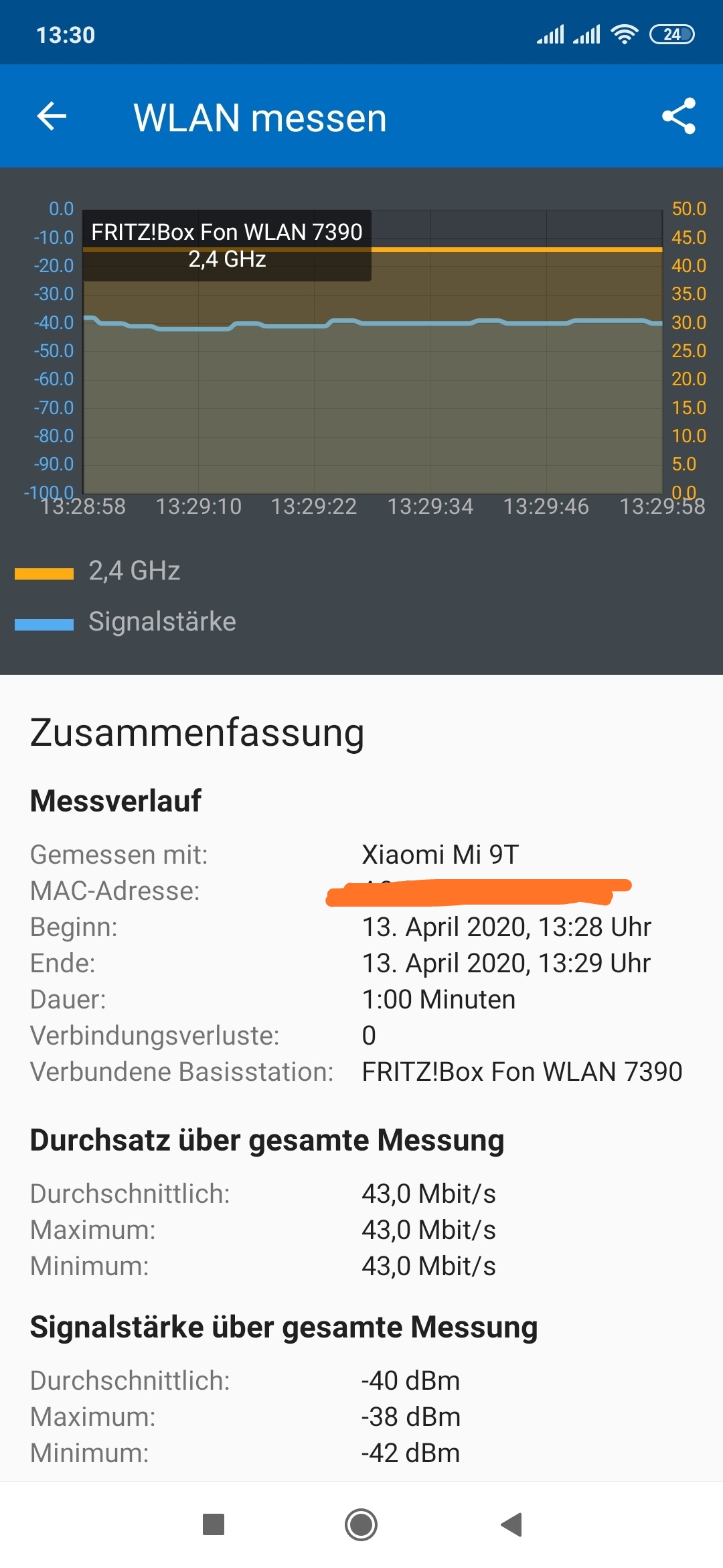

Hier sind die Spedtests.
Habe auf WPA2 umgestellt scheint etwas gebracht zu haben.
Mit der Schwankung am Anfang ist mit DECT aktiv. Das andere Bild mit DECT deaktiviert.
Hier nochmal mit DECT deaktiviert und 1 Etage unter der FB. (Das Bild welches extreme Schwankungen aufweist.)

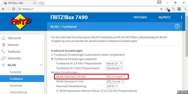

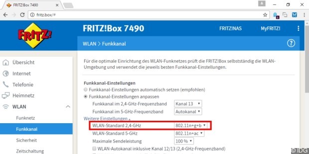

wurde der b modus abgeschaltet er bringt alle geräte auf 1 mb
untel wlan in der fritz box
haken weg nhemen bei
WLAN-Koexistenz aktiv (2,4-GHz-Frequenzband)
In stark frequentierten WLAN-Umgebungen wird die verfügbare Kanalbandbreite zwischen den Teilnehmern bestmöglich genutzt.
und n+g+b nicht benutzen
nur n+g
und sofort dect einschlaten das bringt nichts
ein geräte bei dir benutzt 802.11b und zwingt alles runter
