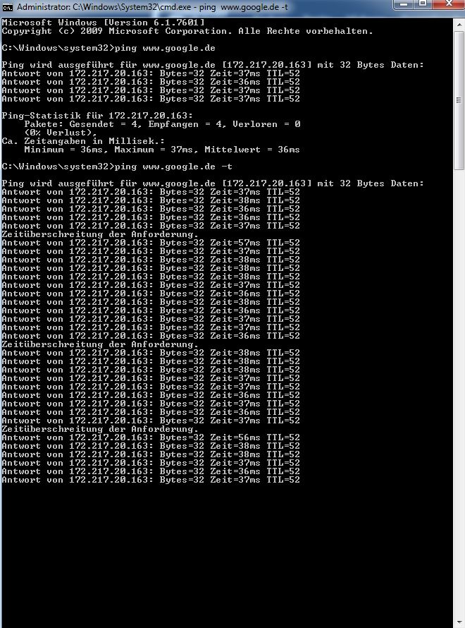

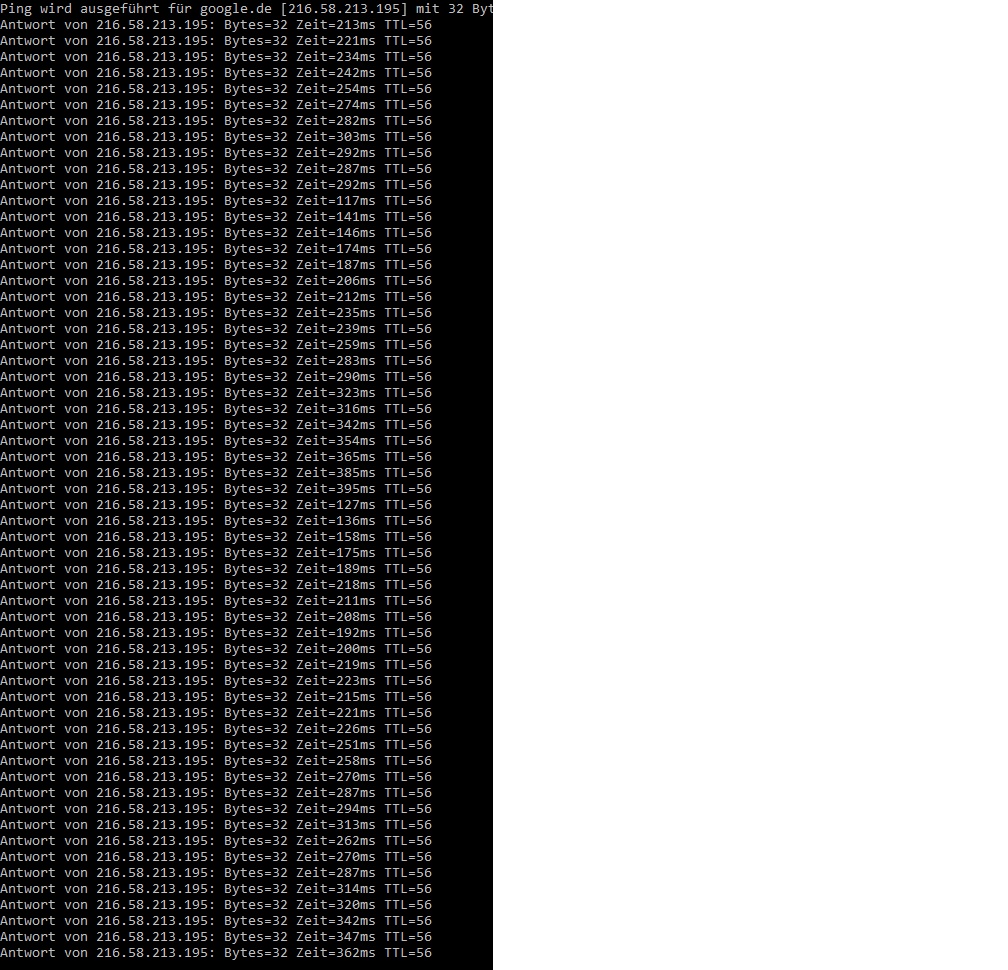

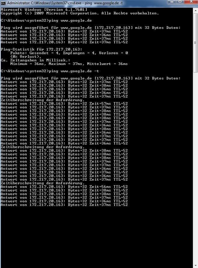

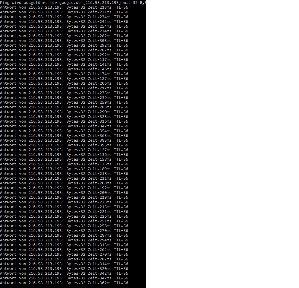

Ich habe jetzt einfach mal google.de angepingt während die Videos oder Seiten nicht geladen haben.
Der Ping ging bis auf 400 ms hoch.
Diese Probleme hatte ich auch immer während des Spielens, z.B. bei League of Legends.
Ist das eventuell auch der Grund wieso die Sprachqualität bei Skype, TS sich verschlechter oder man sogar komplett unterbrochen wird? Vielleicht sind es bei mir auch keine Abbrüche sonder massive Ping einbrüche, weshalb es sich wie Abbrüche anfühlt?
Gruß
Wow, der Ping ist VIEL zu hoch!
Da kann was bei deiner Leitung nicht stimmen!

Habe gerade interesse halber ping auf www.google.de gemacht. Siehe selbst wie das aussieht:
ping soweit in Ordnung, bissl unregelmäßig, und dann ab und zu keine Antwort.

ZU deinem Ping: JA, das ist definitiv der Grund warum TS, Skype, was auch immer Aussetzer produzieren!
