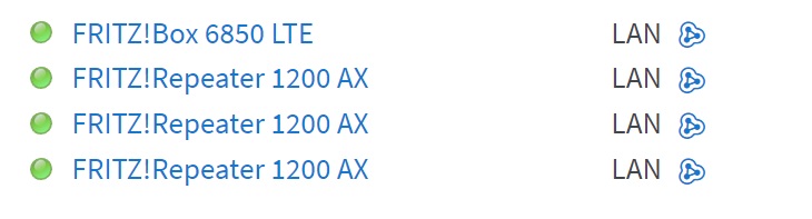

Welcher Screenshot wird benötigt? Heimnetz Mesh oder Heimnetz Netzwerk?
ccmmkkss schrieb:
Wichtig: Alle Geräte werden per LAN Brücke eingesetzt, sind auch aktuell im MESH eingebunden. Ich bin nach Anleitung vorgegangen, habe die Geräte erst per WLAN in das Mesh eingebunden und danach mit LAN-Kabel an die Netzwerkdosen angeschlossen und sie als LAN-Brücke eingesetzt, sodass überall möglichst viel Signal ankommt.
Ganz sicher das die als LAN Brücke laufen? So ist es nämlich nicht richtig. Reset/neues Gerät -> Kabel rein -> Knöpchen drücken usw. (in Kurzform)
Screeshot: Heimnetz
Und schau mal auf die Webseite der Switche, falls Smartswitch.
Reaktionen: ccmmkkss
Ganz sicher. Was genau brauchst du?
ccmmkkss schrieb:
FritzBox 6850 LTE
Hat der überhaupt den Modus IP-Client? Laut aktueller Dokumentation: Nein. Folglich müsstest Du jene FRITZ!Box durch eine andere FRITZ!Box ersetzen, also mit DECT-Basis wäre das z. B. eine FRITZ!Box 7530.
Telefon geht, mehr braucht der nicht machen. Dein Link führt auch zur 6820 LTE.
