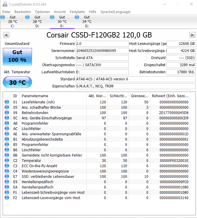

Wie schauen die Smartwerte aus (Screenshot von Crystaldisk info mit allen Werten)?

Poste doch bitte mal den Screenshot von CrystalDiskInfo für die SSD, ziehe aber bitte das Fenster soweit auf, dass alle Attribute und auch die Rohwerte vollständig sichtbar sind, also keine Scrollbalken mehr erscheinen. Bitte mache den Screenshot aus Windows und nicht mit einer Kamera vom Bildschirm und nur den Screen von CrystalDiskInfo, mit Alt+Druck erzeugt Windows einen Screenshot des aktiven Fensters in der Zwischenablage oder probiere mal die Tastenkombination: 'Windows Taste + Shift + S'.

Crystal Disk Info:
774792
Das Hoch- und Runterfahren mit der angeschlossenen SSD hat insgesamt fast 20 Minuten gedauert. Ohne geht das jeweils keine 10 Sekunden....

Die SMART-Werte sind ok, und das Problem liest sich, als wenn die SSDs sich ständig selbst abschalten und im StandBy bleiben wollen und daher so langsam sind.
