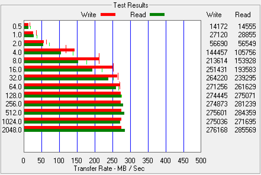

ich habe vorgestern meine extrememory XLR8 Plus 120GB (Sandforce) bekommen und darauf Windows7 neu aufgesetzt. Ich habe sie gestern mit den Benchmarks aus dem ComputerBase-Test verglichen: Zum Teil weichen die Werte enorm ab. Bauen SSDs so schnell ab? Die SSD ist momentan zu einem Viertel belegt.

ATTO v2.46 (soll als Strich in grün bzw. rot)
bench-png.196785
Es ist auffallend, dass sowohl im ATTO als auch AS bei kleinen Blockgrößen die Performance hinter dem Soll zurückbleibt, lesend mehr und länger als schreibend. Schreibend ist da noch die Sache mit dem zu guten Wert bei ATTO 4.0. Die Tests sind natürlich mehrfach gelaufen mit Abweichungen im einstelligen Prozent-Bereich, sowohl nach oben als auch nach unten und somit in meinen Augen vergleichbar (Ausnahme lesend ATTO 8.0 von ~ -20% bei den anderen Durchgängen?).

deine abweichungen ergeben sich mit ziemlich großer sicherheit daraus, dass du die ssd benchst während windows auf ihr läuft. installier windows auf die normale hdd boote das und bench dann die ssd während auf ihr keinerlei zugriffe sind.
Die Werte scheinen mir normal zu sein.
Hast Du mal mit dem MS AHCI Treiber gebencht?
