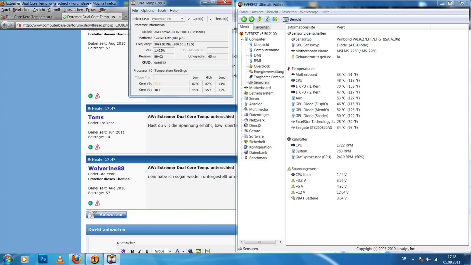

das habe ich auch schon getan im Everest habe ich drei Sensoren
1. Core Temp: 49-53
2. Core 1 68-88
3. Core 2 46-55
im Bios habe ich nur den ersten Sensor und der zeigt 49°
was mich auch wundert ist das innerhalb von 1-2 sek die Temps auf dem einen Core um 10° steigen oder sinken
Nein absolut nicht waren immer im Idel 40°
Lüfter alle richtig mit Qualm getestet
Hast du vllt die Spannung erhöht, bzw. übertaktet?
nein habe ich sogar wieder runtergestellt um 0,5 volt
Hier nochmal meine Temps hab den Rechner höchstens 20 min an

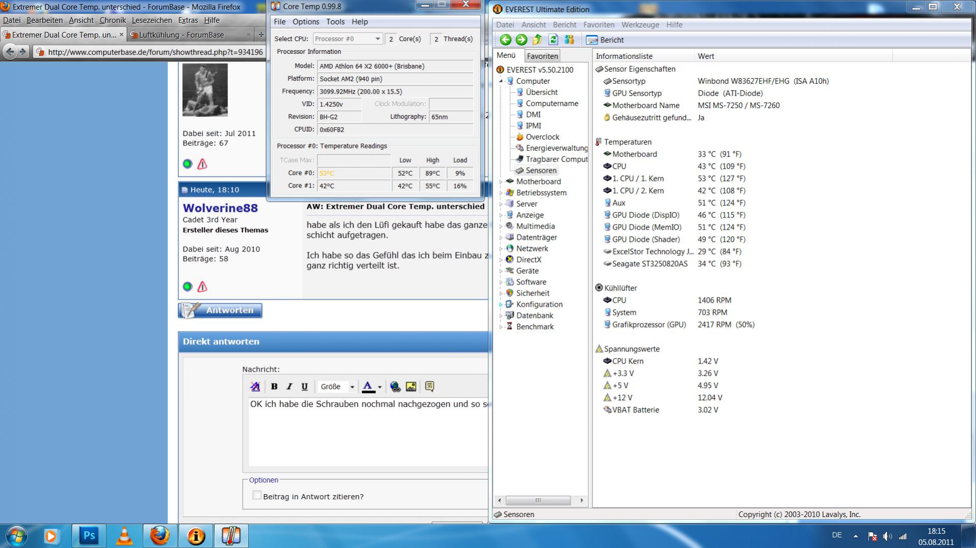

ist der kühler auch richtig fest drauf?
ansonsten wird sichs wohl um einen auslesefehler handeln, allzu schwer ist richtiges auftragen von wlp auch nicht^^
habe als ich den Lüfi gekauft habe das ganze Päckchen WLP verwendet nun he ich mit ner Spritze eine hauch dünne schicht aufgetragen.
Ich habe so das Gefühl das ich beim Einbau zu krass mit dem Lüfter gewackelt habe und nun die Passte nicht mehr ganz richtig verteilt ist.
OK ich habe die Schrauben nochmal nachgezogen:rolleyes: und so sehen die Temps nun aus
Danke für die schnelle Hilfe jetzt wird der erstmal mit Dirt 3 ausgelastet und dann gucken wir nochmal
