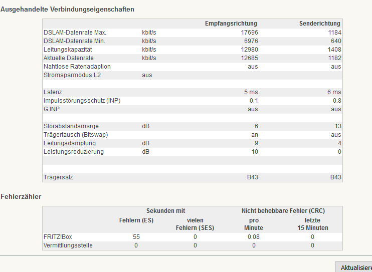

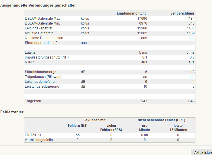

Am Router sind keine Auffälligkeiten zu erkennen. So bleibt die Syncronisation erhalten. Auch die Leitungskapazität ist davon unberührt und auch die Fehlerzahl steigt nicht auffällig.
D.h., der Router syncronisiert mit 13k und diese Leitungskapazität bleibt die ganze Zeit konstant vorhanden.

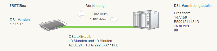

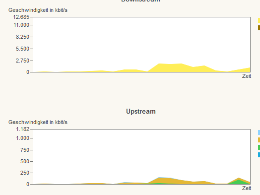

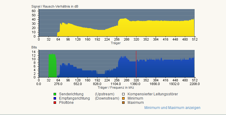

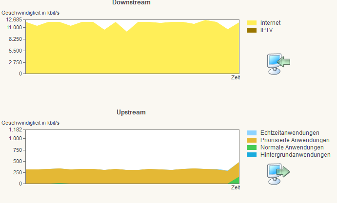

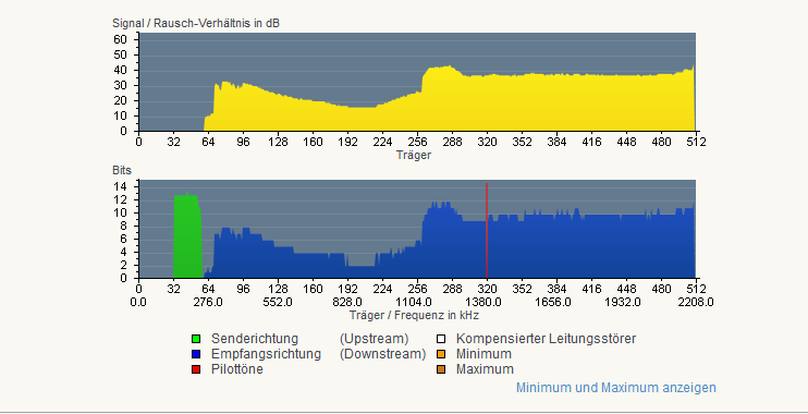

  • Download zu den Problemzeiten (3 Downloads mit 5 Fragmenten / Maximal erreichte Geschwindigkeit)
  • Download außerhalb der Problemzeiten (Selbes Szenario)

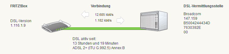

  • DSL Informationen (zum Problemzeitpunkt/ Routerneustart vor 12h war manuell und beabsichtigt)

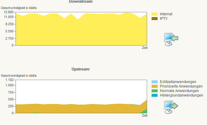

  • Leitungssprektrum (zum Problemzeitpunkt)

Ein Botnetz schließe ich aus. Wie an den Bildern zu erkennen ist, kommt einfach nicht mehr an, trotz hohlerer Leistungskapazität. Auch ist der Downstream davon betroffen, nicht der Upstream. Das wäre für ein Botnetz sehr untypisch.

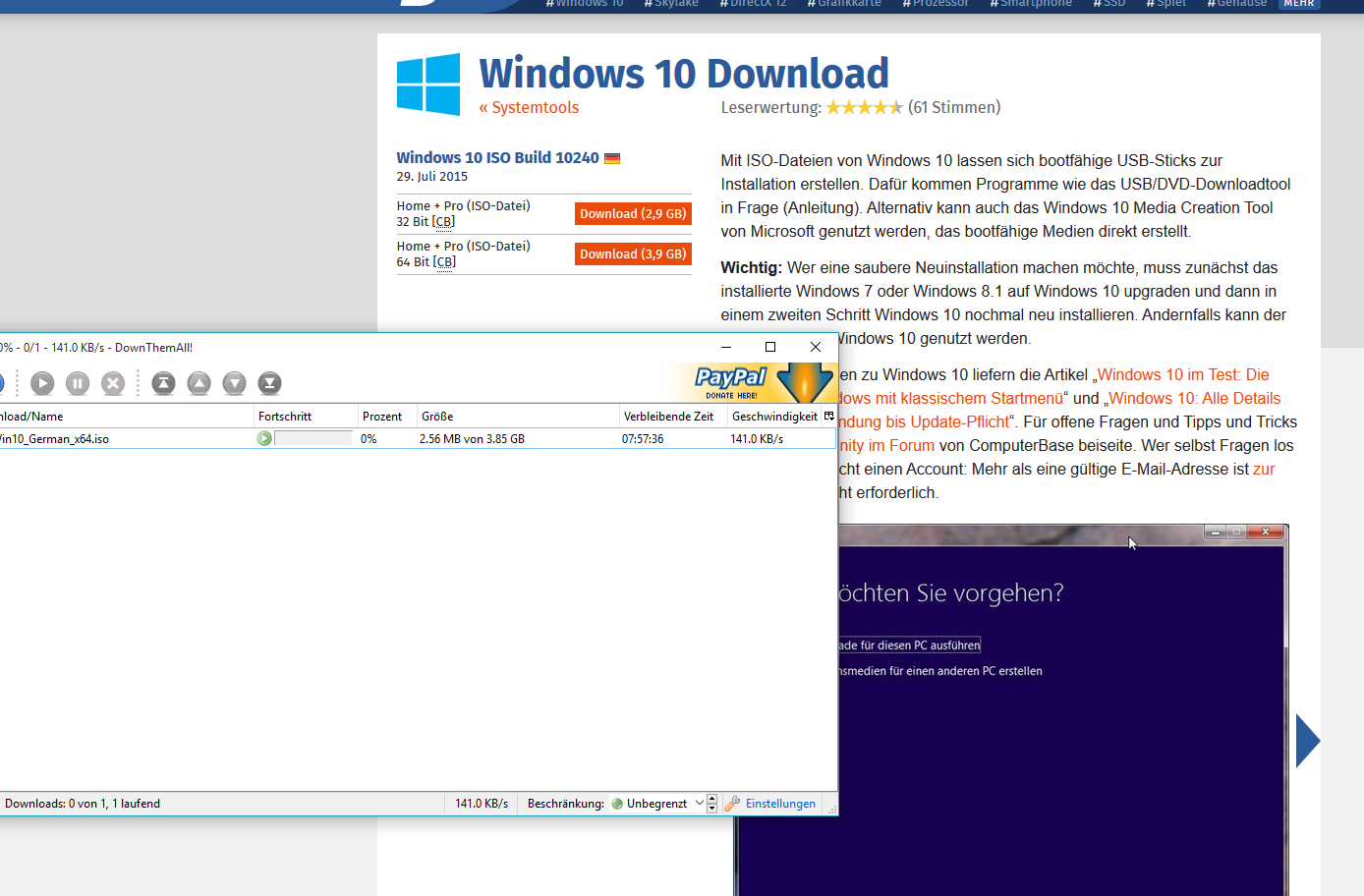

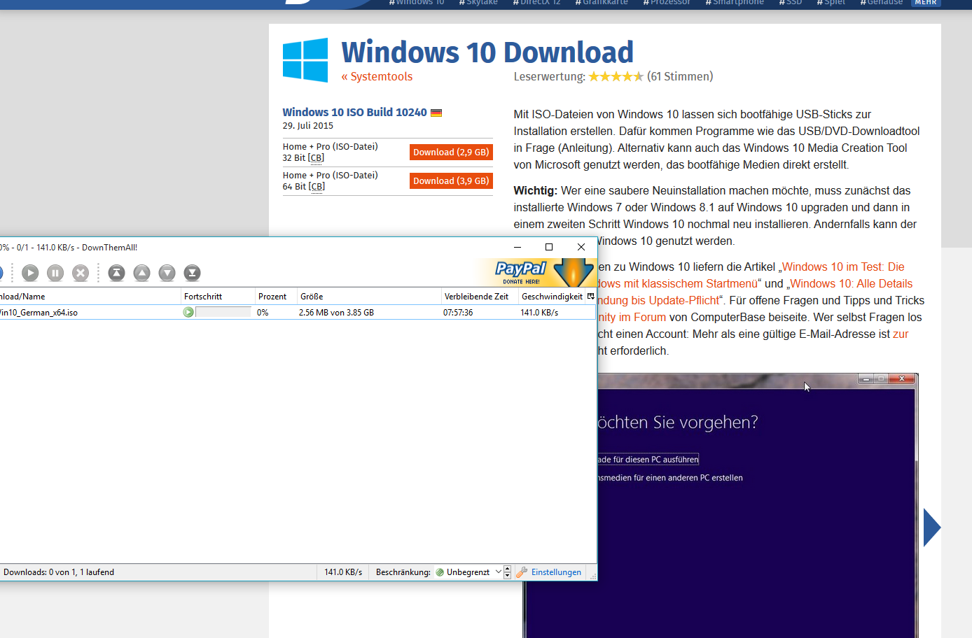

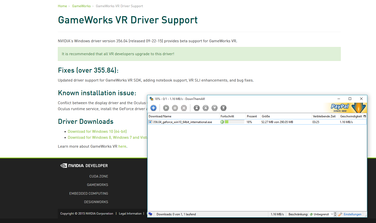

Hier ein Beispiel, wie es gerade bei uns aussieht: Download des Windows 10 Images von CB kommt nicht über 150kb/s
Upload ist weiterhin unbetroffen.

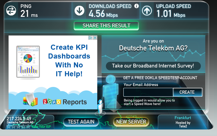

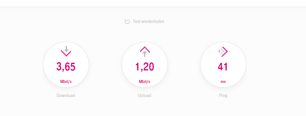

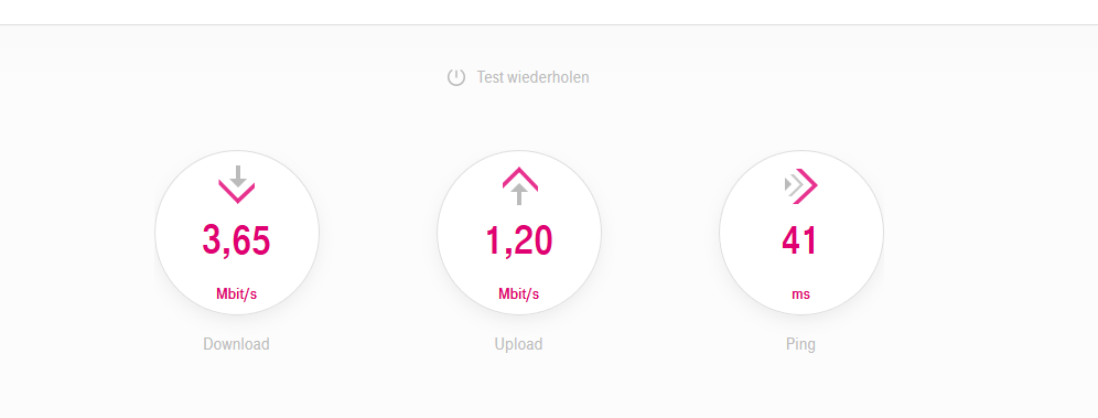

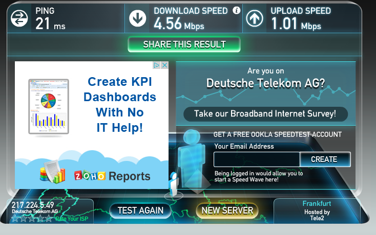

Ich hab auch das Ergebnis des Telekom Speedtest hinzu gefügt.

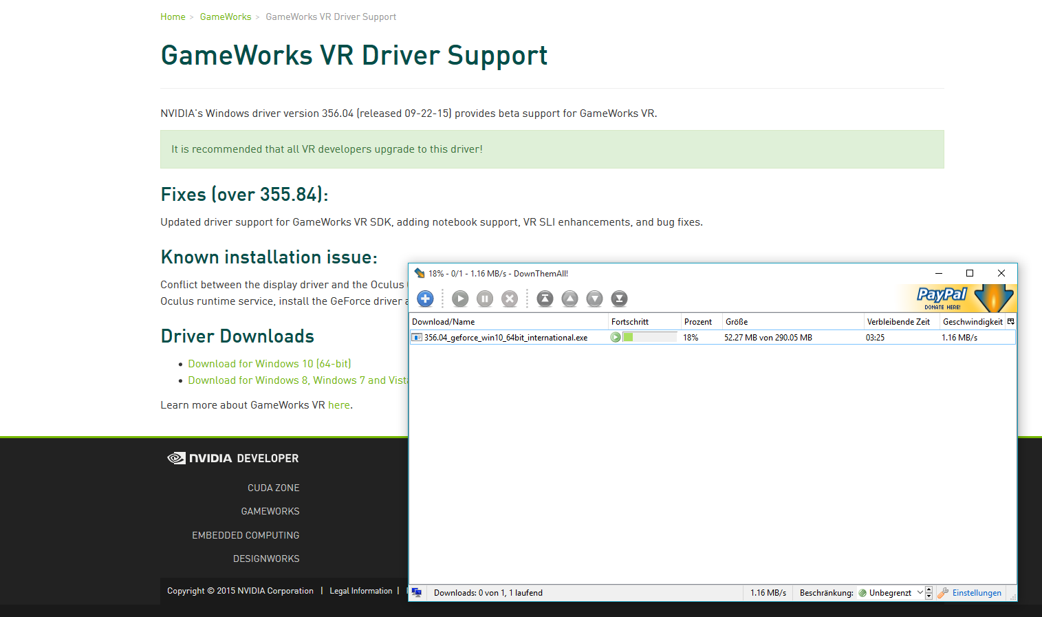

Interessanterweise bekomme ich beim Download vom Nvidia Server vollen Speed. Das ist das erste mal seit Monaten zu dieser Uhrzeit. Also habe ich einige weitere Server ausprobiert (Eigener Server, Winfuture, CB, Ubuntu, Linux Mint, Uploaded.to, Microsoft) und bei keinem anderen Server komme ich auch nur annähernd aus den 200kb/s heraus. Nvidia ist die erste und einzige Ausnahme, die ich gefunden habe.
/edit2
Steam scheint auch mehr zu schaffen. ca. 800 - 900 kb/s.
Ist mir nur dank Ark Survival aus dem Humble Store aufgefallen :)
Ergebnis wurde auf einem Zweitgerät verifiziert
Notebook via Lan (1m Kabel neben Router)
Desktop via Wlan (Stockwerk darüber)
Das ist ein 16k Anschluss, der mit etwas mehr als 13k syncronisiert.
Sprich, nicht mal 1/3 des Downstreams der syncronisation werden abends über den Speedtest und 95% meiner benutzten Seiten/Dienste übertragen, tagsüber und so ab Mitternacht jedoch schon.
