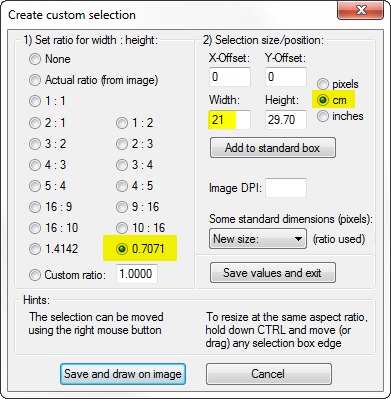

IrfanView > Edit > Create Custom Selection (Shift + C)
hier die DinA4-Proportionen einstellen: 0.7071 für DinA4-Hochformat.

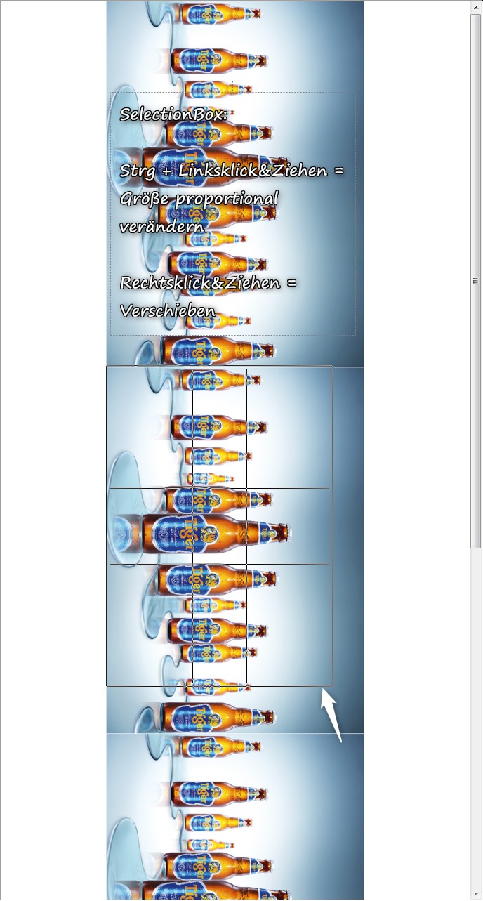

Dann bei Width/Breite 21cm einstellen. Aaaber: sollte die Bild-Breite jedoch nicht genau passen, kann das anders ausfallen als gedacht. Daher empfehle ich eher eine geringere Breite einzustellen, zb. 10cm, Height stellt sich dann auf 14.14, dann 'Save and Draw on image' klicken, und jetzt die Selection ganz einfach proportional auf die gewünschte Größe ziehen:
Jetzt die einmal zurecht gezogene DinA4-Proportionen-Selection immer passend hinschieben, den Ausschnitt kopieren (Strg+C), eine separate IrfanView-Instanz öffnen (am einfachsten per HotKey (separates Tool)), Pasten (STRg+V) und Speichern (s).
