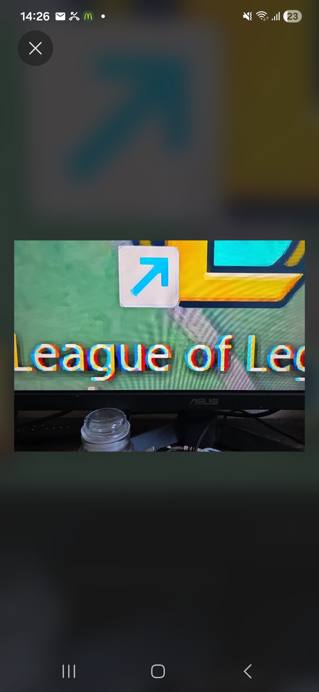

ich brauche dringend die Hilfe von echten Profis. Ich schlage mich seit Wochen mit einem extremen Bildfehler herum, bei dem sämtliche Standard-Lösungsansätze komplett versagen.
Das Fehlerbild:
Schriften und Kanten haben massive, farbige Schatten (wie eine Rot/Blau-Verschiebung bei einem alten 3D-Effekt) und alles wirkt extrem unscharf und verzerrt.
Die Hardware-Fakten (und warum es kein normaler Fehler ist):
Grafikkarten-unabhängig: Der Fehler tritt exakt identisch mit meiner alten GTX 1080 als auch mit meiner brandneuen RTX 4070 Super auf.
Display-unabhängig: Ich habe den PC sowohl an meinem ASUS-Monitor als auch an meinem Fernseher angeschlossen – auf beiden Geräten zeigt sich exakt dasselbe, fürchterliche Fehlerbild.
Kein Windows-/Treiber-Problem: Die Verzerrung und die Farbränder sind sofort ab der allerersten Sekunde sichtbar, wenn der PC eingeschaltet wird. Also bereits beim MSI-Bootlogo und im BIOS-Bildschirm, lange bevor irgendein Treiber geladen wird.
Mainboard: Das BIOS des MSI-Mainboards wurde bereits erfolgreich auf den neuesten Stand aktualisiert – ohne jede Veränderung am Zustand.
Da der Fehler mit zwei verschiedenen GPUs wandert, auf dem Fernseher genauso existiert wie auf dem Monitor und schon im BIOS auftritt, bin ich absolut ratlos.

HDMI Kabel mal getauscht? Mal ein DP Kabel am unbekannten Asus Monitor getestet?

Dieser seltsam hochskalierte Screenshot hilft wenig, um das Problem zu verstehen.
Unter Windows sind die Farben völlig normal - die kommen von ClearType und sollen für ein insgesamt schärferes Schriftbild sorgen:
https://en.wikipedia.org/wiki/ClearType
-> https://de.wikipedia.org/wiki/Subpixel-Rendering#/media/Datei:Cleartype.png
Wenn es sich um einen OLED Monitor/TV handelt kann es natürlich auch dort von einer abweichenden Subpixelstruktur kommen.
Ansonsten auch mal schauen, dass keine Farbunterabtastung stattfindet:
https://de.wikipedia.org/wiki/Farbunterabtastung
Reaktionen: kartoffelpü
Das Fehlerbild hatte ich vor zig Jahren mit einem defekten DVi-VGA (oder andersrum?) Adapter.
Habe dreimal die Grafikkarte zurück zu MediaMarkt gebracht und umgetauscht.
Häng mal bitte einen direkten Screenshot aus Windows an, und nicht ein Android-Screenshot von einem Foto von einem stark vergrößerten Screenshot.
Ja klar alles gängige schon probiert mit sämtlichen ki Programmen 1038 sachen ausprobiert
Cleartype mehrfach gemacht farbunterabtastung kann ich nicht finden
Im ersten Augenblick dachte ich, dass Windows auf 1000% oder so skaliert ist...
Also auf dem Screenshot sieht alles so aus wie es soll. Dürfte dann also an den Endgeräten liegen.

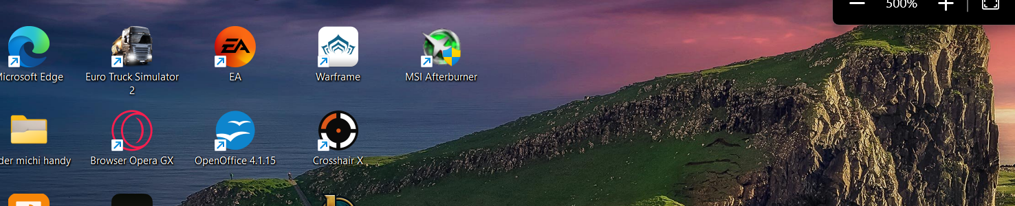

Die Bildschirmlupe mit 500% ist Absicht?
JumpingCat schrieb:
Mit der Lupe bekomme ich genau die gleichen Verfälschungen wie im Startposting.
Das passiert bei mir auch wenn ich was mit 500% vergrößere ... aber warum sollte man das tun? Und von Vergrößerung schreibt der TE ja nichts.
Ich sehe beim Screenshot auch nichts komisches, auch nicht bei 500% Vergrößerung in anderen Programmen, mit Bildschirmlupe aber schon. Also liegt es wohl nur an Algorithmus, welcher von der Bildschirmlupe genutzt wird.
Ich kann das auch bestätigen, bei 500% wird es unschön.
Erklärt natürlich auch, warum es bei der GTX 1080 als auch bei der RTX 4070 Super auftritt.
Erklärt aber natürlich nicht, warum es auch im BIOS auftritt :/
Da nehmen wir gern auch einen Screenshot, weil dort Bildschirmlupe wäre mir neu
ich neheme es mit der lupe etwas näher auf damit man es erkennen kann
@micha92 Wofür benutzt du das Teil überhaupt?
Also ja die lupe ist Absicht damit will ich es einfach deutlicher machen was mein Problem ist. Das Ding ist ja das die Schrift einfach unscharf wirkt wie auch die Symbole und Icons, mich würde einfach interessieren ob jemand das Problem eindeutig eingrenzen kann da das bild so ja absolut nicht korrekt dargestellt wird
Also auch die die buchstaben zb die O die runden Zahlen und buchstaben die werden total kantig dargestellt Stichwort treppeneffekt?
Zb bei dem letzten Screenshot sieht man auch das die icons nicht scharf sind sondern so ein Schatten werfen wie doppelt gerendert oder so was in der Art. Sie man ganz gut am afterburner
Auch die Buchstaben wenn man jetzt den afterburner nimmt das MSI und alle sind total kantig und nicht richtig aufgelöst
Die Lupe von Windows verfälscht das Bild.
Ein Monitor liefert nie 100% scharfe Ränder weil das Bild als RGB zusammengesetzt wird. Da hilft nur ein Monitor mit einer sehr hohen DPI Anzahl.
Nochmal von vorne: Welche Monitore in welcher Auflösung? Welche Auflösung und Skalierung hast du in Windows eingestellt? Overacan für den Fernseher hast du...?
Reaktionen: AB´solut SiD
Wo ist da ein Schatten :
png
jpg
Die Komprimierungen von JPG und PNG bringen etwas Unschärfe ins Bild, aber Schatten sehe ich hier keine.
Die Icon-Schrift hat einen schwarzen Hintergrund, aber das macht Windows so.
@micha92 hast du mal andere PCs an deine beiden Bildschirme angeschlossen und geschaut, ob es da dieselben Phänomene gibt?
Ansonsten würde ich noch mal eine dritten Bildschirm probieren, bei dem du dir sicher bist, dass er mit einem anderen Gerät bessere Ergebnisse liefert. Also z.b. bei einem Freund schauen, ob seine Kombination aus Bildschirm und PC bessere Bilder liefert und dann mal an seinen Bildschirm deinen PC anhängen. Oder auch zum Vergleich seinen PC an deinen Bildschirm.
