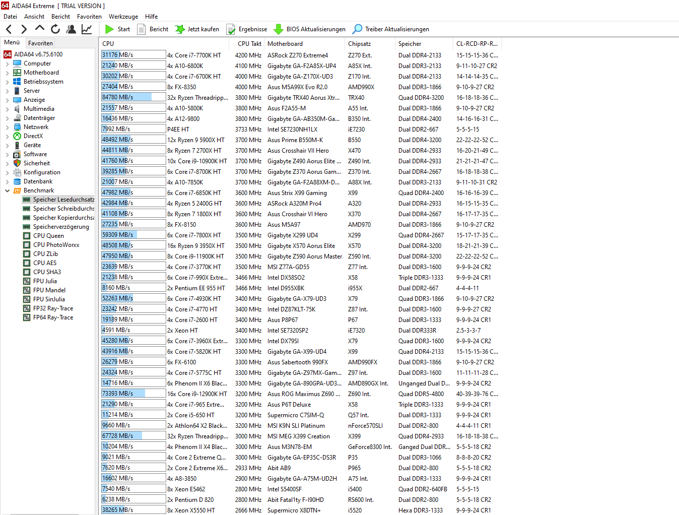

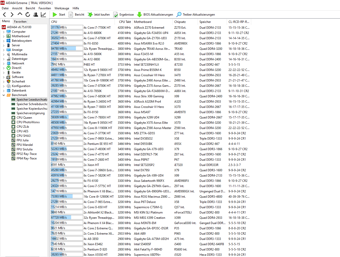

ich hoffe dies gibt dir die antwort die du brauchst ? 😅

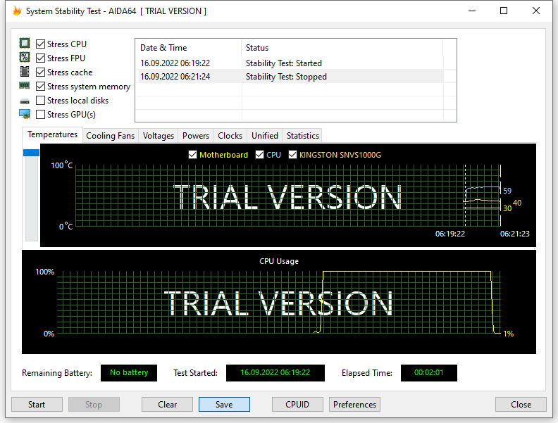

Du musst oben noch auf "Start" klicken, damit dein System getestet wird.

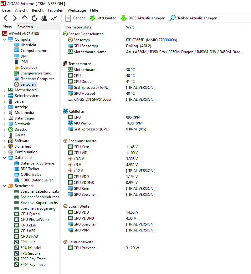

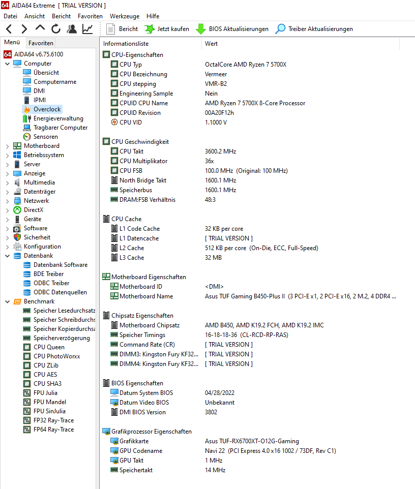

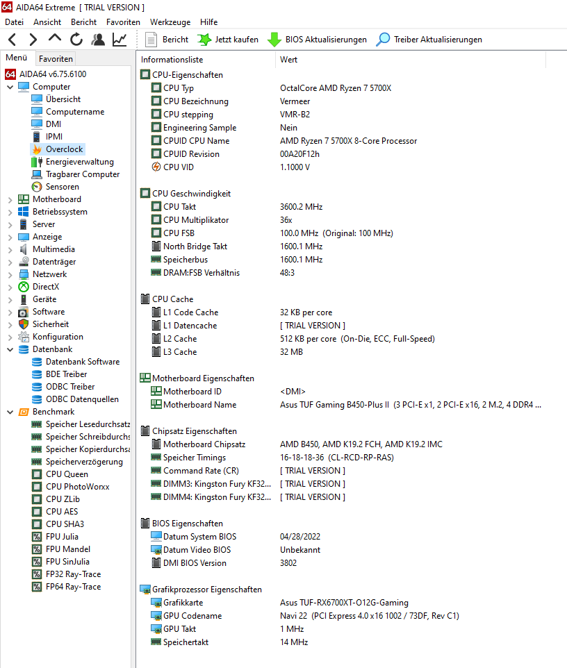

Wenn du schon in Aida bist: zeig doch noch am besten einen Screenshot von Computer -> Overclock und Computer -> Sensoren
Sieht soweit man das den Screenshots entnehmen kann ok aus. CPU Temp scheint auch unauffällig zu sein, dann kann man wohl schon ausschließen, dass es ein thermisches Problem ist und die CPU gedrosselt wird. Spiele laufen ja auch in Ordnung. Mit schlecht sitzendem Kühler kann das schon bei kleiner Last passieren, ist aber offenbar hier nicht der Fall.
Windows auf dem Rechner vorinstalliert? Da der Rechner noch neu ist und demnach noch nicht allzuviel Daten drauf liegen wäre es vielleicht sinnvoll, Windows nochmal frisch aufzusetzen (ggfs. ohne Bloatware vom Hersteller)
