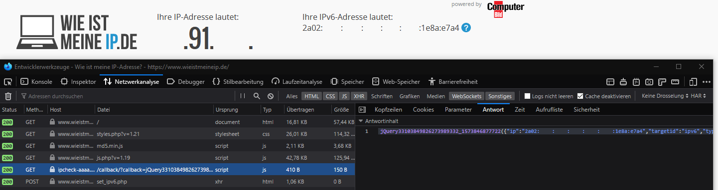

Beispiel: wieistmeineip.de
  • Du gehst auf die Seite und bekommst eine x-beliebige IP angezeigt - eben jene, über die die Verbindung lief. Beim ersten Aufruf hier, stand da übrigens ne IPv6 - heißt dass der Host A und AAAA Records besitzt. [1]
  • Anschließend wird geprüft, was für eine IP das ist.
  • Danach wird hier ein JSONP Query via Script-Tag auf einen AAAA Host gemacht. Dieser gibt dann die IP-Adresse mit der entsprechend anderen IP zurück.
  • Schlussendlich werden dir dann beide IP-Adressen auf einer Seite angezeigt.
  • Wenn die Verbindung zu einem Host fehlschlägt, gibts entsprechend keine IP.
  • Hier wird zusätzlich ein Ajax-Request abgesetzt, welcher das Tupel von IPv4 und IPv6 in deren DB verbindet. Wenn du die Seite neu lädst, bekommst du nämlich sofort beide IPs angezeigt, ohne den zusätzlichen Request.
[1]
Wie man sieht:
ipcheck-a.wieistmeineip.de hat nur einen A-Record, ergo kann nur eine Verbindung über IPv4 eröffnet werden und ipcheck-aaaa.wieistmeineip.de besitzt analog dazu nur einen AAAA-Record. wieistmeineip.de und www.wieistmeineip.de besitzen jeweils A- und AAAA-Records, ergo kann dort über IPv4 und IPv6 verbunden werden.

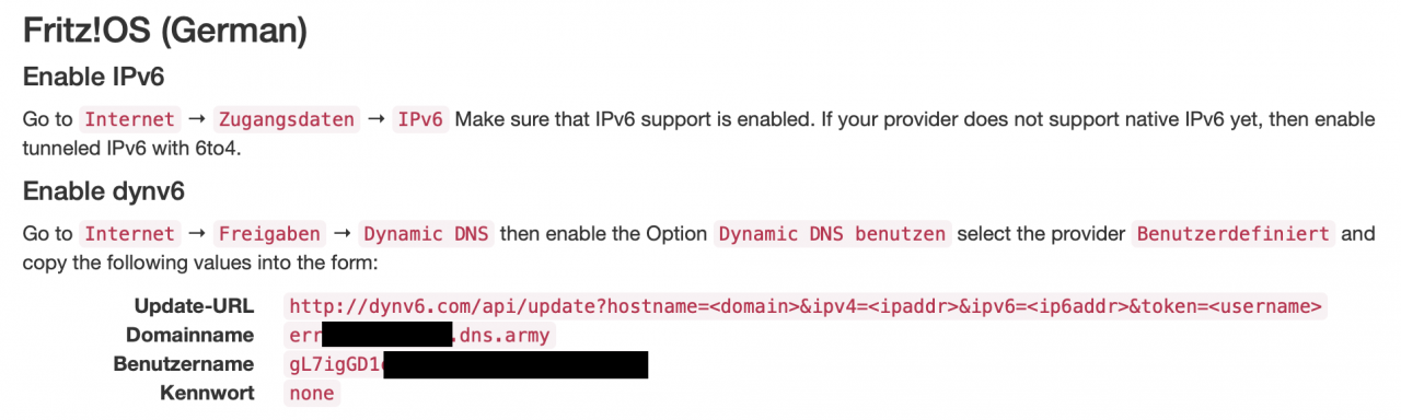

Die Fritzbox kann hat durchaus Platzhalter für die IPv4/6-Adressen:
Quelle: https://service.avm.de/help/de/FRITZ-Box-Fon-WLAN-7490/016/hilfe_dyndns
(Gilt auch für andere Fritzboxen analog)
Für DynV6.com hab ich nach 10 Sekunden googlen folgende URL gefunden die zum Ziel führen sollte.
Quelle: https://www.tutonaut.de/anleitung-dauerhaften-gratis-dyndns-dienst-in-der-fritzbox-einrichten/
Der Dienst gibt dir doch sogar exakt die Angaben vor, die man in der Fritzbox eingeben muss, wenn du in deiner erstellten Zone im Reiter "Instructions" ganz nach unten zum Bereich "Fritz!OS (German)" scrollst.
Diese Infos musst du einfach nur noch 1 zu 1 in der Fritzbox eintragen.
