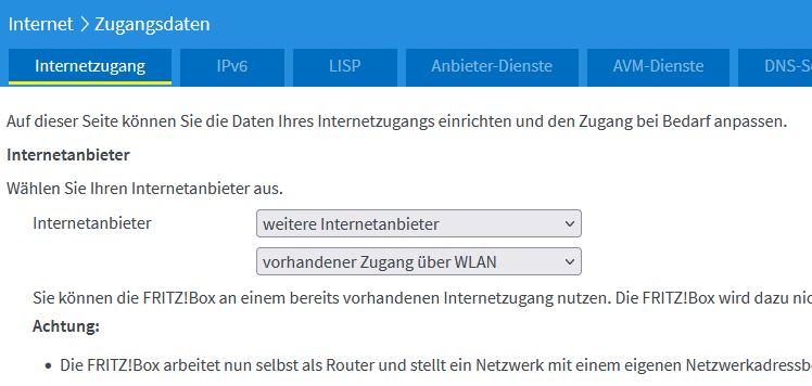

Nein. Du konfigurierst es einfach über, Internetzugang über WLAN herstellen.

Eben. Hotspot am Handy aufmachen. Bei der FritzBox wählen, vorhandener Zugang über WLAN und dann eben den Hotspot das Handy auswählen. Dann kannst Du wie gewohnt mit der Netzwerkeinrichtung über die FritzBox weiter arbeiten.

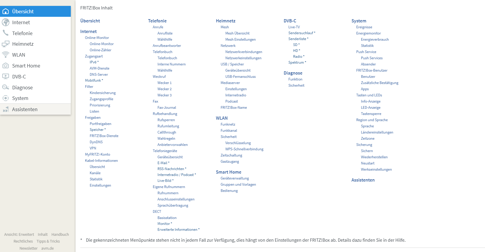

Das auf dem Screenshot habe ich auch versucht, bei mir gibts auf der Benutzeroberfläche über Internet nur folgende Auswahlmöglichkeiten: Online-Monitor, Zugangsart, Filter, Freigaben, Fritzkonto und Kabel Infos

Die Einstellung ist nicht verfügbar, wie man unten lesen kann. Man hat einfach keinen Zugriff auf die Option, warum auch immer.
