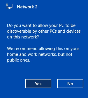

1. iphone per USB mit PC verbinden. Eventuell Trust bestaetigen.
2. am iPhone den Hotspot-Mode aktivieren.
Da ich alle Treiber habe und das Telefon meinen PC kennt kommt gleich das hier bei mir.

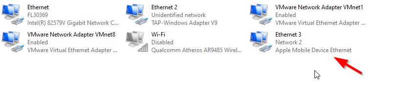

Kurz darauf ist das auch in den Netzwerkverbindungen zu sehen.

Bei mir auf dem Privatrechner poppt da nichts auf. Unter Netzwerkverbindungen taucht auch keine zusätzliche Ethernetverbindung auf.
