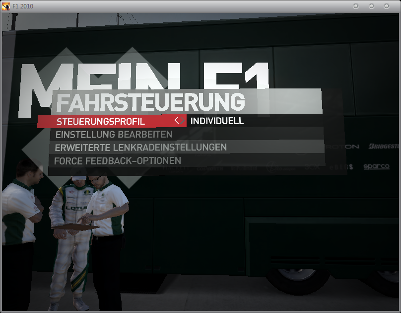

Was mir aufgefallen ist, dass ich im Menü (siehe Hardcopy) nicht in die erweiterten Lenkradeinstellungen kann. Die sind ja quasi ausgegraut (im Hintergrund) und nicht anwählbar. Kennt das Problem jemand?

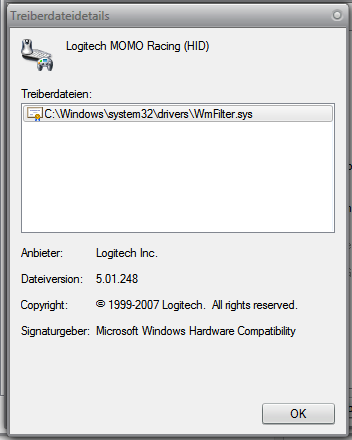

Ja habe ich, mit der mitgelieferten CD. Software und Treiber Version 5.01

Es hat tatsächlich was gebracht. Es funzt!
Hätte nicht geglaubt, dass ein aktueller Treiber die Freigabe von Ingame-Menüs beeinflussen kann. Jetzt kann ich all die Einstellungen machen die ihr gepostet habt.
