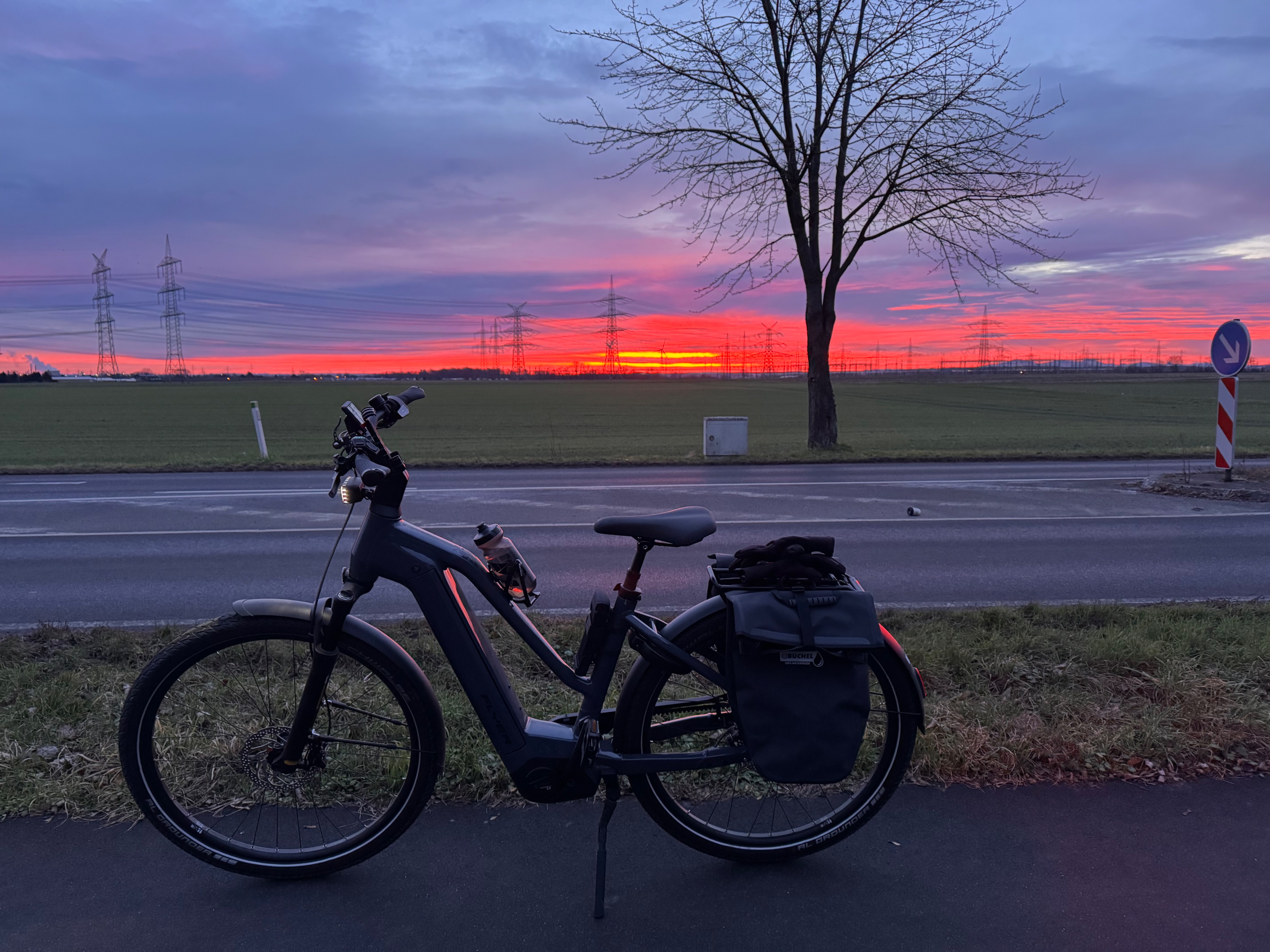

nach Jahrzehnten der Abstinenz fahre ich seit ein paar Wochen wieder mit dem Rad, hauptsächlich der Pendeweg ins Büro. Hin und Rückweg sind ca 42 km.
Nun hat es der Genpool nicht sonderlich gut mit mir gemeint und kombiniert einen normal langen Oberkörper mit kürzeren Beinen bei in Summe 1.72m Größe.
Der Sattel ist so eingestellt, das ich nur leicht zur Seite rutschen muss und kann mit dem vorderen Drittel des Fußes den Boden berühren, wenn ich an einer Ampel oder wo auch immer warte.
Dieser Kompromiss meines Sicherheitsgefühls sorgt aber dafür, das ich beim Treten nie das Knie vollständig strecken kann, sondern nur so 90%.
Am nächsten Morgen bereitet mir dann die Kniescheibensehne Probleme, in Form von Schmerzen. Was sicher auch durch einen fehlenden Schleimbeutel begünstigt wird.
Das verschwindet dann aber über den Tag wieder.
Der Sattel höher stellen für eine größere Streckung des Beins ist keine Option.
Eigentlich suche ich eher so was wie ein Tieferlegungssatz für Pedale, im Netz finde ich hauptsächlich nur wie ich mein ganzes Rad tieferlegen kann oder generell Pedale montiere. Yay 😁
Hat hier einer/eine einen heißen Tipp dazu?
Ach und falls irgendwie relevant, mein Rädchen ist ein Flyer GoTour 7.23 mit Mixed Rahmen.
Danke und Gruß
Tobias

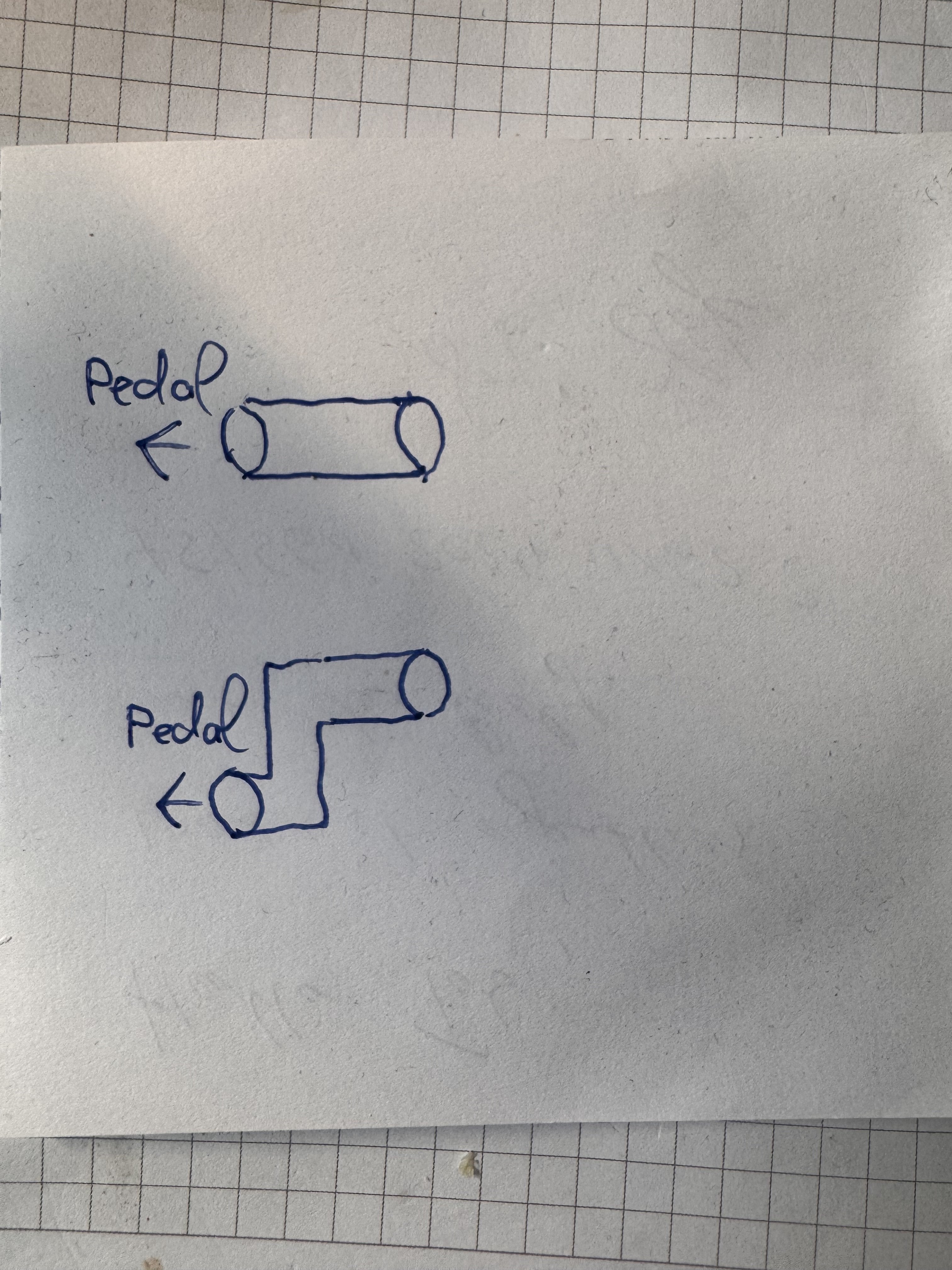

Wie stellst Du Dir eine TIeferlegung der Pedale vor? Der Mittelpunkt ist und bleibt doch das Tretlager. Du könntest eventuell längere Pedalarme montieren, was aber zur Folge hat, dass die obere Position auch höher wird.
Durch eine Art Gelenk. Im Moment ist die Aufnahme ja gerade. Anbei meine Level 3000 Malskills
Hoffe es wird so etwas klarer wie ich das meine 😁

Wie gesagt, ansonsten längere Pedalarme montieren, ist aber auch mit Aufwand verbunden, weil halt am Antrieb gearbeitet werden muss.

Also längere Pedale würde ich nicht mal probieren, weil der höchste Punkt sich da durch auch verändert. Wurde hier ja schon gesagt. Ich persönlich finde es deutlich unangenehmer wenn der Sattel zu tief ist, was man da durch ja so halb simuliert. Ich kann mir nicht vorstellen, dass das gut ist, wenn man beim pedalieren im höchsten Punkt des Pedals einen zu niedrigen Sattel hat und im niedrigsten Punkt einen zu hohen Sattel. Mehr oder weniger erreicht man ja genau das wenn man den Sattel lässt und einfach lange Pedalarme anschraubt.
