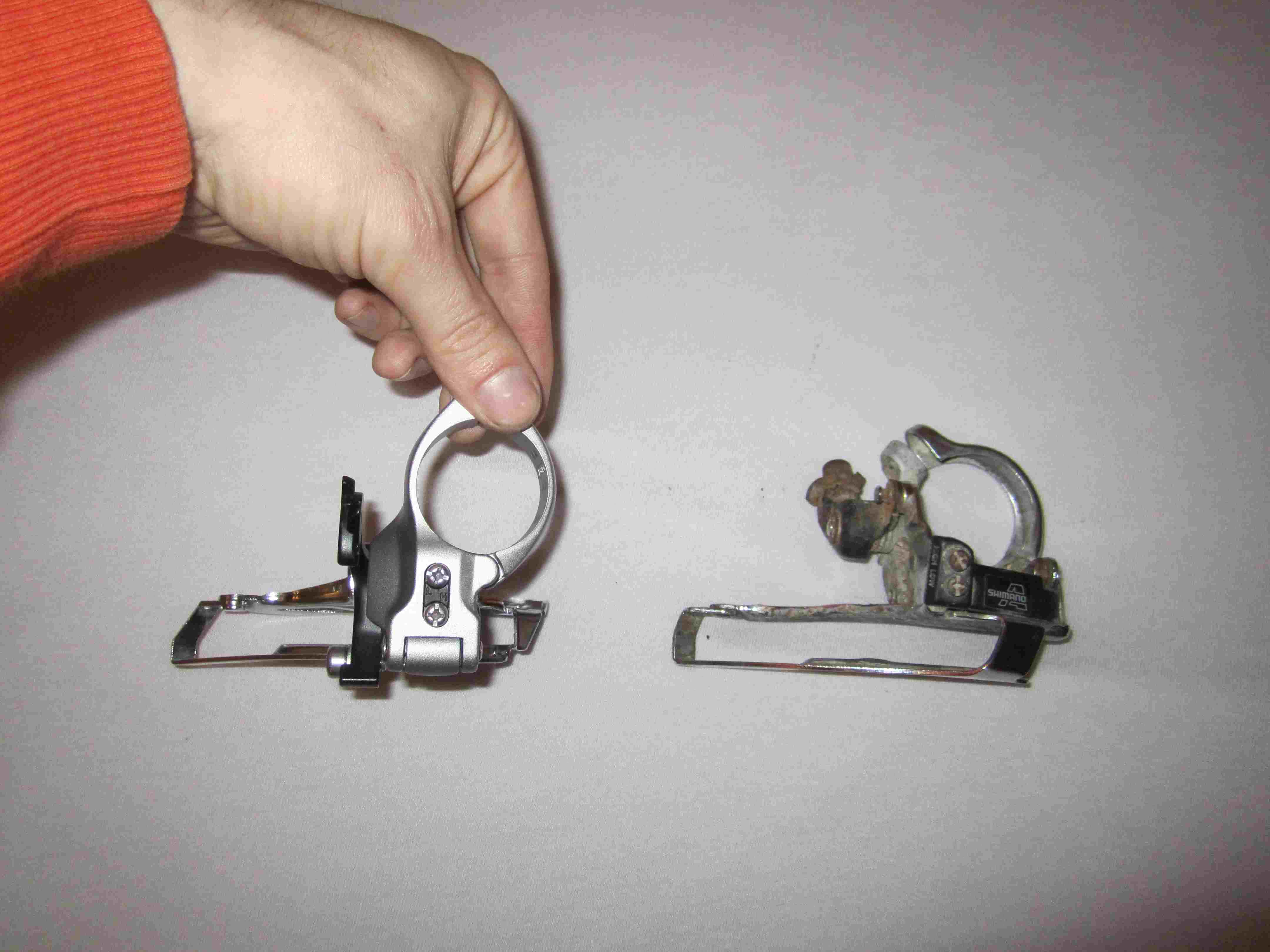

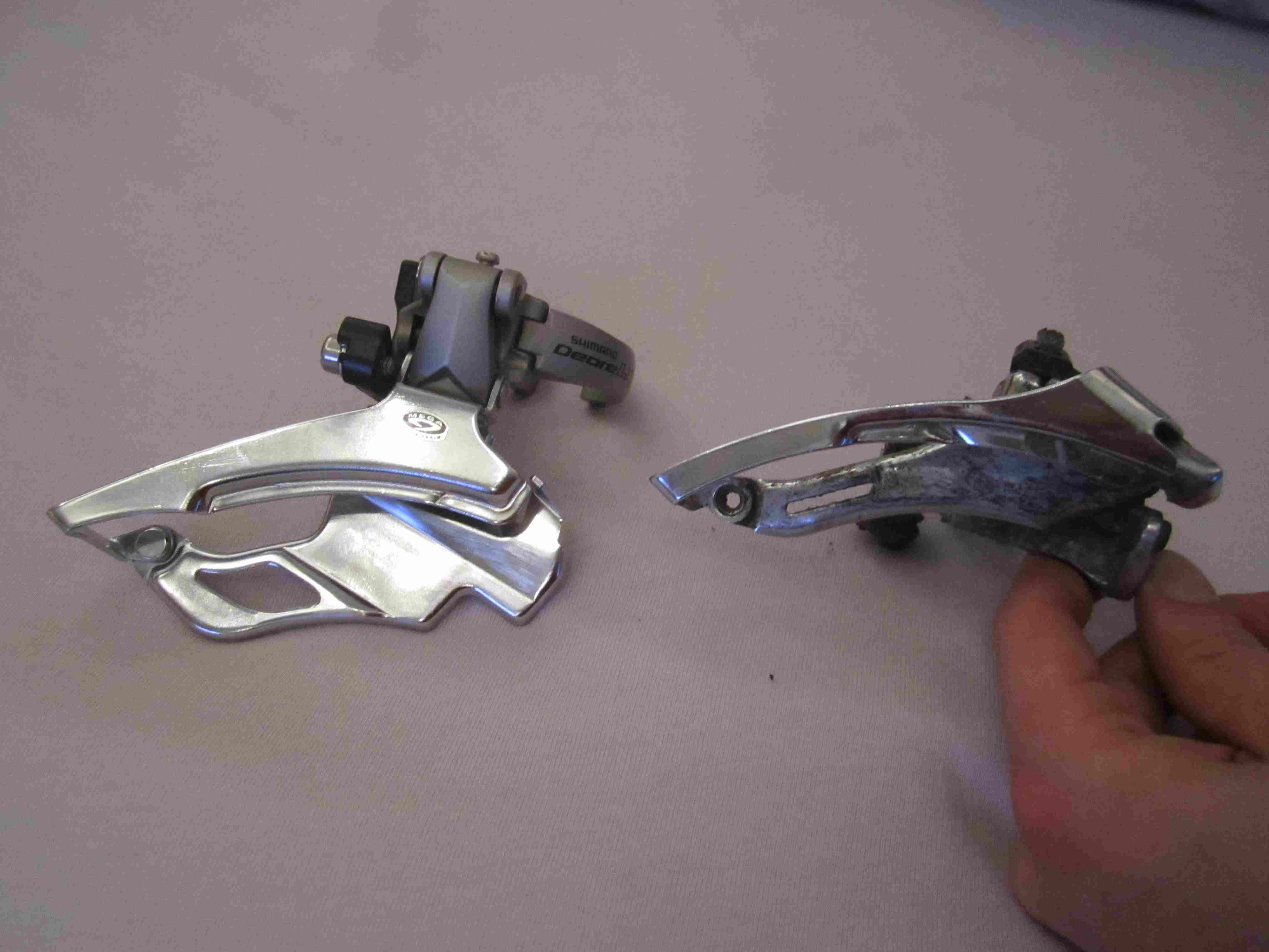

Ich hab einfach mal Vergleichsphotos gemacht. Die beiden Umwerfer unterscheiden sich schon deutlich. Vor allem natürlich da der eine Top- und der andere Down Swing ist.

Na das der Downpull nicht so ohne weiters bei dir geht,hätte der Händler ja auch wissen müssen(hattest du dein Bike dabei ? ).
Siehste doch schon am Käfig,dass das nix werden kann.....die sind nicht für 3x8 ausgelegt>eher 3x9.Bin gerade von 3x9 auf 3x10 umgestiegen,da ist es dasselbe!
Die Ritzel+Kurbelblattabstände sind völlig anders.
Toller Händler..

Das Problem ist die Kettenlinie. Die Kettenlinie für des LX-Umwerfers ist exakt 50 mm! Laut roseversand sind alle einfacheren Modelle wie FD-M19x und FD-M412 (gruppenlos & Alivio) für 7/8-fach ausgelegt und erlauben eine Kettenlinie zwischen 47,5 mm und 50 mm. Diese 2,5 mm werden wohl den Unterschied machen. Wenn die Kettenlinie jenseits genannter Grenzen ist, dann hilft ein neues Tretlager mit entsprechend langer Achse (zB Shimano BB-UN55). Die Länge wird wohl der Händler entsprechend ermitteln können.
