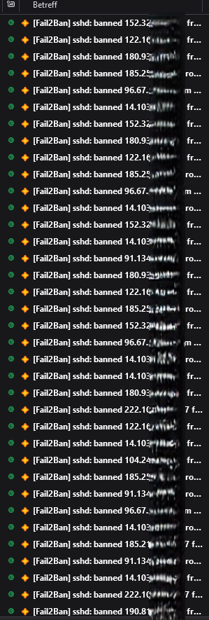

Moin, das kam über Nacht rein:
Es geht um sshd auf einem Webserver. Den SSH-Port hatte ich schon geändert, aber weil am Anfang noch nichts los war, hatte ich Fail2Ban erst später installiert, als die Logs überbordeten.

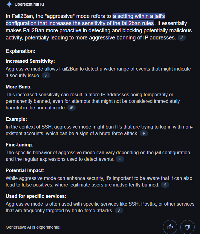

Oh, wie gut, dass es KIs gibt:
Ok, mit mode = aggressive ist nun erstmal Ruhe. :)
