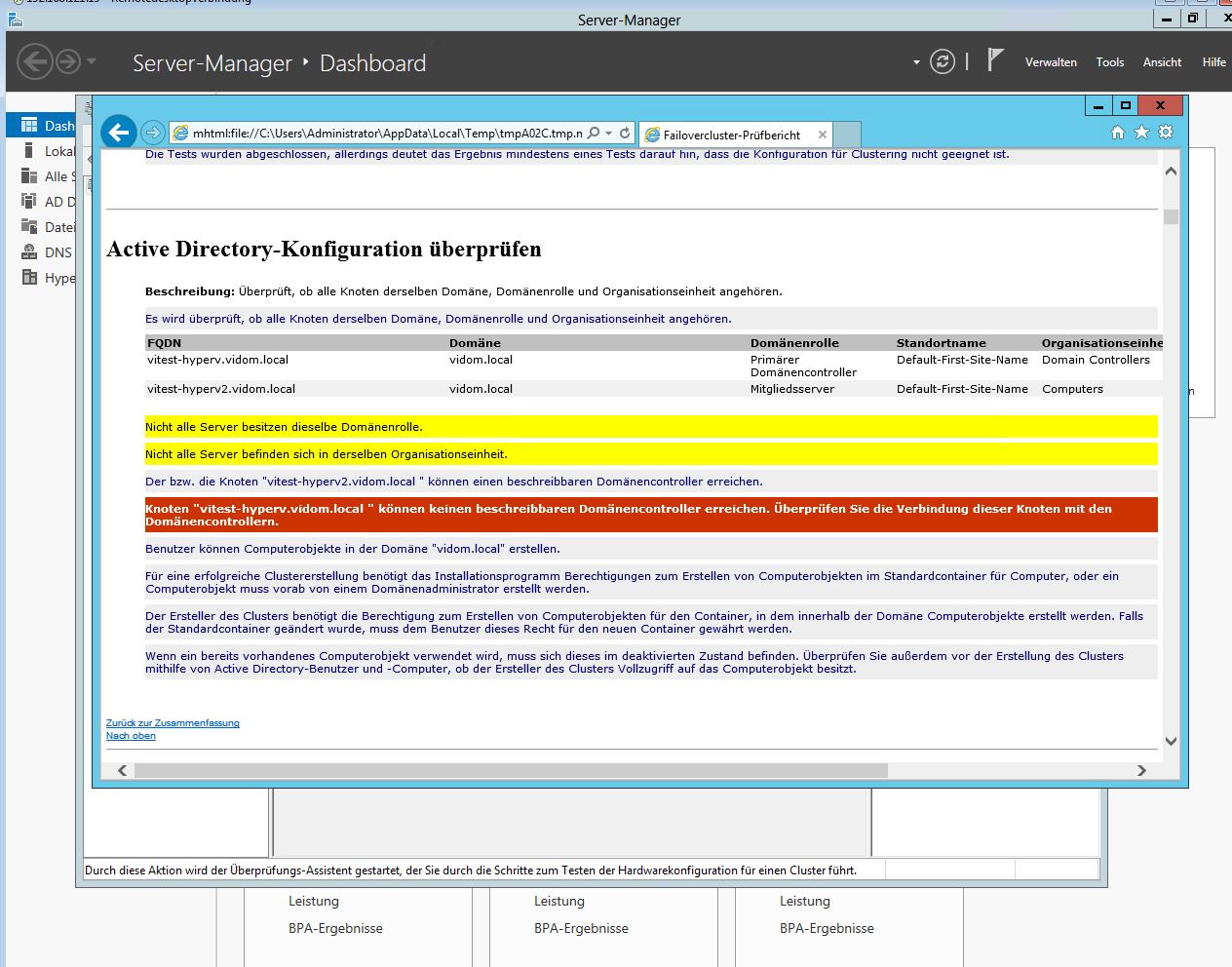

Hi,
nachdem ich 2 Windows Server 2012 Maschinen hochgezogen habe, baue ich aktuell an einer HyperV Failover Cluster Umgebung für Testzwecke.
Node1 läuft als Domain Controller
Node2 hängt als normales HyperV Mitglied in der neu erstellten Domäne.
Auf beiden ist die Rolle HyperV + Failovercluster eingerichtet.
Nun führt man vor dem Schritt Cluster erstellen die Überprüfung aus die einige Fehler bei mir ausgespuckt hat.
Bisher konnte ich alle Probleme lösen, so dass nur noch dieses hier übrig geblieben ist.
Und da setzt dann mein Verständnis aus, war wohl heute doch schon zu viele Probleme.
Komischerweise ist des Node1 (vitest-hyperv) der DC.
Der Virtuelle Switch läuft, ich verstehe nicht wo das Problem liegt.
Grüße

zu schnell Enter gedrückt :)
Habe ich mir schon gedacht ;)
Nachdem die Katze aus dem Sack ist oder das Thema auf dem Tisch liegt, klinke ich mich auch aus (keine Ahnung und daher auch keine Hilfe...)
Ich tippe darauf das es an dem Domaincontroller liegt.
Es gibt ja auch aus, dass nicht alle die selbe Domänenrolle ( DC und der andere Memberserver )haben.
Setzt einen DomainController auf und entferne die Rolle vom Hyper-V
Leider finde ich auf die schnelle den Technet Eintrag nicht.
Jedoch stand in dem drin:"Bei einem Failover Cluster nicht einem die DomainController Rolle geben während der andere nur ein Node ist."
Bei einigen Tests unter Win2k8R2 und Win2012 konnte ich selbst feststellen das ich mich nicht anmelden kann wenn Server 1(Domain Controller) aus ist.
Da es ja nur eine Test Umgebung ist kannst du ja einen Virtuellen Domain Controller machen (jedoch nicht auf deinem Hyper-V Failover Cluster).
Oder du machst die Rolle des DomainController auch Hochverfügbar.
Oder du Ignorierst die Warnung und führst deine Tests so aus ;)
1. Auf einem Hyper-V Server nie zusätzliche Rollen (in Deinem Fall ADDS) installieren.
2. Ein Cluster muß einen DC erreichen, deshalb kannst Du den DC nicht in einer VM als Clusterresource laufen lassen. Tipp: Installiere auf jedem Clusterknoten einen lokalen virtuellen DC und mache diese nicht hochverfügbar.
3. Der Cluster Validation Check darf keine Fehler aufweisen, sonst kannst Du keinen Cluster installieren.
4. Nimm für die Domäne nicht das Suffix '.local', das gibt Probleme bei der Namensauflösung.

Zu 2.: Er sagte ja es ist eine Test Umgebung so kann er einen Virtuellen DC Erstellen auf einer anderen Maschine. (Live auf keinen fall)
Zu 3.: Gelb sind Warnungen. Warnungen kann man bei einem Test, da der später ja so nicht unbedingt Umgesetzt wird außer acht lassen.(Live sind aber auch Warnungen nicht außer acht zu lassen und müssen unbedingt ausgemerzt werden)
Zu 4.: Das höre ich nun zum ersten mal. Und konnte das so in meinen Tests auch nie nach vollziehen. Hättest du mir vielleicht ein zwei Links dazu bitte ?

Dann zieh ich auf beiden Nodes, einen DC hoch und teste weiter.

zu 2: Ich verstehe nicht, was Du damit sagen möchtest.
zu 3: Er hat rote Fehler in dem Screenshot.
zu 4: z.B. http://www.it-administrator.de/lexikon/multicast-dns.html
Ich nehme an, ich hatte das vor Jahren in den MS Trainingsbüchern gelesen.
@Mac_Leod
Wer hat das gesagt? Natürlich muß das auf einer Maschine laufen, wenn Du die VMs hochverfügbar machen möchtest. Wenn Du einen Testcluster aufsetzt darfst Du allerdings die DCs nicht als Clusterresource laufen lassen. Hyper-V ist mMn der einfachste Hypervisor.

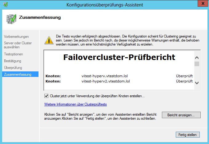

läuft, danke nochmal an alle Beteiligten :D
