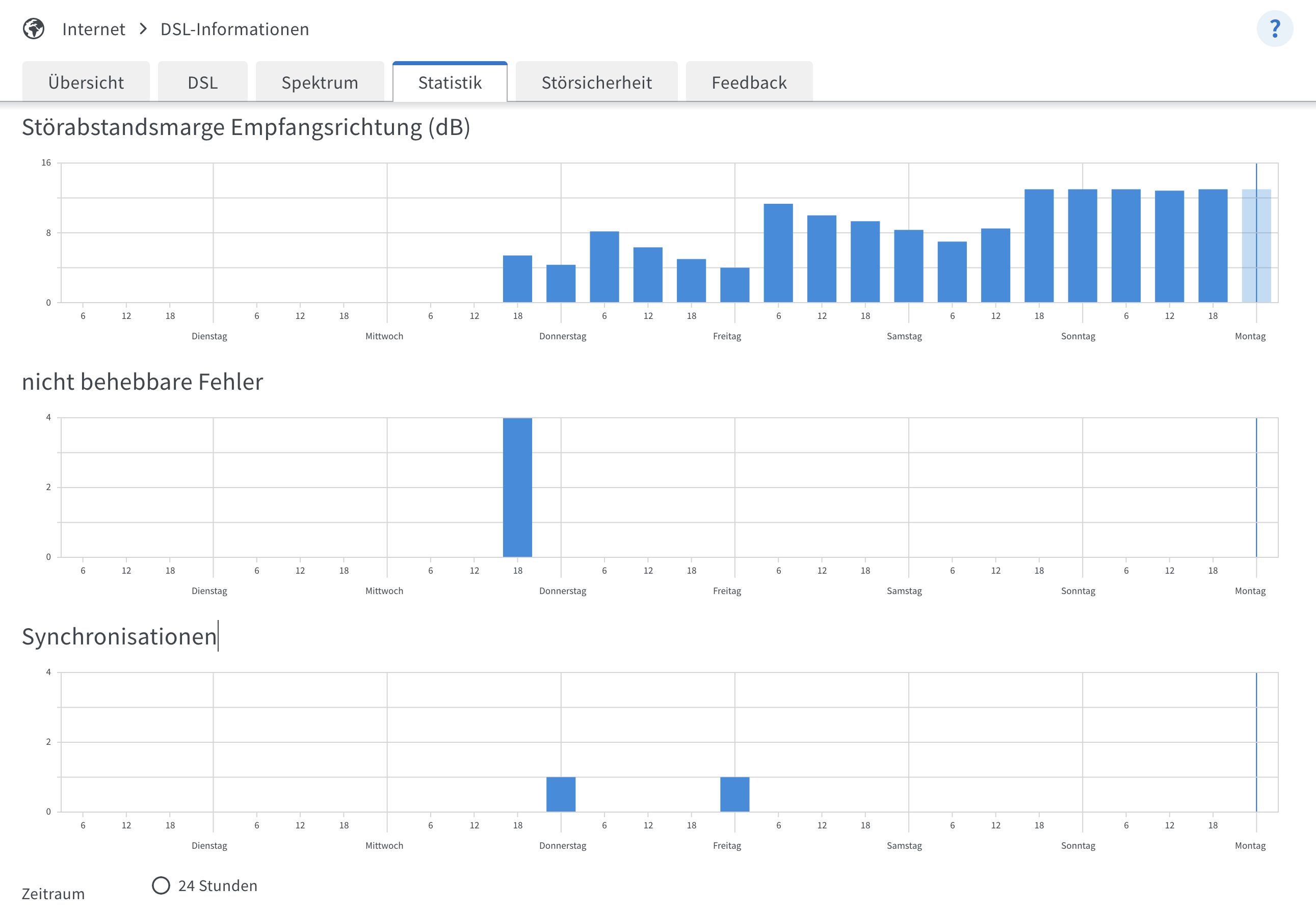

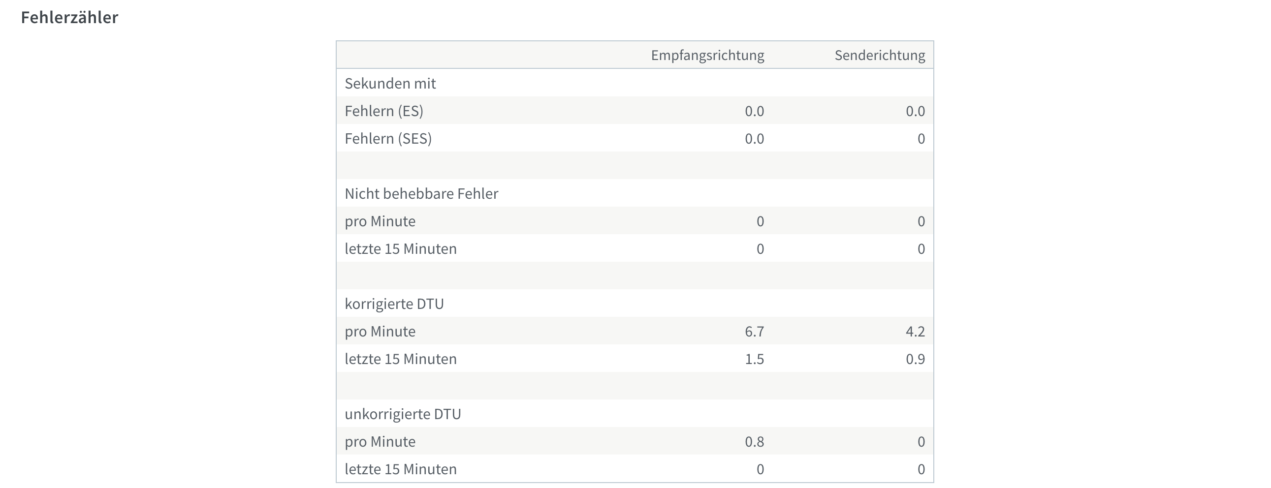

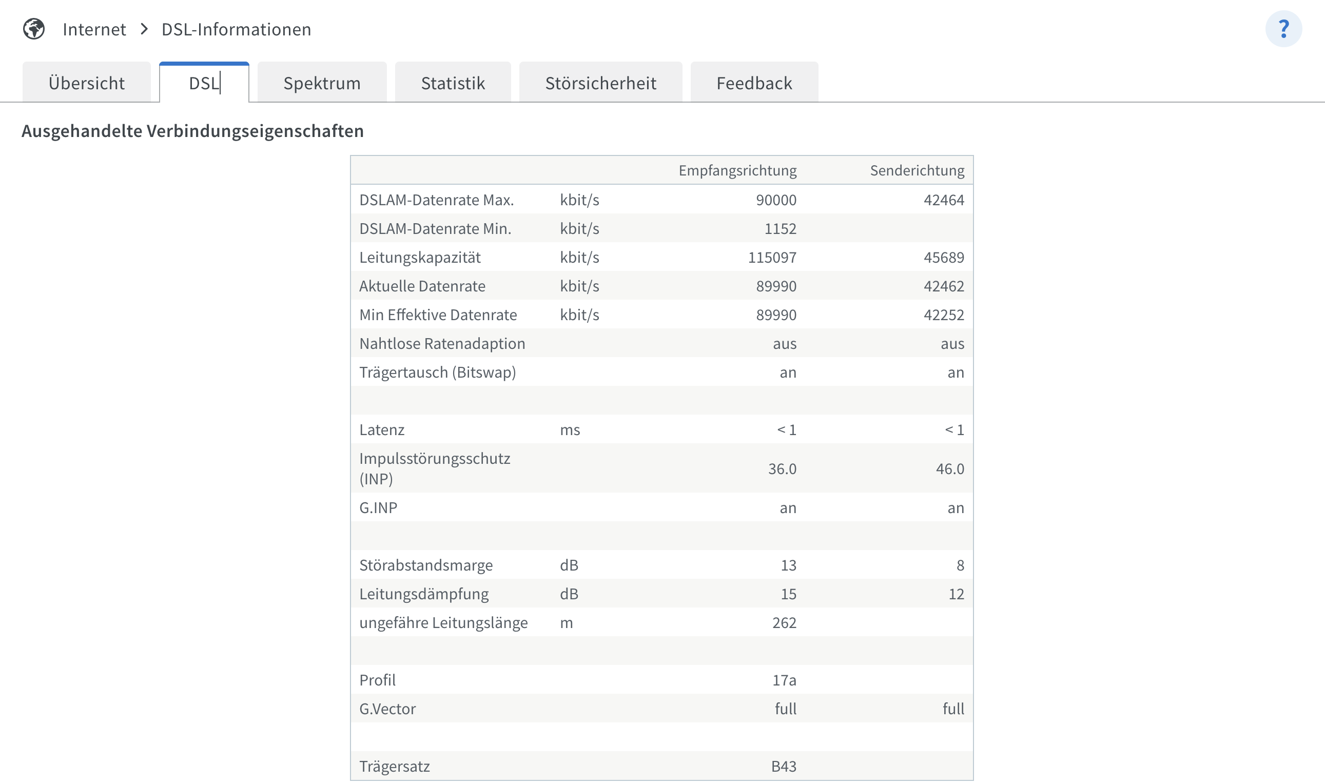

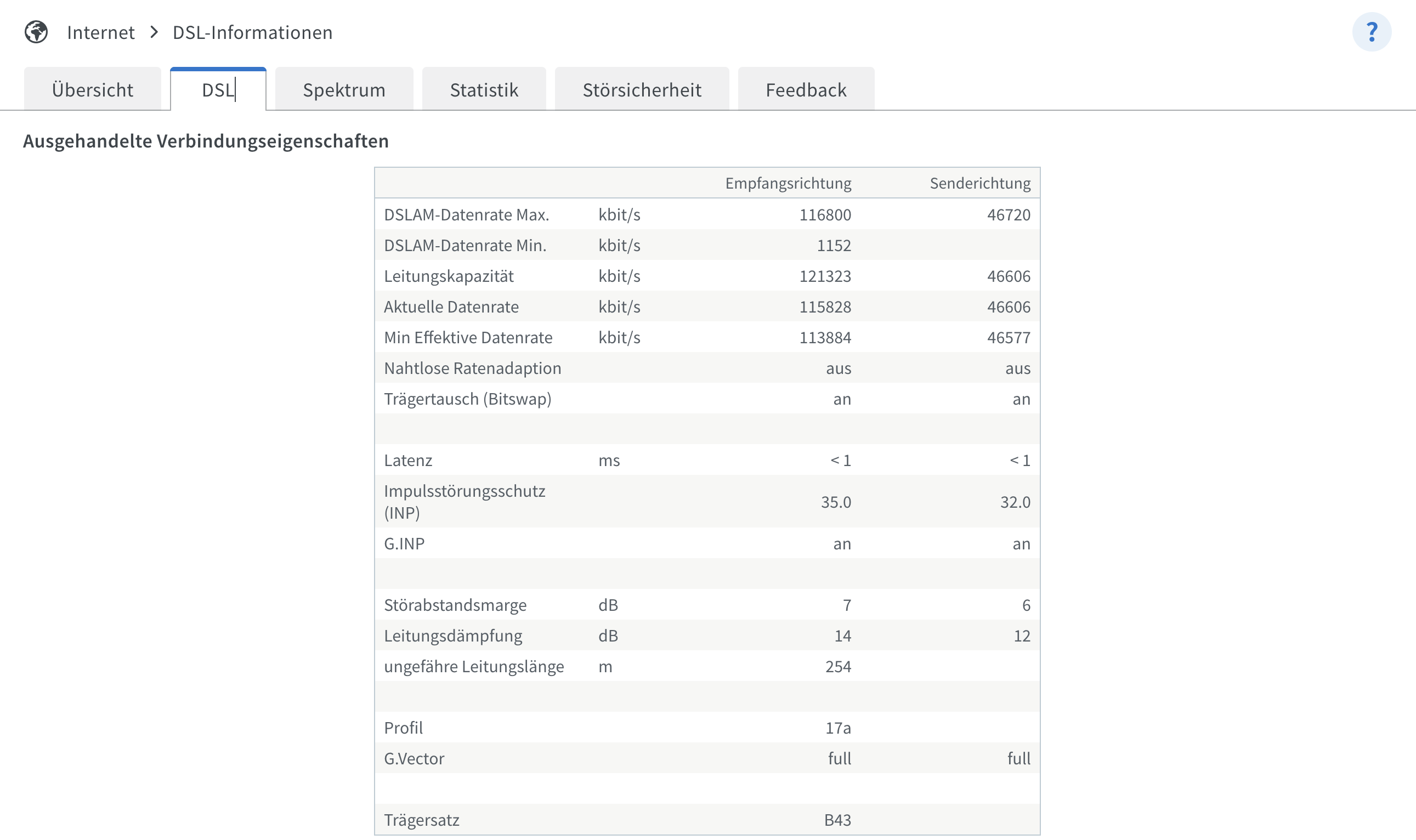

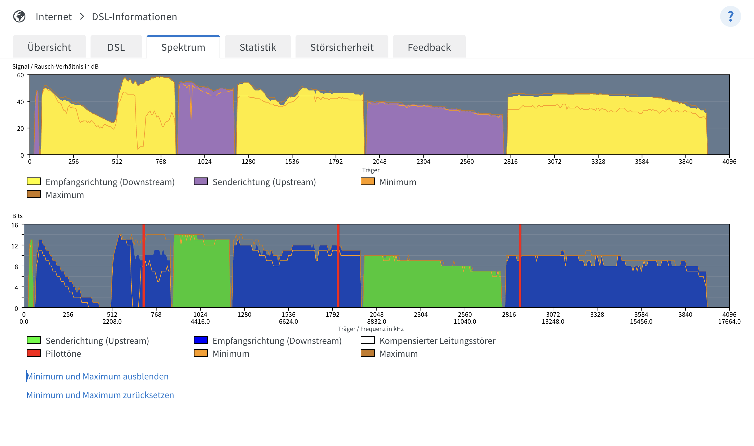

Zeig bitte mal Screenshots der DSL-Infos aus der FRITZ!Box: Übersicht, DSL, Spektrum (inkl. Minimum/Maximum) und Statistik.

Nein, die FRITZ!Box ist direkt verbunden.
Hallo @LouisXIV,
anhand der maximal 90.000 kbit/s im Downstream seitens des DSLAMs und dem zusätzlich (vermutlich eher vorangegangenen) Anstieg auf 13 db, sieht das für mich sehr danach aus, dass dort irgendwas nicht passt und ASSIA da gegen vorgeht.
Melde dich mal bitte über unser Kontaktformular bei uns. Ich schaue mir das gerne näher an.

So auf den ersten Blick schaut mir das ziemlich ähnlich zu diesem Problem aus. Hier scheint das Vectoring sehr wahrscheinlich nicht richtig zu arbeiten. Allerdings scheint der Fehler bereits verschwunden zu sein, denn ab Samstag 18:00 Uhr sieht der Anschluss wieder gut aus. Möglicherweise war ein anderer Anschluss auf dem MSAN gestört und der hat allen Anschlüssen Probleme bereitet und nach der Entstörung dieses Anschlusses ist der Fehler evtl. weg.
Möglicherweise reicht es also bereits, wenn man das ASSIA-Profil zurücksetzt oder wartet bis das von selbst passiert.

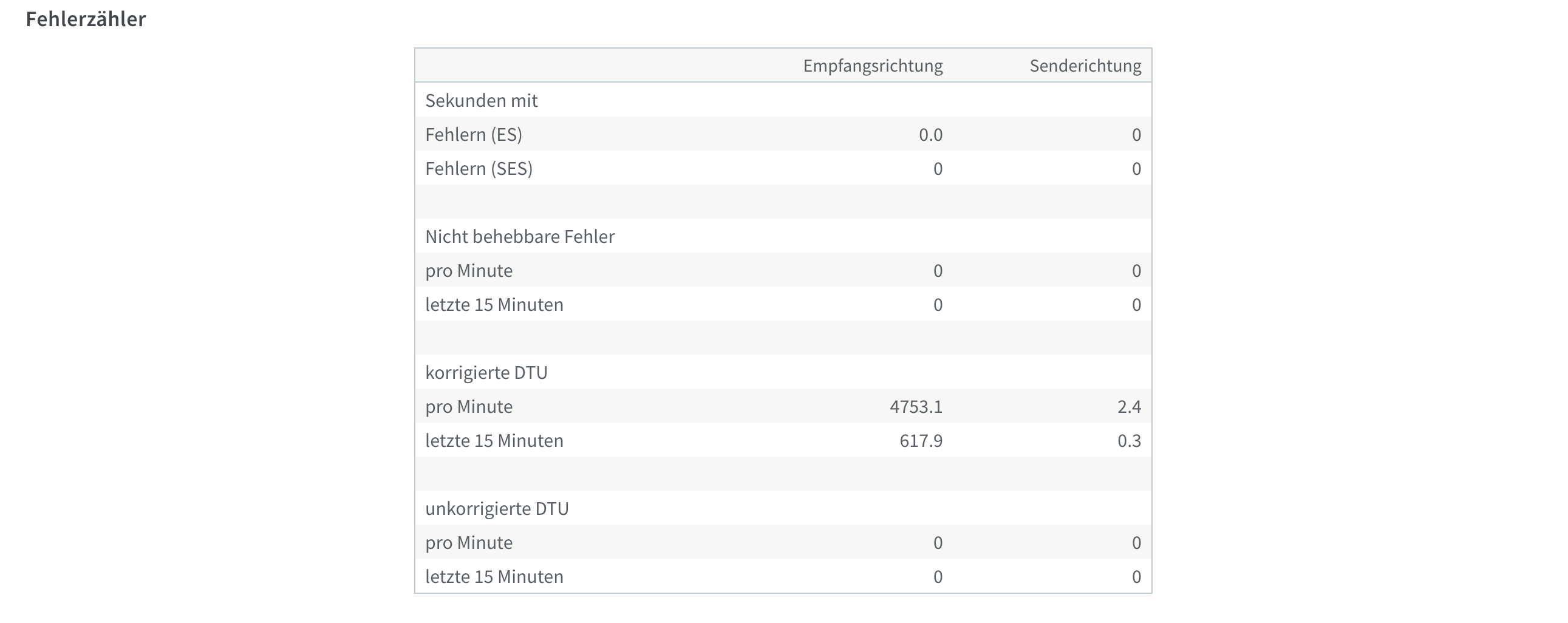

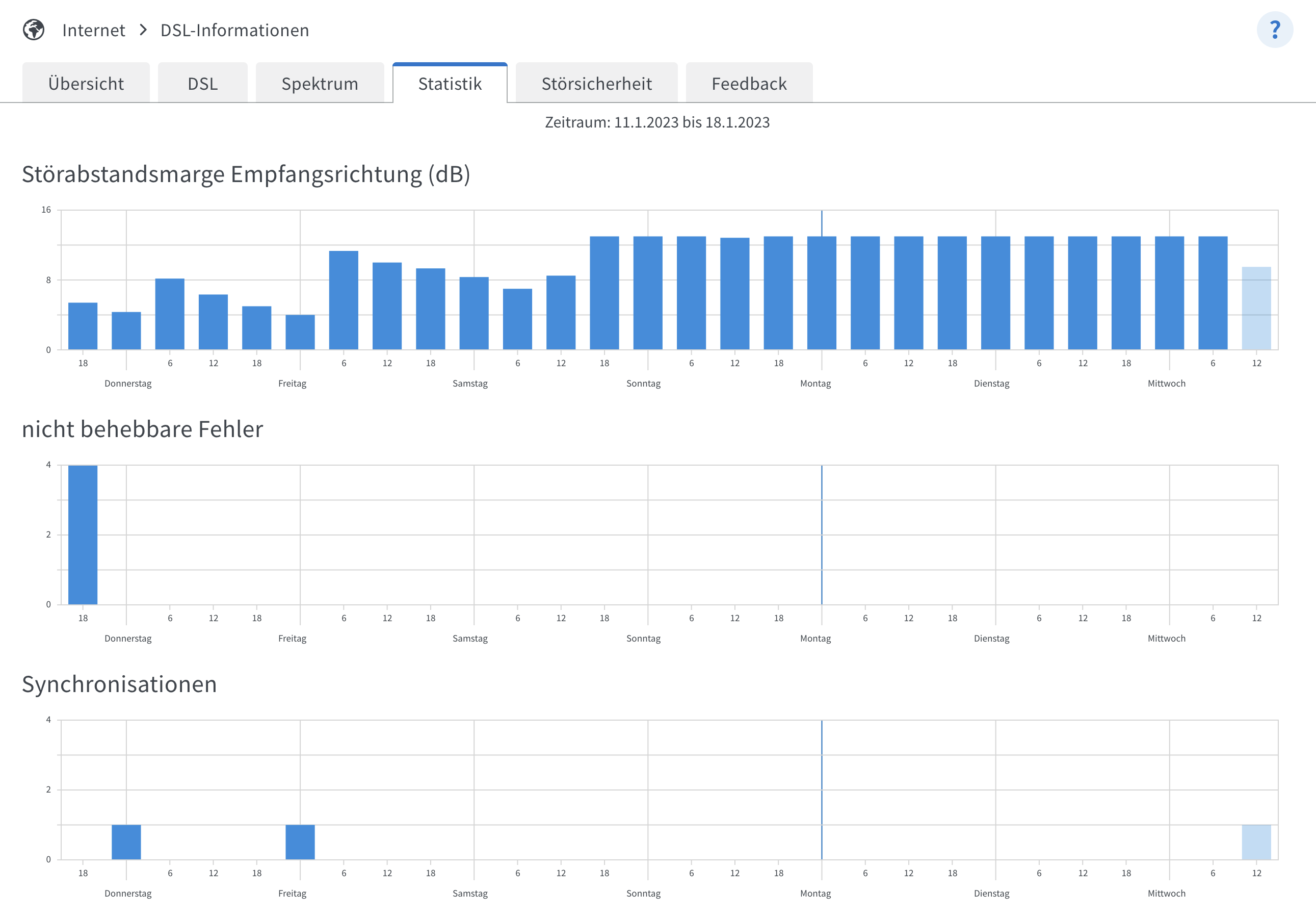

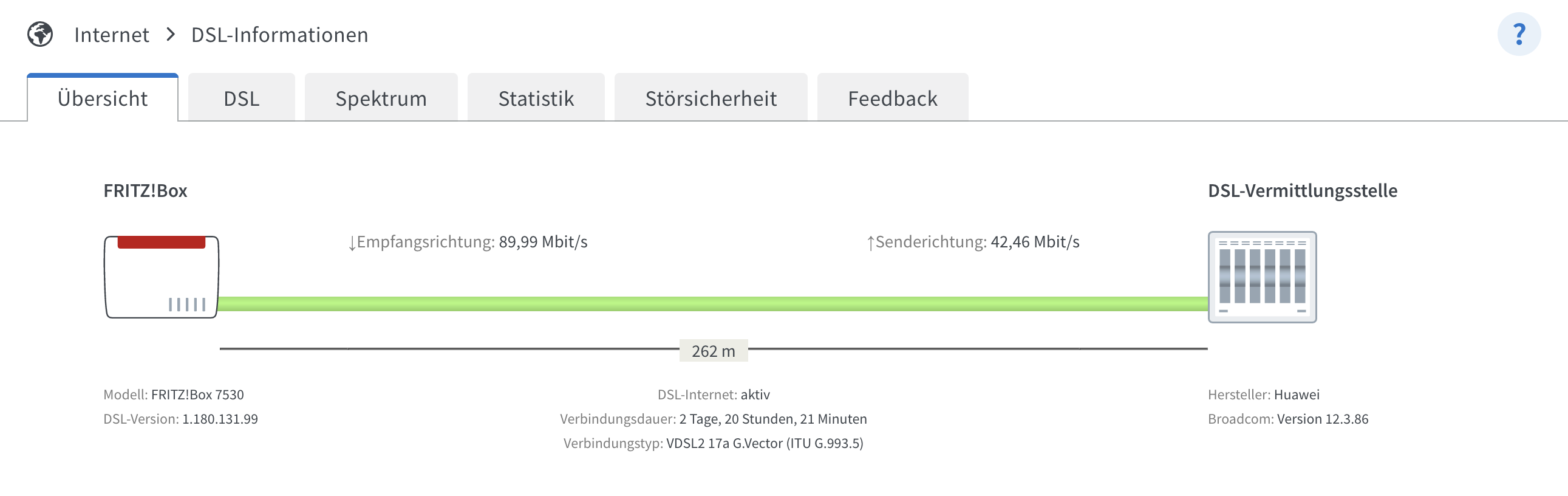

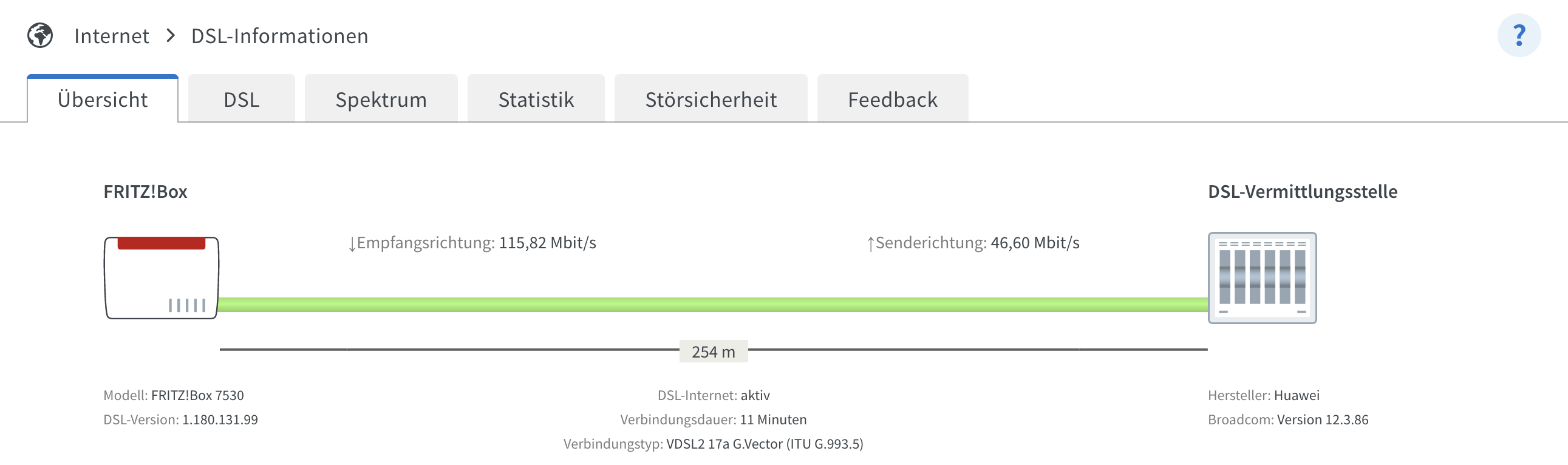

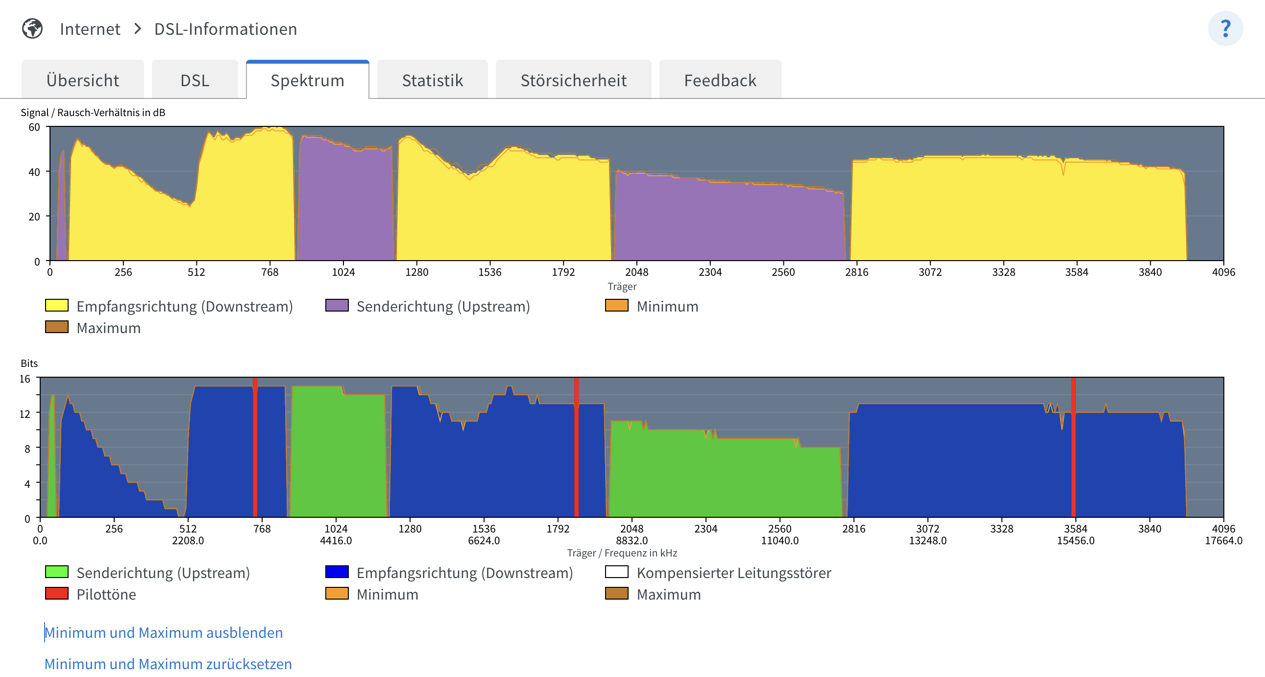

Es war eben wie mit/durch Jonas ausgemacht ein Techniker vor Ort, der mich am Verteiler von der mutmaßlich unsynchronen auf eine neue Leitung gebucht hat.
Für den Moment scheint damit alles wieder beim sehr guten Alten zu sein - ich bin glücklich und berichte, ob es hoffentlich so bleibt.
An dieser Stelle noch einmal ein dickes Lob an Jonas und das @Telekom hilft Team, wir hatten ein sehr angenehmes Gespräch und mir wurde so umgehend wie irgend möglich geholfen - vorbildlich!

Hi Jonas/@Telekom hilft ,
ich habe deine Anrufe gesehen, tausend Dank dafür - leider war ich beide Male währenddessen in einem Termin.
Zum Glück kann ich berichten, dass über das Wochenende alles stabil geblieben ist :)
