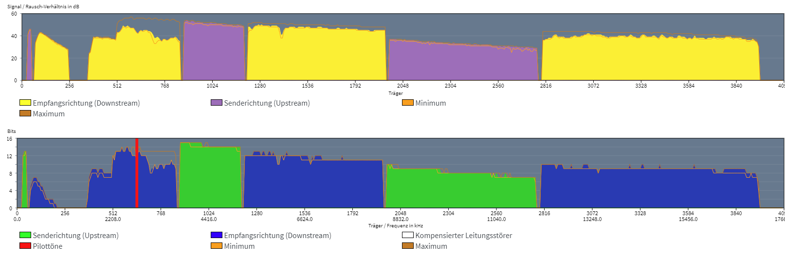

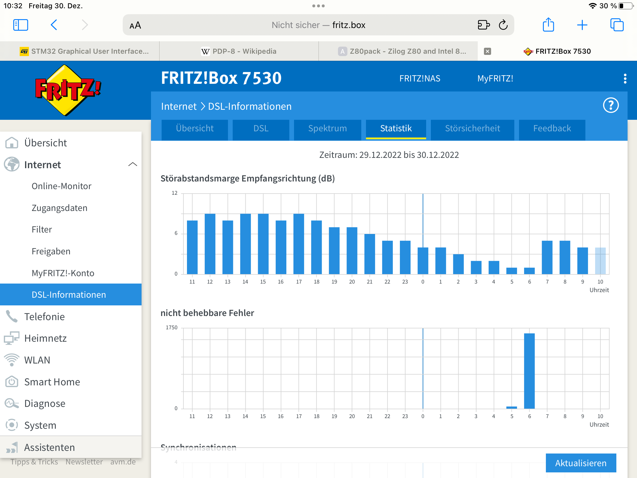

Die Störabstandsmarge verrinngert sich im Verlauf von ein paar Stunden, bis es dann zum Abbruch kommt. Der erneute Verbindungsaufbau behebt dann das Problem weitgehend (mit weitgehend meine ich das Syncrate/Störabstand geringfügig schlechter als üblich sind), nur um dann nach ein paar Stunden das nächste Ereignis auszulösen:

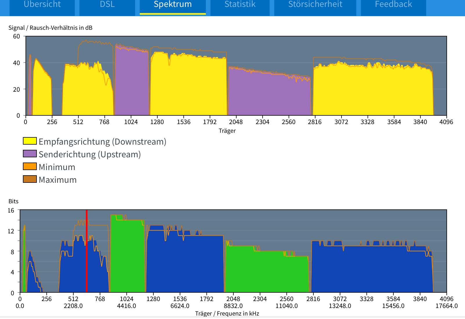

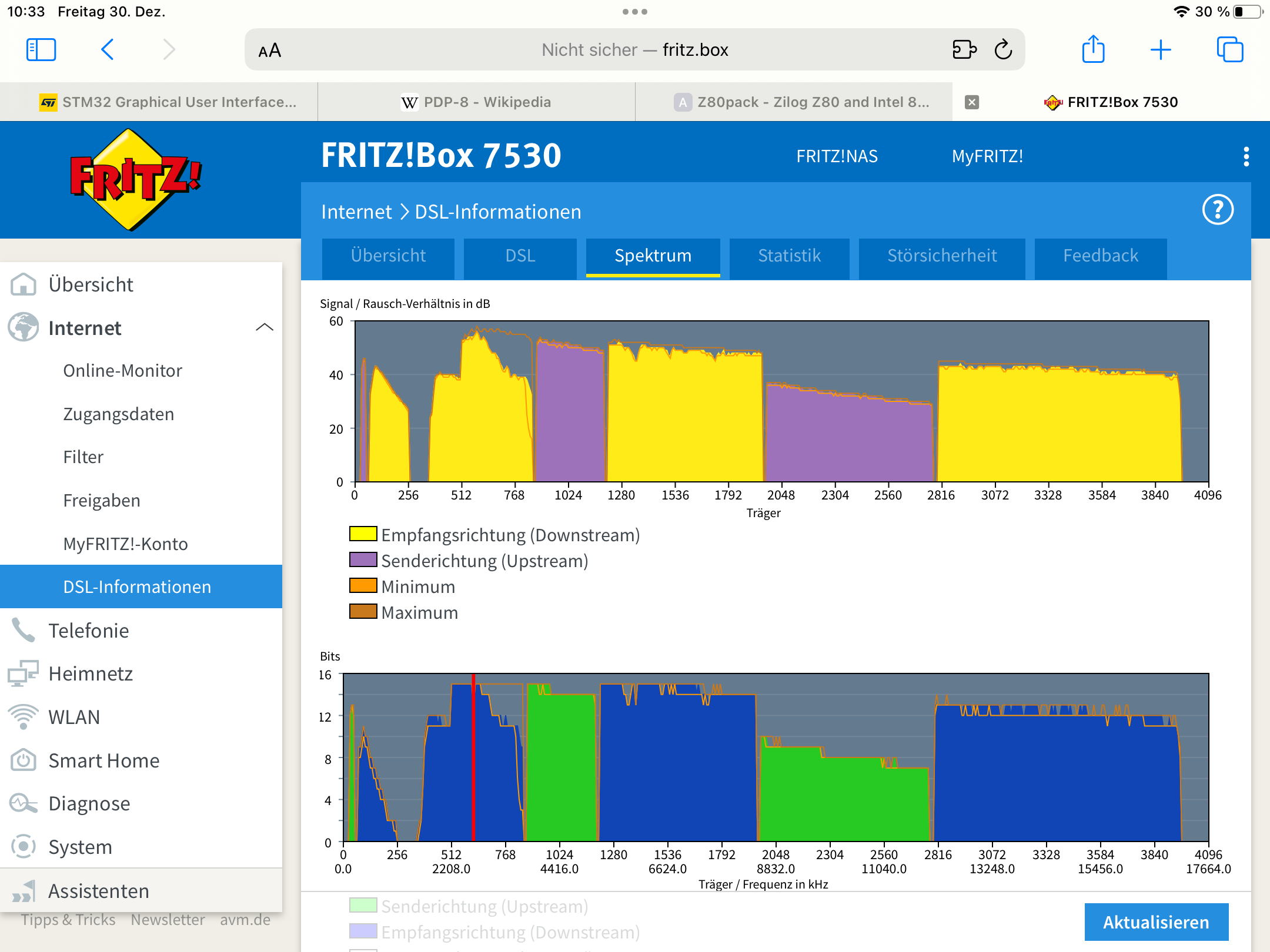

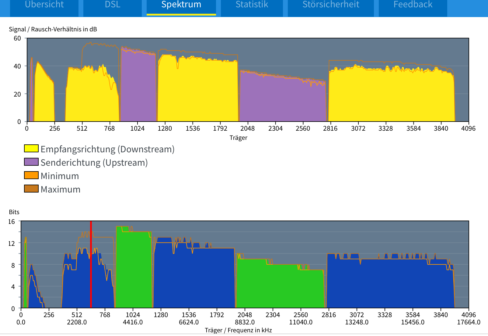

Am Spektrum (einige Zeit nach dem Sync aufgenommen) kannman das Problem auch schön erkennen
Nach dem Sync ist zunächst alles in Ordung (sieht man an den Max Werten beim Störabstand), im Laufe der nächsten Stunden wird dann - hauptsächlich das DS1 Band - erheblich gestört.
Ich habe zum obigen Zeitpunkt leider kein Bild der DSL Datenseite der Fritzbox gemacht, aber nach dem ASSIA Eingriff heute nacht:
Den Fehlerzähler Bereich habe ich weggelassen, da sind bisher nur 0 Werte drin. Die Reduktion stabilisiert das ganze vermutlich etwas, aber das grundsätzliche Problem ist damit noch nicht gelöst, denn am Spektrum mit min/max Werten sieht man, wie das DS1 Band weiterhin von Störungen beeinträchtigt wird:

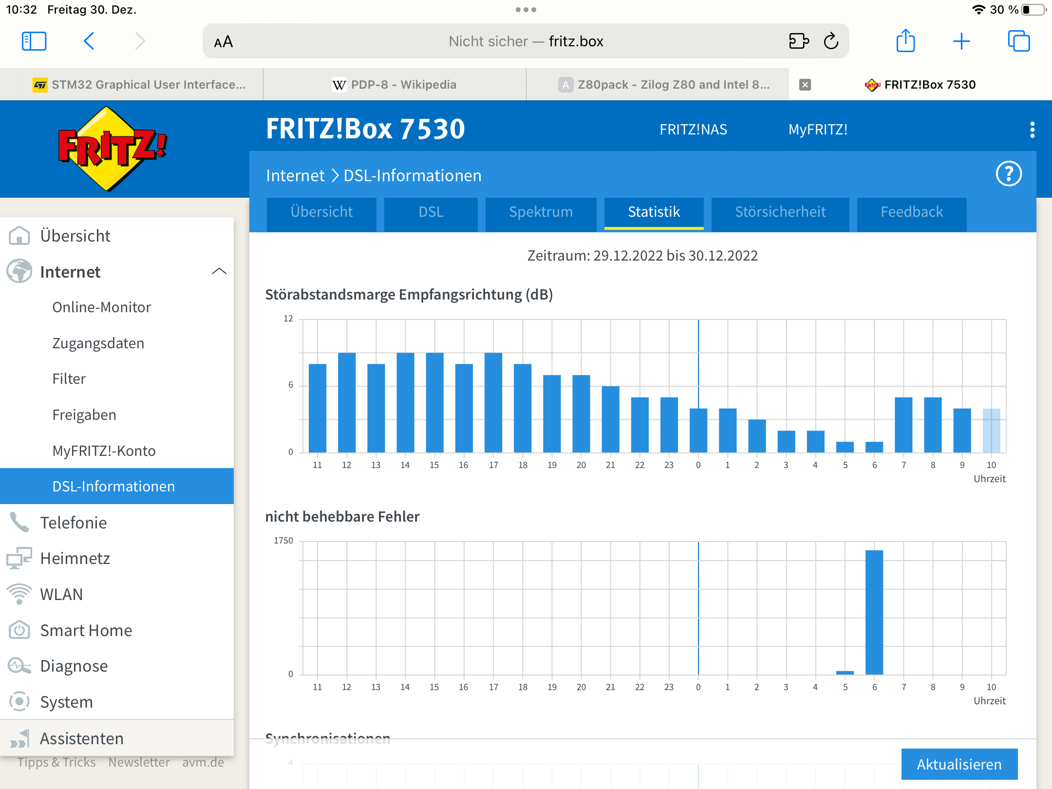

Seit dem DLM Resync heute nacht ist die Störabstandsmarge auch von 16db auf 10db gesunken (der Screenshot oben ist 30 Minuten alt, da waren es noch 11...)

Das Fehlerbild ist sehr charakteristisch. Hier hat sich das Vectoring aufgehängt. Wenn man sich die Langzeitmessung von anderen Anschlüssen auf dem MSAN anschaut, dann wird man noch mehr finden, wo der SNR langsam bis zum Resync abfällt. Hier braucht Vectoring bzw. der MSAN einen Reset. Das kann man in der Regel von der Ferne innerhalb des Wartungsfensters in der Nacht durchführen. Dann bekommen es die wenigsten Kunden mit.

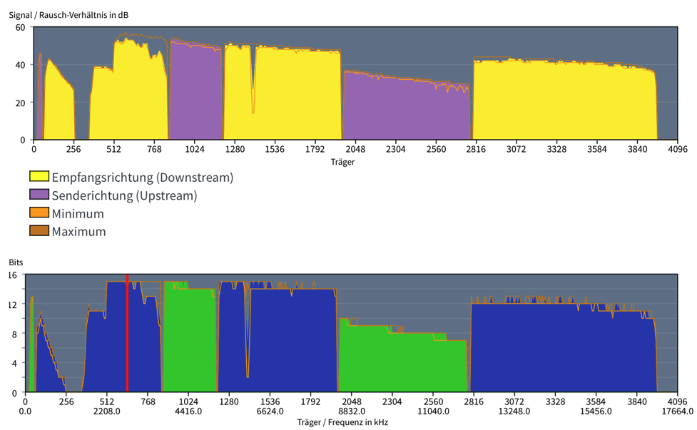

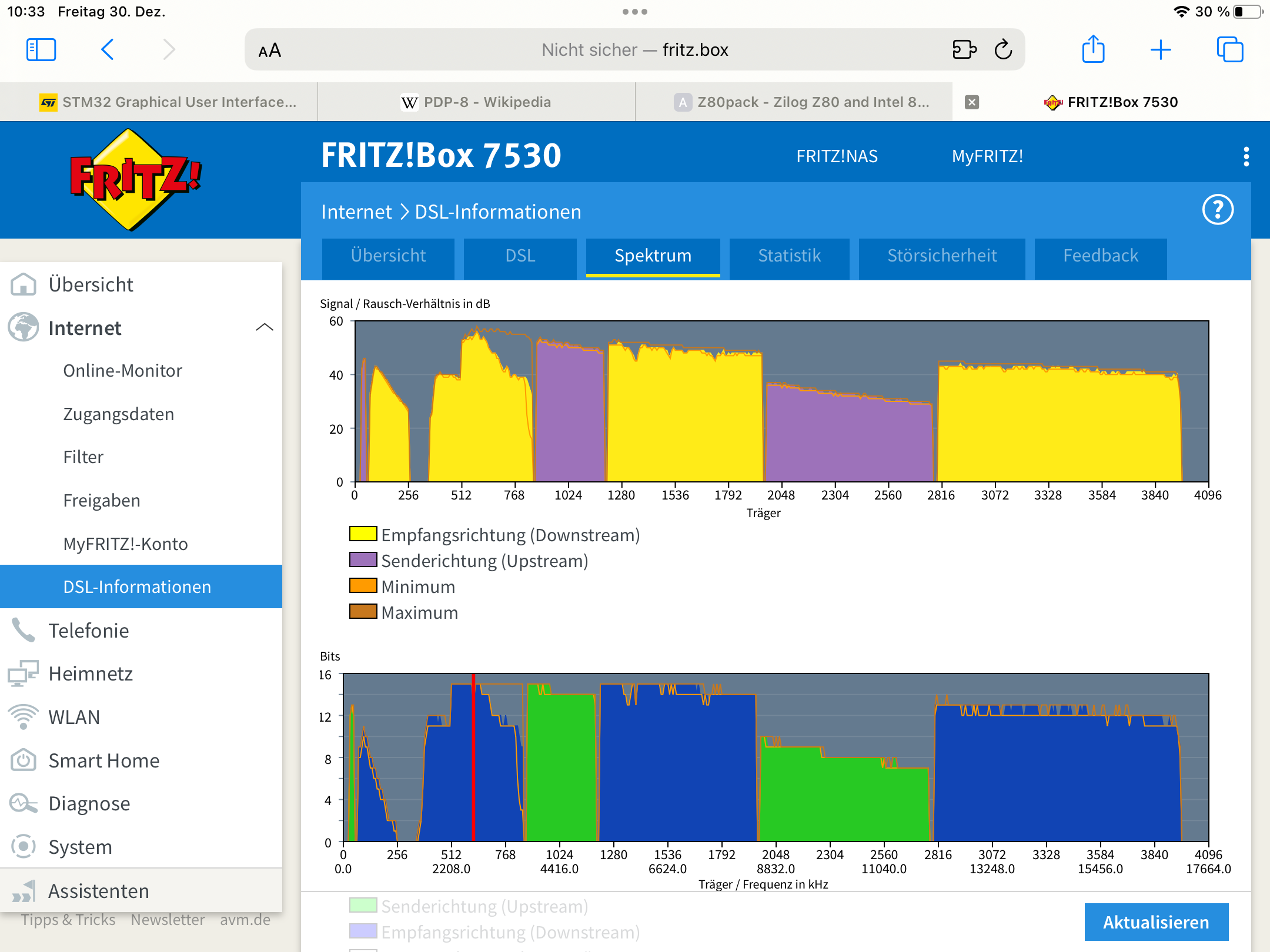

Mittlerweile bin ich bei 9db und das Spektrum sieht noch ein wenig räudiger aus als heute mitag:
Mit dem DLM Deckel auf 90MBiit dauert es halt ein bisschen länger bis die 3db erreicht sind, wo das Modem der Fritzbox den Bettel hinschmeißt. Aber gelöst ist das Problem dadurch nicht…

Denke ebenfalls das hier das Vectoring bzw. der DSLAM aus dem Tritt kommt.
Wobei ich bei Vectoring Problemen eher im Vectoringbereich eine abnehmende Bitbelegung vermuten würde und nicht vorne im Non-Vectoring-Bereich.
Vielleicht kannst du nochmal Screenshots machen im gleichen Breite zu Höhe Verhältnis.
Dann kann man besser sehen wo sich Unterschiede im Spektrum ergeben.

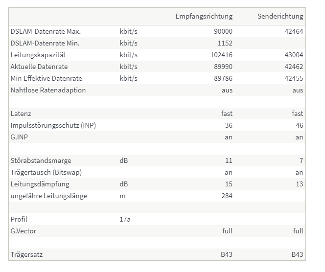

Broadcom: Version 12.3.86

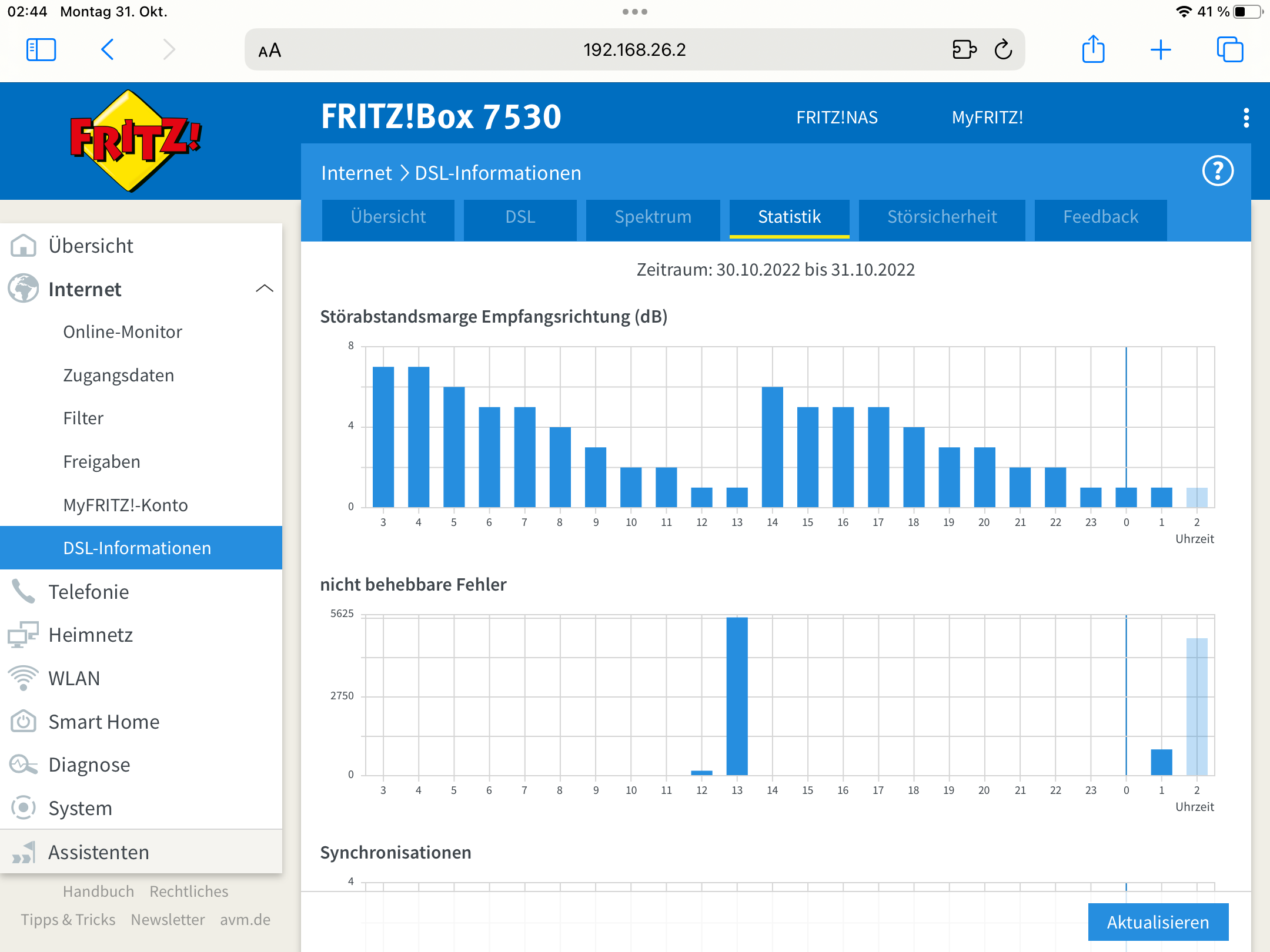

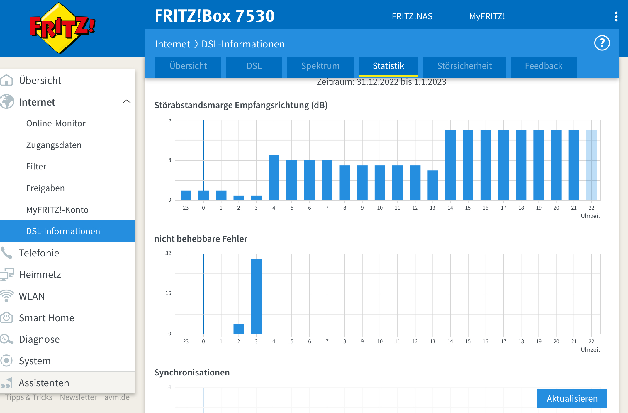

Seit gestern Abend scheint das Problem wieder aufzutreten:
(Kann natürlich theoretisch auch etwas anderes sein, glaube ich aber eher nicht).
Insofern ist es leider nicht endgültig gelöst. Wie mir Jonas vom Telekom Hilft Team bei unserem letzten Gespräch mitteilte, ist wohl das Problem mit dem gestörten Teilnehmer in “meinem“ Querkabel nicht endgültig gelöst.
Solange da ein Anschluss ständig synchronisiert, wird das Problem immer wiederkommen. Mich wundert nur, dass das denjenigen nicht stört und er keine Störung meldet. Ich wäre da möglicherweise sogar etwas ungeschickt und würde versehentlich am Rangierdraht hängen bleiben und ihn herausziehen. Funktionieren tut dieser Anschluss ja sowieso nicht und das dann schon seit Monaten.
Hatte auch schon den einen Fall, wo auf einem abgeschalteten Anschluss ein Router ständig synchronisierte. Den hab ich dann auch getrennt, weil da kommt ja nie eine Störung.
Der Countdown zum nächsten Abbruch läuft:
Ich freue mich schon auf das neue DLM Profil morgen :(

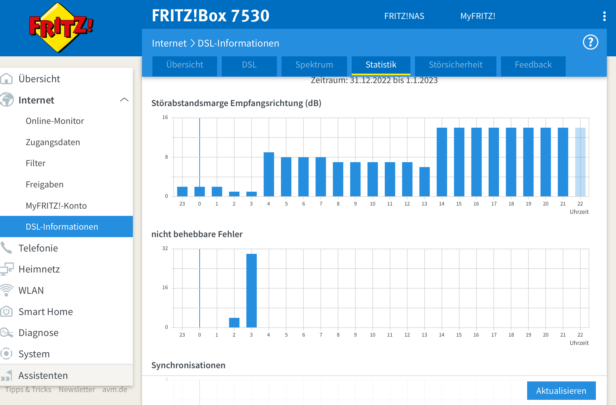

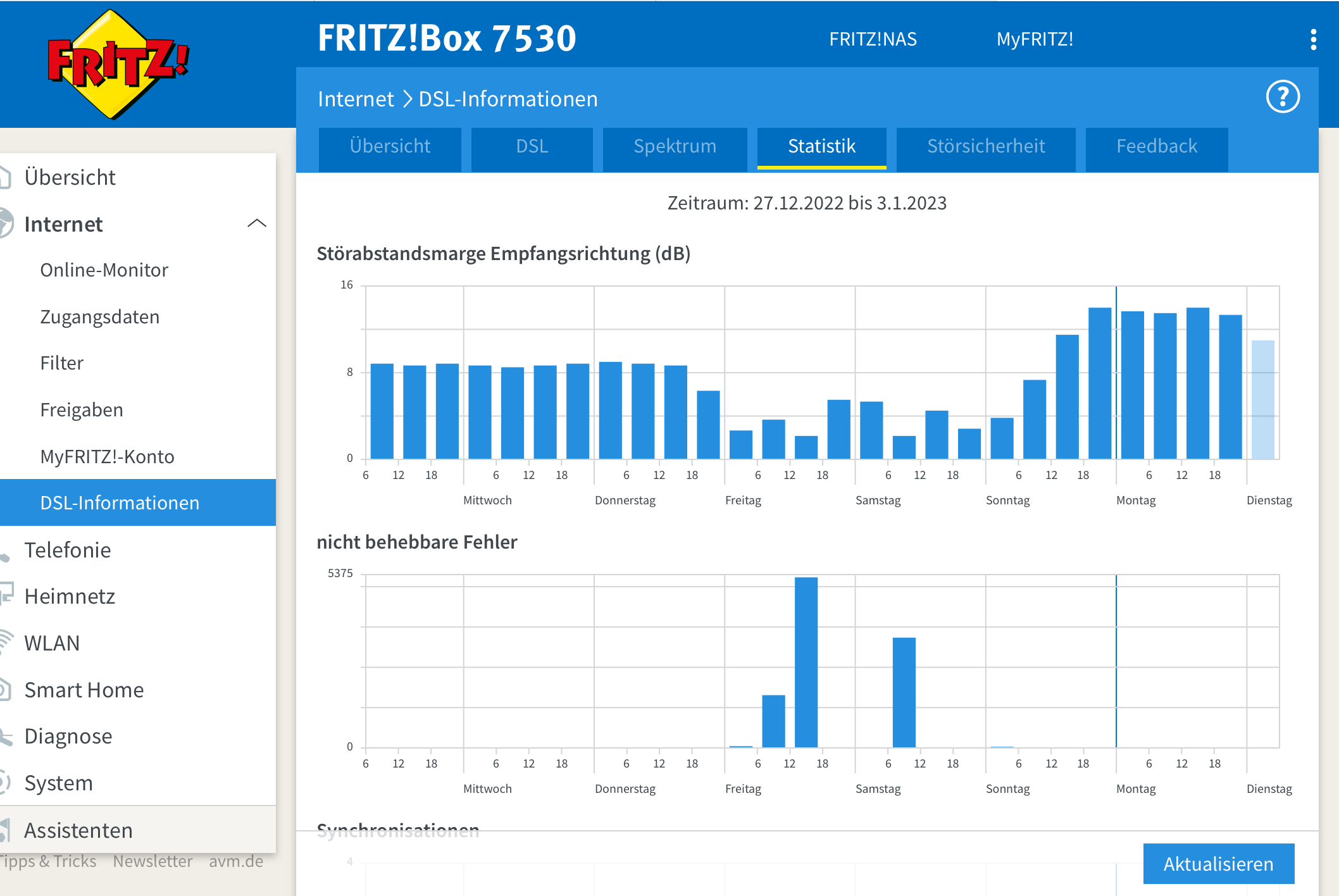

ich weiß nicht ob es sich selbst repariert hat oder jemand eingegriffen hat. Seit Sonntag 14 Uhr ist die Störung weg. Dadurch das DLM bereits auf 100.000KBit/s gedrosselt hatte natürlich nun mi 14db Störabstandsmarge:

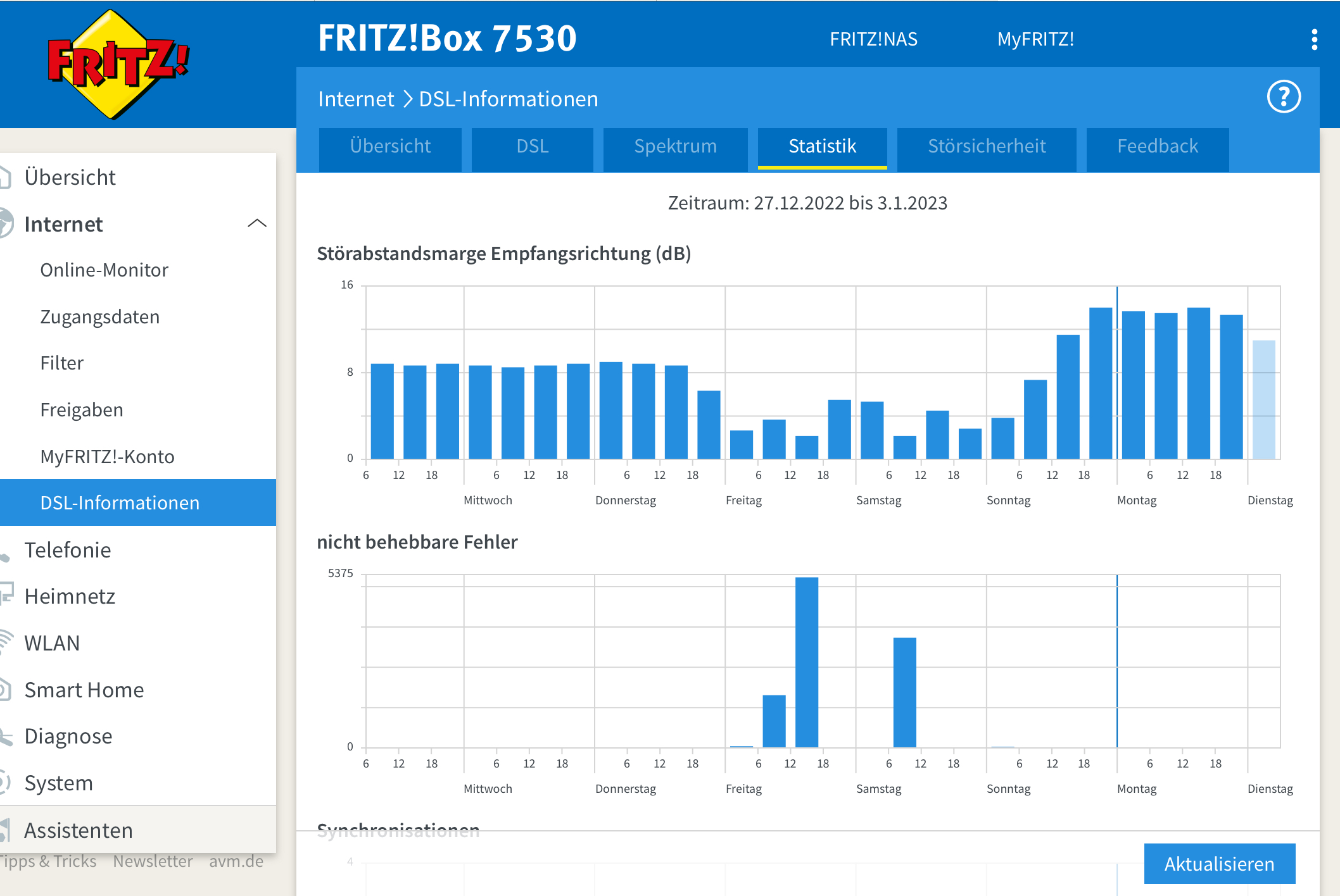

Hier noch mal die Ansicht im Wochenverlauf:
Was nun? Auf sich beruhen lassen bis es wieder auftritt? Einfach damit leben?
