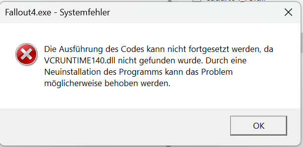

Habe ich schon versucht, dann kommt folgende Meldung:
Einen Visual C ++ habe jedoch installiert, trotzdem kommt die Meldung...
Ja wenn du irgendein Visual C++ installiert hast, dann wunderbar.
Ich würde raten und sagen, du brauchst ein 2012er, aber damit liege ich wohl falsch: Müsste im 2015/2017/2019er sein. Ich würde vermuten die x64-Version, aber schadet auch nicht, beide zu installieren
Die richtige Version von vcredist brauchst du aber.
Entweder in Steam die Installation überprüfen lassen, dann werden alle dependencies erneut installiert.
Oder manuell unter ... common\Fallout 4\_CommonRedist\vcredist\ alles installieren.
Reaktionen: JumpingCat
Okay, dann wirds vermutlich das Einfachste sein, einfach alle vcredist zu installieren / zu aktualisieren:

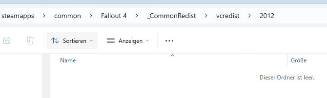

Diesen "_CommonRedist" Ordner gibt es leider bei mir nicht
Lade die älteren Runtimes, automatisch installieren und installiere auch das aktuelle DirectX11 + 12 einfach mal nach.
vcredist aio
€: Ach ja, unbedingt einen "echten" PC-Neustart durchführen nach der jeweiligen Installation des aio!
