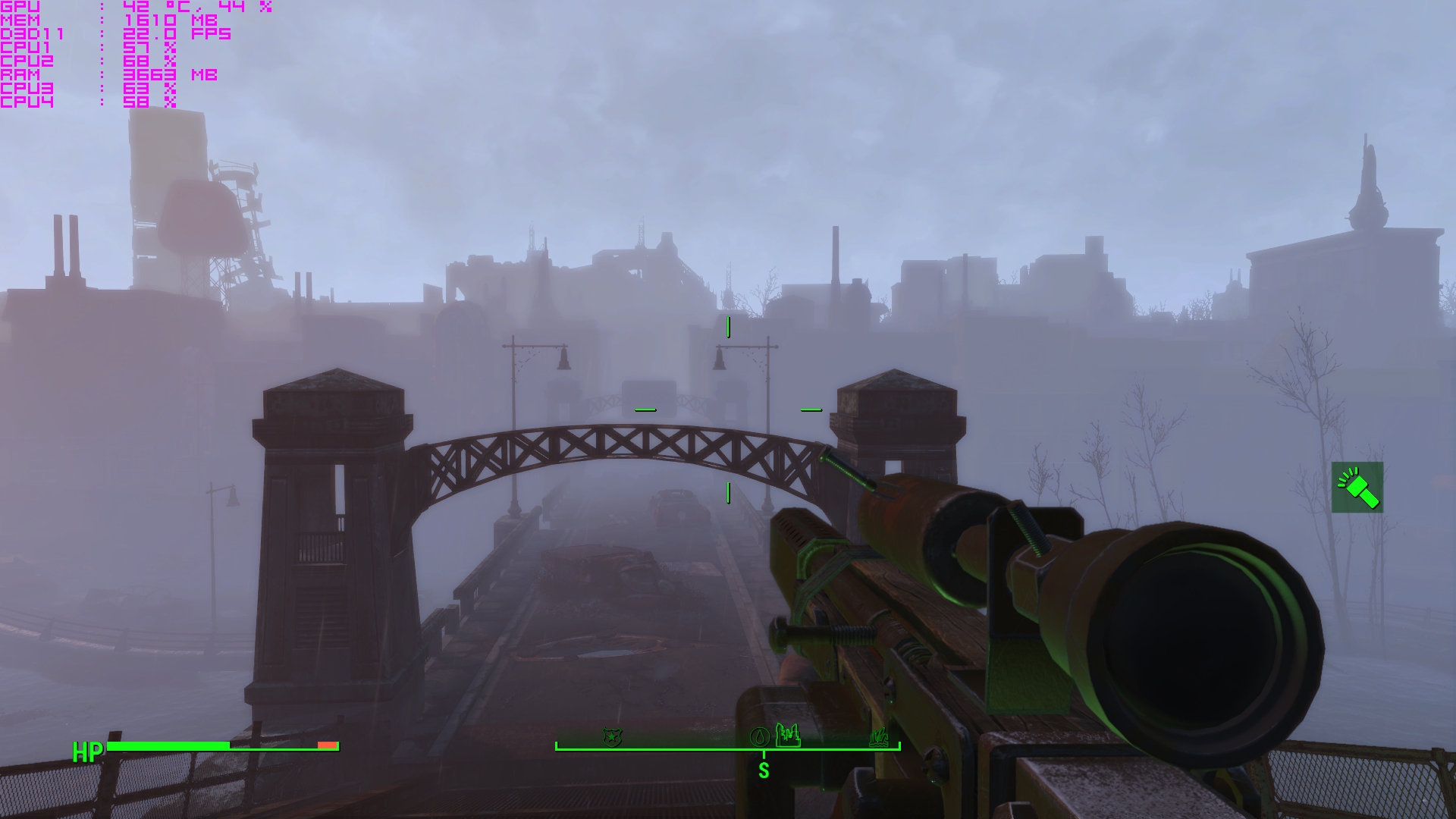

Hi zock gerade Fallout 4 und hab mich schon gefreut dass es so gut läuft 45-60FPS.
Aber es gibt auch oft Stellen wo die Framerate dann in den keller geht so 22-30 FPS ohne dass die CPU Cores oder die GPU ausgelastet ist. Sonst müssten 45FPS und mehr möglich sein.
Daher meine Frage was limitiert hier?
Antivirus ist off
Game liegt auf ner SSD
und RAM ist auch noch was frei
hier mal ein screenshot:

Die üblichen Sachen ...
Temperaturen ( GPU , CPU , Spannungswandler da OC ) und Taktraten bitte anschauen während es läuft ...
Denn 100 % sagt nix aus wenn die Taktrate auf 300 mhz ist statt 1200 mhz z.b.
Welche Auflösung? Beta-Update schon aufgspielt? Welche Mods? ;)
Grundsätzlich liegen die meisten Framedrops an der schlechten Komprimierung der Texturen an einzelnen Locations, wo ist die Stelle?
Diamond City ist so ein Kandidat, gibt aber schon eine Mod die die meisten Framedrops ausmerzt. :)
Was heisst überhaupt Fallout 4 "u.a." ? :p
Allerdings muss man sagen dass deine CPU dafür auch nicht die beste Basis und der RAM zu langsam angebunden ist (bei mir auch, keine Sorge ;))
Was hast Du denn für In-Gamesettings? High? Ultra? Extreme?
temps sind eiskalt unter vollast CPU 52°C GPU 71°C bei 50% lüfter
da wird nix gethrottelt
habt ihr dieses phänonem auch?
Wenn eine Spielengine nur auf 2 Kerne optimiert ist, werden halt 2x100% Kernauslastung von Windows auf 8x26% verteilt. Da die auf unterschiedlichen Kernen laufende Engine immer wieder auf Rechenergebnisse warten muss, läuft die Engine eben nicht mit 8x100% Kernauslastung. Ob das nun bei Fallout4 der Fal ist, kann ich dir nicht sagen, aber wenn, dann hilft dagegen nur eine Takterhöhung.
u.a. heißt unter anderem: hatte die probleme zb auch bei herr der ringe online.
OC ist die CPU gerade nicht. die 3.1GHZ langen mir bisher massig.
1920x1080
klar ein i7 wär besser, aber da die CPU nicht mal augelastet ist wirds daran wohl kaum liegen.
noch kein update drauf
wenn die texturen so schlecht komprimiert sind müsste das doch trotzdem die GPU oder CPU auslasten?
due meinst die RAM geschwindigkeit limitiert?
Wenn du nicht den 15.11 Beta oder sogar den 15.11.1 Beta Treiber verwendest (bitte nicht den neuen Radeon Crimson verwenden, macht Fehler im Spiel), dann muss du dich auch nicht wundern. Bei einer 7950 habe ich alles auf "Hoch" eingestellt. Liegt bei mir bei 50-60FPS. Kann auch mehr sein. VSync bei mir. Wenn ich von oben mal in eine Stadt schaue, dann kann es auch mal 38-42 FPS werden.
settings: high; TAA ; AF 8fach; shadows medium; Godrays low
