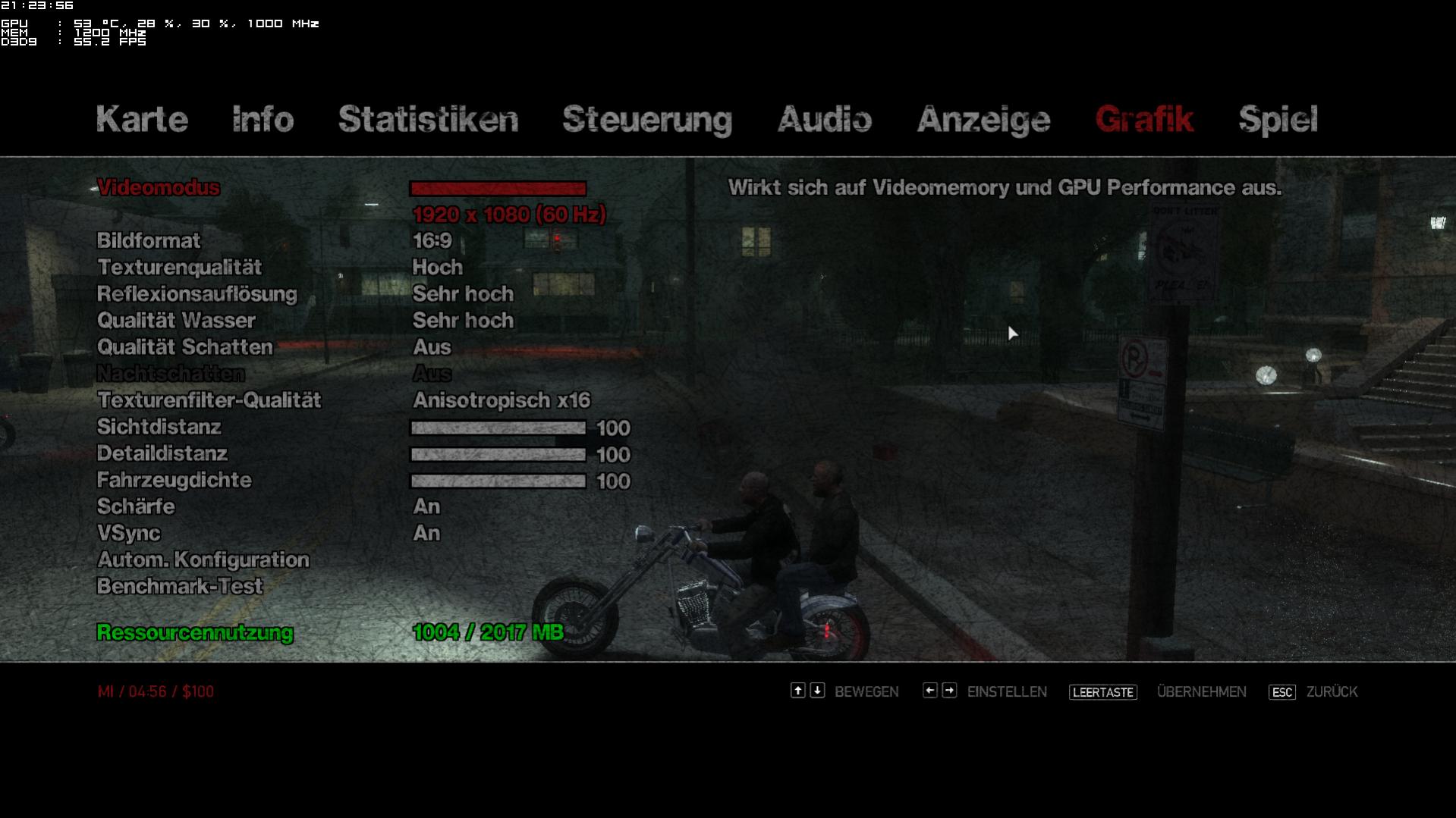

ich hab auf einem amd 955be mit 6950 (nonCF) etwa 30-60fps gehabt, schatten waren auf hoch statt sehr hoch und die schieberegler waren alle nicht höher als 50, ansonsten ähnliche einstellungen wie im screenshot
evtl löst es also schon die detaildistanz aus

Mit diesen Einstellungen läuft das Spiel bei mir recht passabel, es liegt aber mit Sicherheit am Schatten.
Wie schon gesagt Schatten nur auf Hoch und dazu am bessten Scheinwerferschatten ganz aus.
Bei den 3 Schieberegler musst du für dich selbst die passenden Einstellungen finden.
