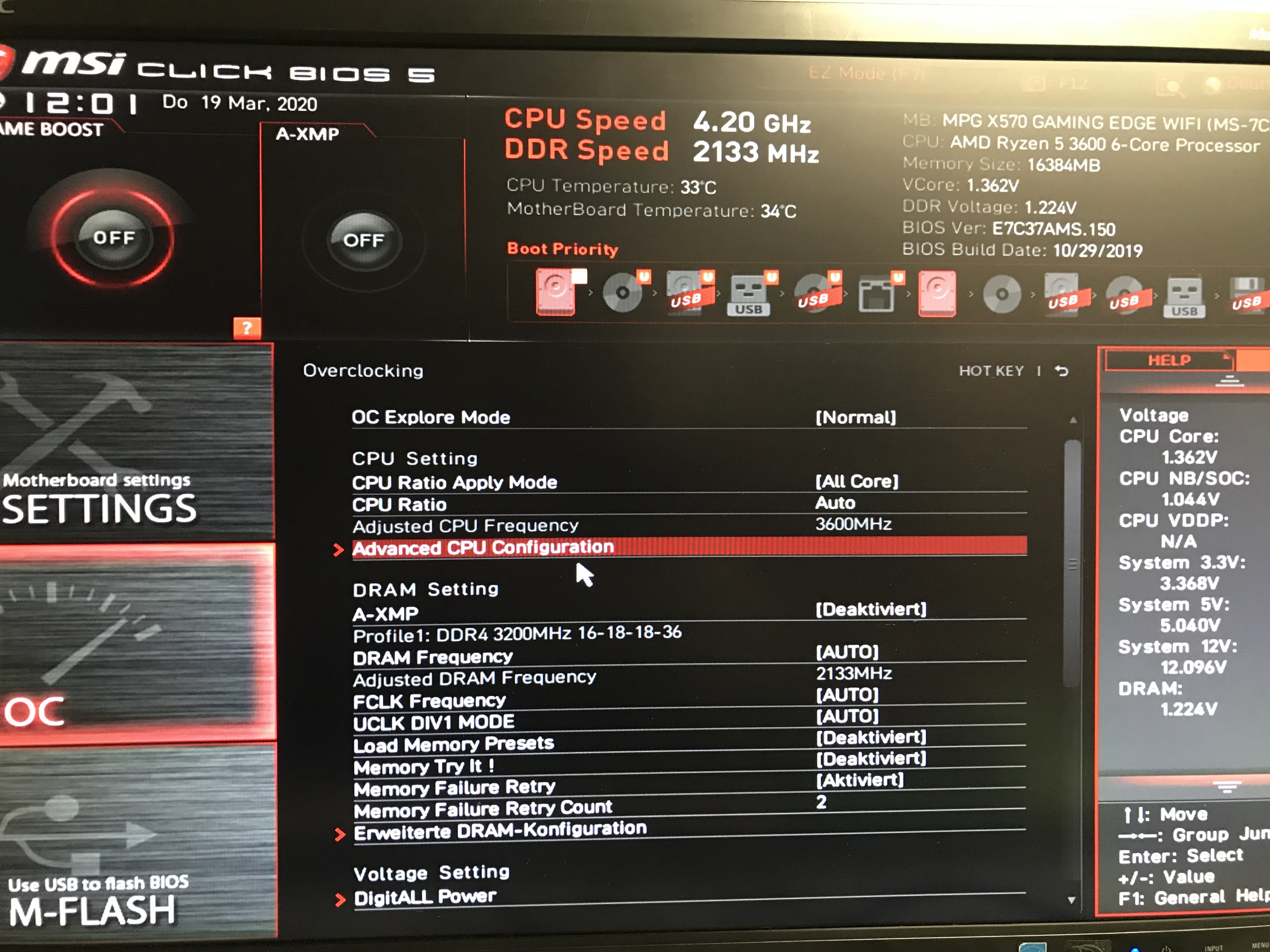

Lake048 schrieb:
das wird mir angezeigt, also 2kerne
Dann mal unter OC die Einstellungen überprüfen - zweiter Screenshot. Falls nicht alles auf auto steht und nicht ausgeschlossen werden kann dass auch noch andere Einstellungen (unbeabsichtigt) verändert wurden, sollte das CMOS zurückgesetzt werden.
Reaktionen: Lake048

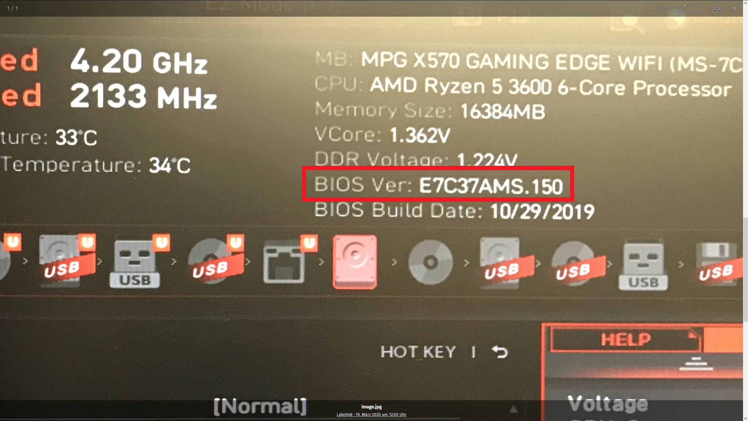

Ist das Bios von dem Mainboard aktuell ? vieleicht hilft ein CMOS-Reset.
Edit: dein Bios ist nicht aktuell (deines ist 1.50)

Bios ist definitiv nicht aktuell, aktuelle Versions Nummer ist diese: "7C37v17 "
Bios bei MSI: BIOS MPG X570
Reaktionen: Lake048 und Mar1u5
