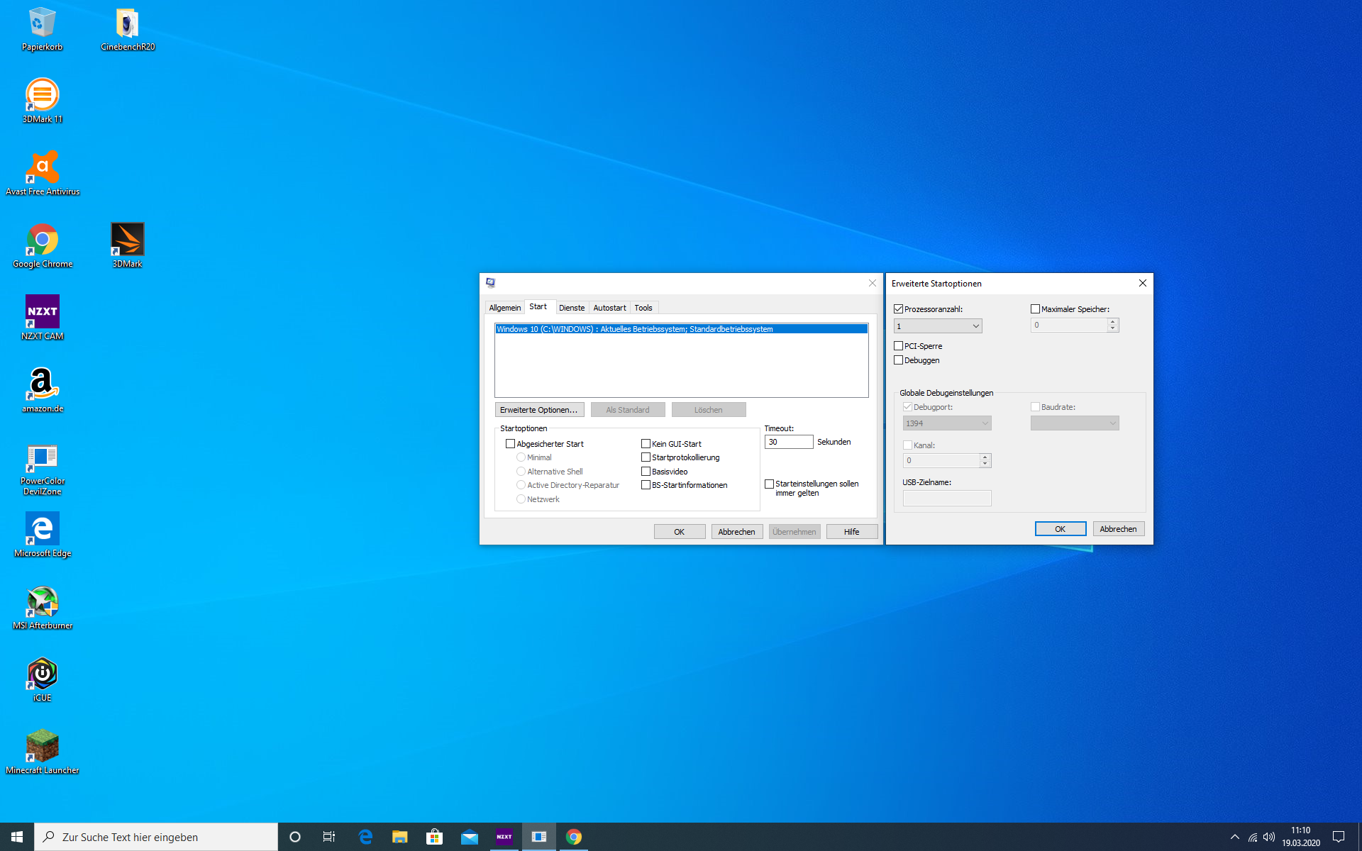

Moin, ich hab nun seit kurzen ein neues Setup, jedoch was mir auffällt, im z.B.: Cinebench R20, wird meine Cpu nur mit 2 Kernen und 4 Threads angegeben und ich erreiche statt ca. 3350-3700 punkte nur rund 1000.
Ich habe oft gelesen das man dies in den System Konfigurationen beheben kann (unter START; Erweiterte Optionen) jedoch fand ich keine Lösung.
Ich bedanke mich schon mal im Vorraus :)

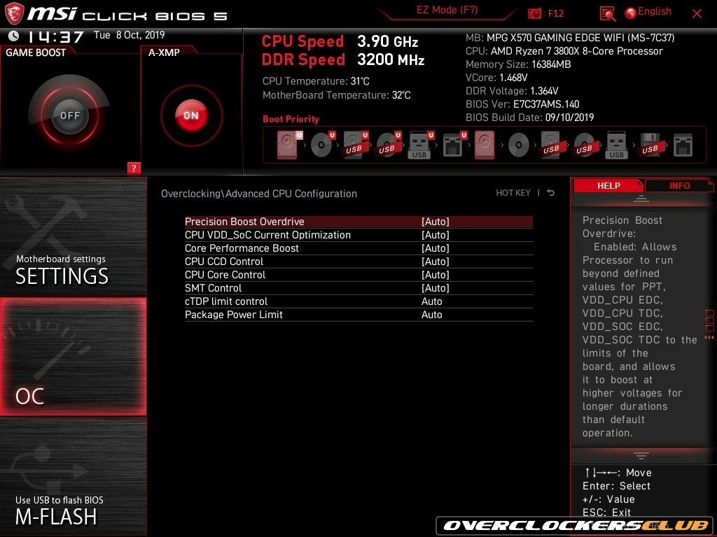

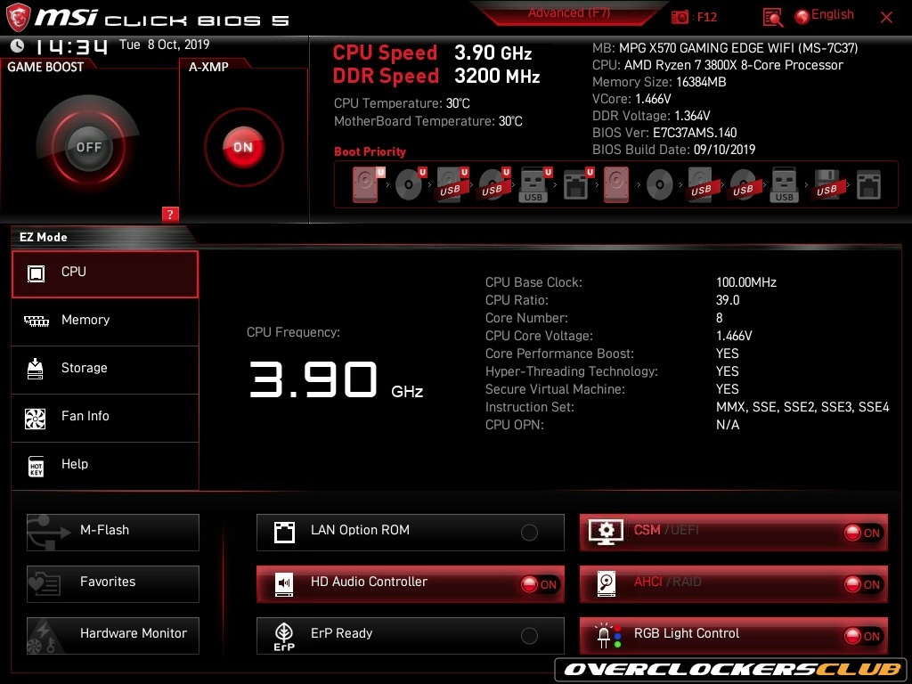

Was wird im Task-Manager angezeigt?
Die Informationen zur CPU werden im UEFI/BIOS unter CPU angezeigt:
Kerne im UEFI/BIOS

wie wärs wenn man bei prozessoranzahl mal den halken rausnimmt?
wenn man sich da die anzahl künstlich begrenzt, ist das ergebnis nur allzu logisch....
Reaktionen: NerdmitHerz, #.kFk, Kabelkasper und 6 andere
Das häkchen bei Prozessorzahl gehört da nicht hin.
Nachdem es entfernt wurde sollte die Cpu kernanzahl wieder richtig angezeigt werden.
Das ganze lässt sich per Cpu-z bestätigen.
Nimm mal den Haken bei "Prozessoranzahl" raus, der hat da nichts zu suchen und dann laß die Finger von der MS-Config, die ist nicht für solche Dinge gedacht.
MfG
Nimm mal das Häckchen bei Prozessoranzahl raus....
Stimmt, eigentlich dürftest du nur 1 Thread haben! Hast du ja im msconfig eingestellt ....
Mach das bloß rückgängig.
Und dann mal schauen, wie es sich verhält.
Reaktionen: Asghan
Das Häckchen bei der Prozessoranzahl hälst du für richtig? - na dann...
Neustart nicht vergessen...
Reaktionen: Asghan

das ist mir bewusst, ich habe mein System auch mehrmals ohne den Hacken aufgesetzt, jedoch zeigt mir cinebench r20 immer noch nur 2 kerne und 4threads
[/QUOTE]
das hab ich persönlich gesetzt, nach posten dieses Beitrags habe ich wieder die Einstellung ohne Haken verwendet, jedoch werden mir trotzdem weiterhin nur 2 kerne und 4threads im cinebench r20 angezeigt

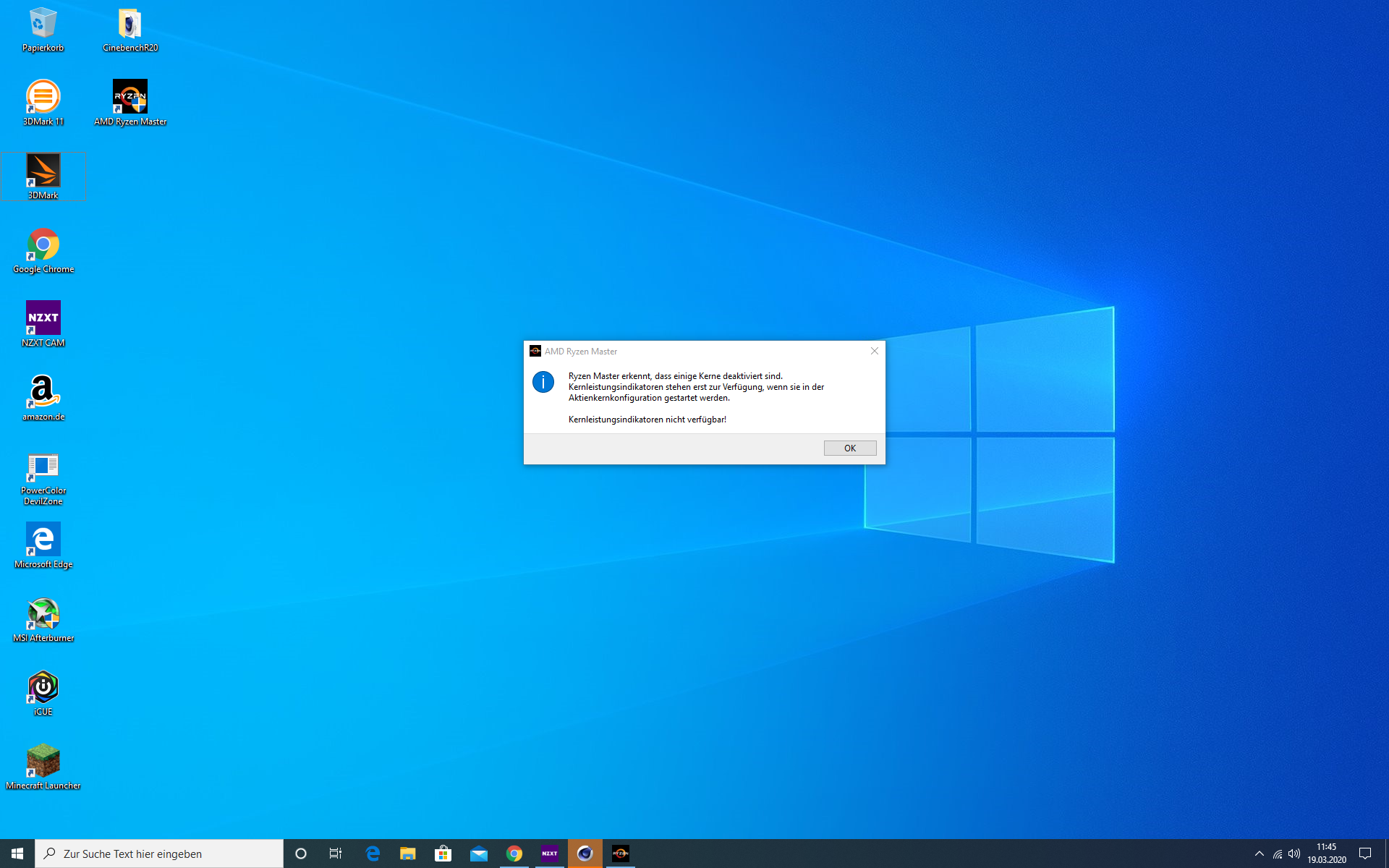

oder mit Ryzen Master abgeschaltet?
ich guck mal kurz, aber mit Ryzen Master habe ich nix am Hut, dieser sagt mir schon das einige Kerne deaktiviert sind

wo ist der screen von cpu-z?
und wieso kommt man auf die idee, wenn kerne fehlen, noch weitere abzuschalten? :?
