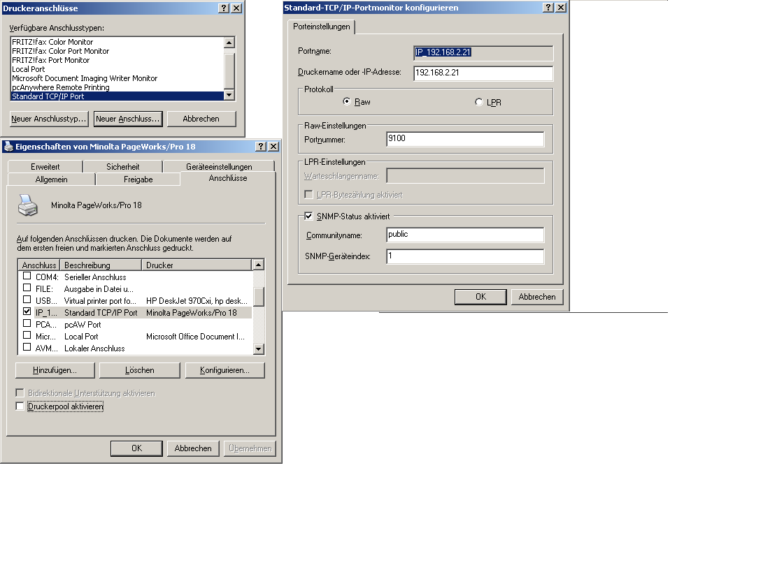

Muss ich ihn als Lokaler Drucker (hab das irgendwo gelesen, wegen EXTERNEM printserver) wählen mit TCP/IP Port oder Netzwerkdrucker, egal wie was, ich scheiter.
Netzwerkdrucker, er ist ja nicht lokal angeschlossen. Wenn die Software für den Printserver installiert ist, kannst Du den im Netzwerk erkennen und den Drucker installieren.
Wenn er nicht auftaucht installiere die Treiber, dann geh in die Eigenschaften und stell >Anschlüsse> hinzufügen>TCPIP Port, dann auf konfigurieren und die IP oder den Portnamen eintragen.
IP_192.168.0.100 oder nur die IP.

du kannst den drucker natuerlich auch lokal hinzufügen am tcp-port. wofuer wäre sons diese option gut.
ist meines wissens eh besser, dann kannse den drucker umbennen usw usw.hat auch vorteile bei grossen druckaufträgen.
