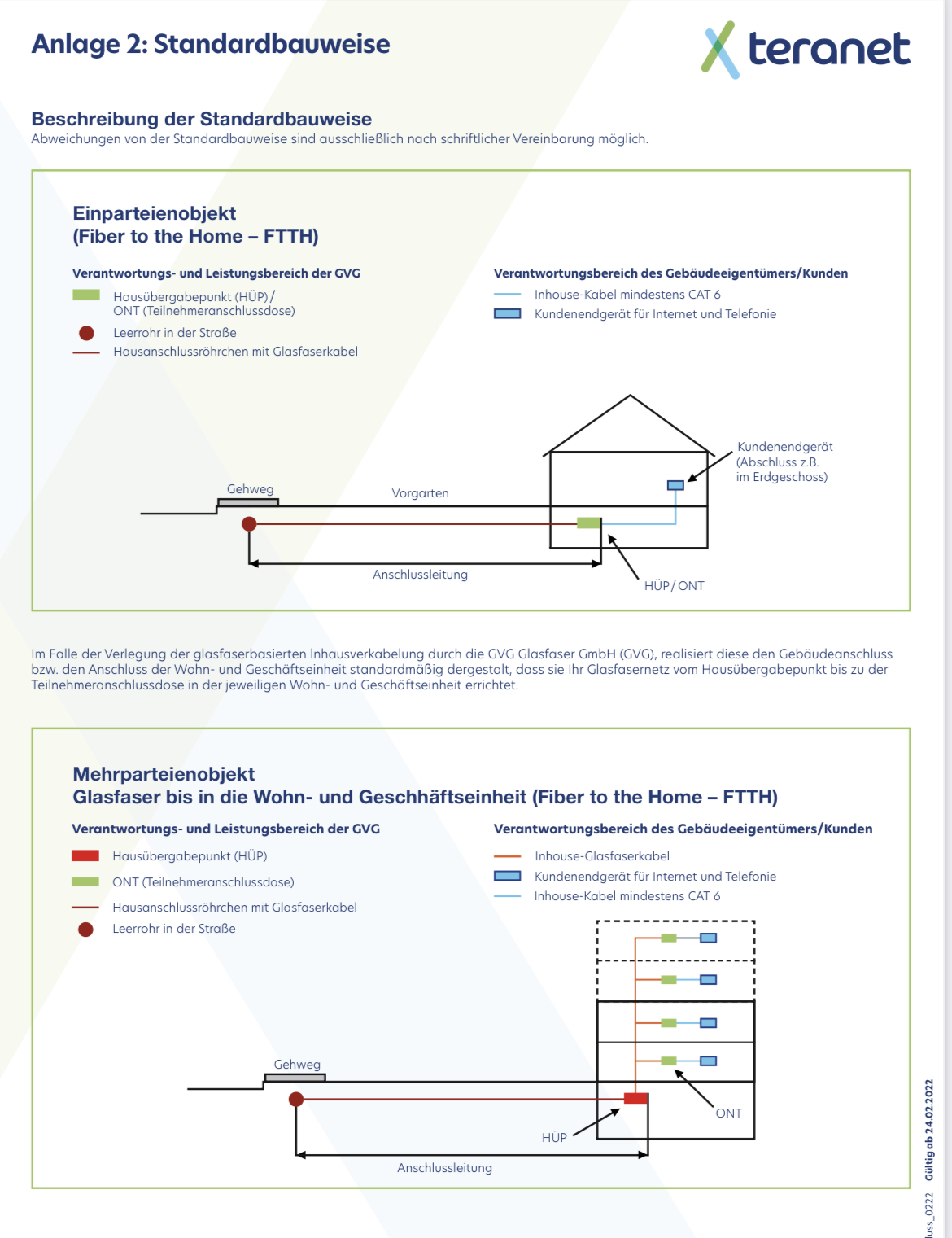

Jetzt hab ich auch den Anschlussplan von Xteranet bekommen!
Hier das Schema:
Nein, ist dort eindeutig beschrieben. ONT von dort LAN Kabel als WAN zum Router.
Glaube nicht, das ein Anbieter 3 Glasfasern in 3 Stockwerke verlegt, wenn nur ein Vertrag dort ist.
Habs gerade selber recherchiert, werde aber nicht schlau draus…
Davon gehe ich auch aus. Haben sie nicht klar beschrieben im Kleingedruckten.

Das ist ganz normales FTTH mit Zwangs-ONT als Netzabschluss. Der ONT ist das Glasfaser-Modem, an welches die vom Provider bereitgestellte 7590 angeschlossen wird. Deshalb ist weder ein weiteres Modem, noch ein spezieller Glasfaserrouter notwendig. Was jedoch notwendig ist, dass der ONT am richtigen Ort montiert wird, in dessen Nähe die Installation des Routers sinnvoll oder strukturierte Verkabelung vorhanden ist.
Die DSLAM-Geschichte kannst du jetzt wirklich komplett aus deinem Gedächtnis streichen. Das ist FTTB-Technik, welche bei dir nicht installiert wird. Auf dem Schema ist der HÜP (Hausübergabepunkt) eingezeichnet, vielleicht hat dir jemand das Wort DSLAM versehentlich stattdessen gesteckt.

Also der Ort der Montage wäre ja dann unser Keller. Von dort geht ein Leerrohr zentral im Haus von unten nach oben. Somit würde ich auf jeden Fall einen 50m Ring cat7 Kabel parat haben, falls die nur cat6 einbauen würden, wie in deren Schema dargestellt.
Zum Thema DSLAM hier ein Auszug aus dem Vertrag:
„(…) Der Eigentümer gestattet im Rah- men seiner rechtlichen Möglichkeiten auch die Nutzung der im Gebäude befindlichen Kupfer- oder Koaxialverkabelung. In diesem Zusammen- hang ist GVG insbesondere dazu berechtigt, ggf. unter Eingriffen in die Bausubstanz das Kupferkabel hinter dem Abschlusspunkt Linientechnik (APL) der Deutschen Telekom freizulegen, zu schneiden, einen Zwischen- verteiler zu setzen und Kupferleitungen auf diesen Zwischenverteiler/ Mini-DSLAM zu verlegen, um seine Endnutzer bzw. die Endnutzer Dritter (Vorleistungsnachfrager) über das Kupfernetz an seine Glasfaserinfra- struktur anbinden zu können. (…)“

Du meinst, weil ihr trotz zweier Wohneinheiten das Einparteien-Schema bekommt? Dann kommt der ONT wohl in den Keller, ja. Aber vor Cat. 6 brauchst du keine Angst zu haben. Die GVG wird bei dir keinen Zentimeter Netzwerkkabel verlegen. Schließlich ist laut Schema die Netzwerkverkabelung komplett deine Verantwortung. Die GVG wäre mit der Installation des ONT im Keller fertig.

Kannst du in eurem Fall alles ignorieren. Selbst falls die GVG noch irgendwo Mini-DSLAMS verbaut (was ich nicht glaube, denke das sind einfach Überbleibsel aus der Vergangenheit) dann würden sie es garantiert nicht in einem Haus mit zwei Parteien tun, da es sich niemals rentieren würde.

vom Haus-Übergabe-Punkt (HUP) eine Glasfaser in jede Wohneinheit bzw. Stockwerk legen kannst. Richtig?
Ich denke schon. Es ist halt nur ein 20er Rohr (glaube ich). 3 Kabel (Fiber oder CAT7) sollten durch passen.
Nochmal zur Info: Unser Vertrag war ein Angebot von Xteranet für den Glasfaseranschluss in unserem Ort. In der Promotionsphase keine Kosten, jedoch 2 Jahre gebunden an einen Vertrag für Telefon und Internet.
Die GVG kümmert sich um den Hausanschluss, eine andere Firma um die Inhaus Verkabelung bis zum Anschlusspunkt. Es wird also alles „steckerfertig“ gemacht. Damit wir den Vertrag nach der Inhaus Verkabelung direkt nutzen können.
Jedoch gibt es im Vertrag nur Infos von GVG, nicht jedoch von der Inhaus Verkabelung. Das werde ich erfragen und dann hier mitteilen.

Wenn jedoch das Mehrfamilienszenario durchgeführt wird, wird der Anschluss am HÜP laut Schema doch aufgeteilt. Quasi kommuliert. Also teilen sich dort doch alle Teilnehmer (Stockwerke) einen Anschluss/Vertrag oder hab ich das jetzt wieder falsch verstanden?
Nicht wirklich. Glasfaser-Verleger schießen normal mehrere Fasern, bei (angemeldeten) Mehr-Parteien-Häusern sowieso. Das sind die Glasfaser-Leitungen. Das was ich meine sind die Internet-Anschlüsse. Mein Vorschlag waren zwei Internet-Anschlüsse. Vereinfacht (im Detail ein bisschen falsch) kann man die „Glasfaser-Leitung“ als Hardware verstehen. Und den „Internet-Anschluss“ als Software.
