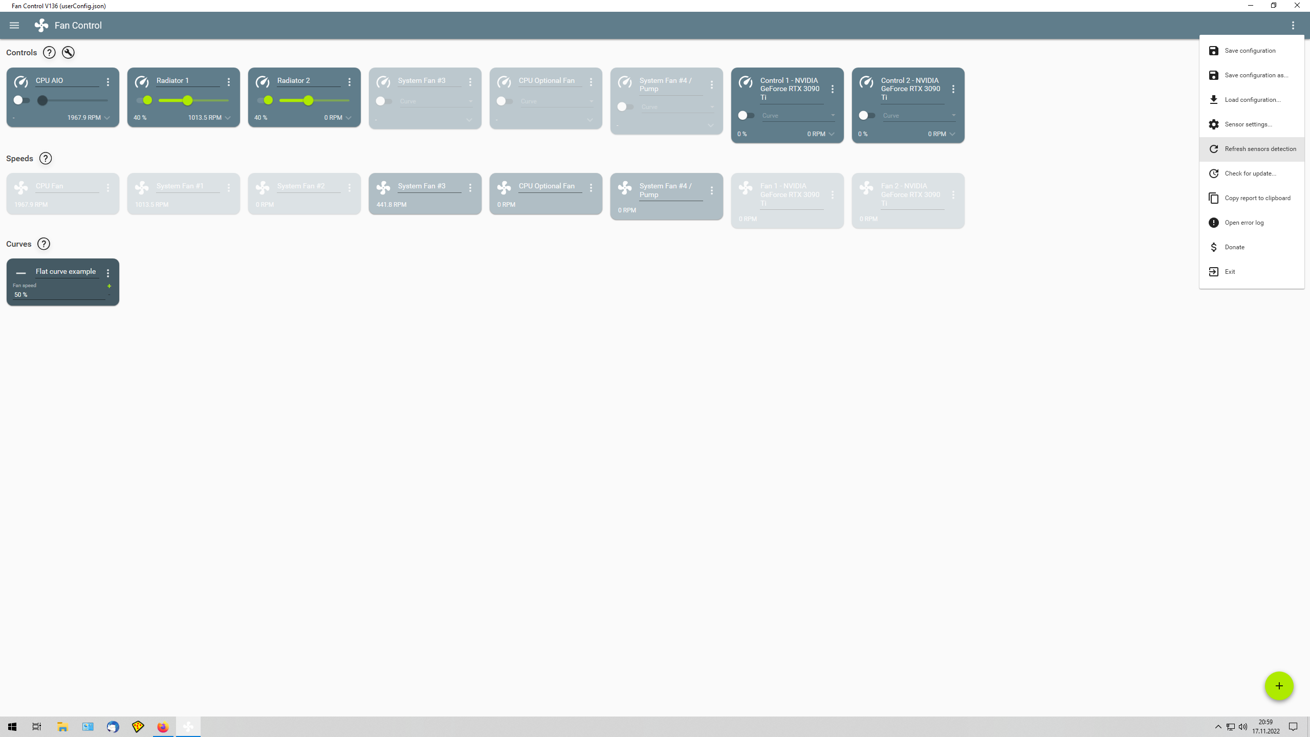

bei
Fan Control oben in der rechten Ecke die drei Punkte ancklicken und anschliessend "refresh sensor detection"​
Hilft auch nicht. Ich bleibe bei meiner manuellen im BIOS festgesetzten Lüfterkurve und warte noch 1 Jahr bis das Programm mal richtig funktioniert.

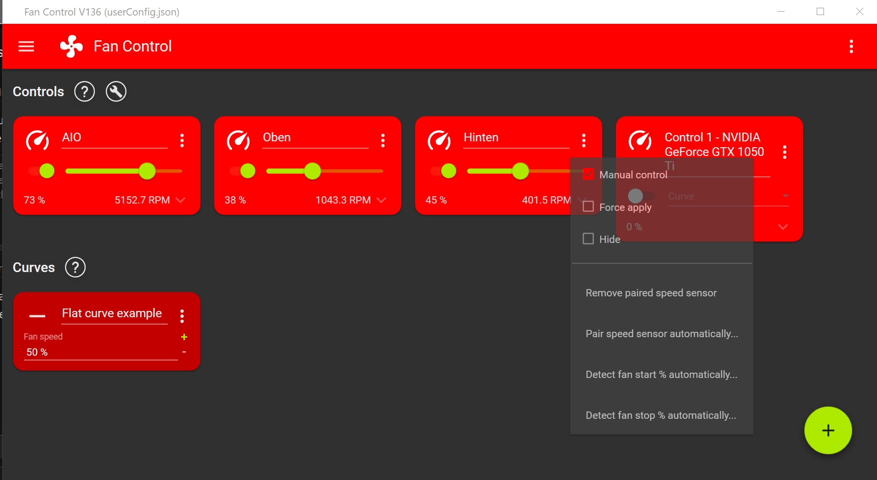

Zeigst Du uns einen Screenshot von Deinem Fan Control Fenster? Manchmal lässt sich anhand des Designs der grafischen Oberfläche erkennen, worans liegen kann.

Fan Control, alles Standard.
Fan 1 mit CPU verbunden, auf den Schraubenschlüssel geklickt, Identify Fans, auf 100% gestellt, keine Änderung.
Auch mit Fan 2 und Chassis Fan versucht und gemischt, keine Änderung.
