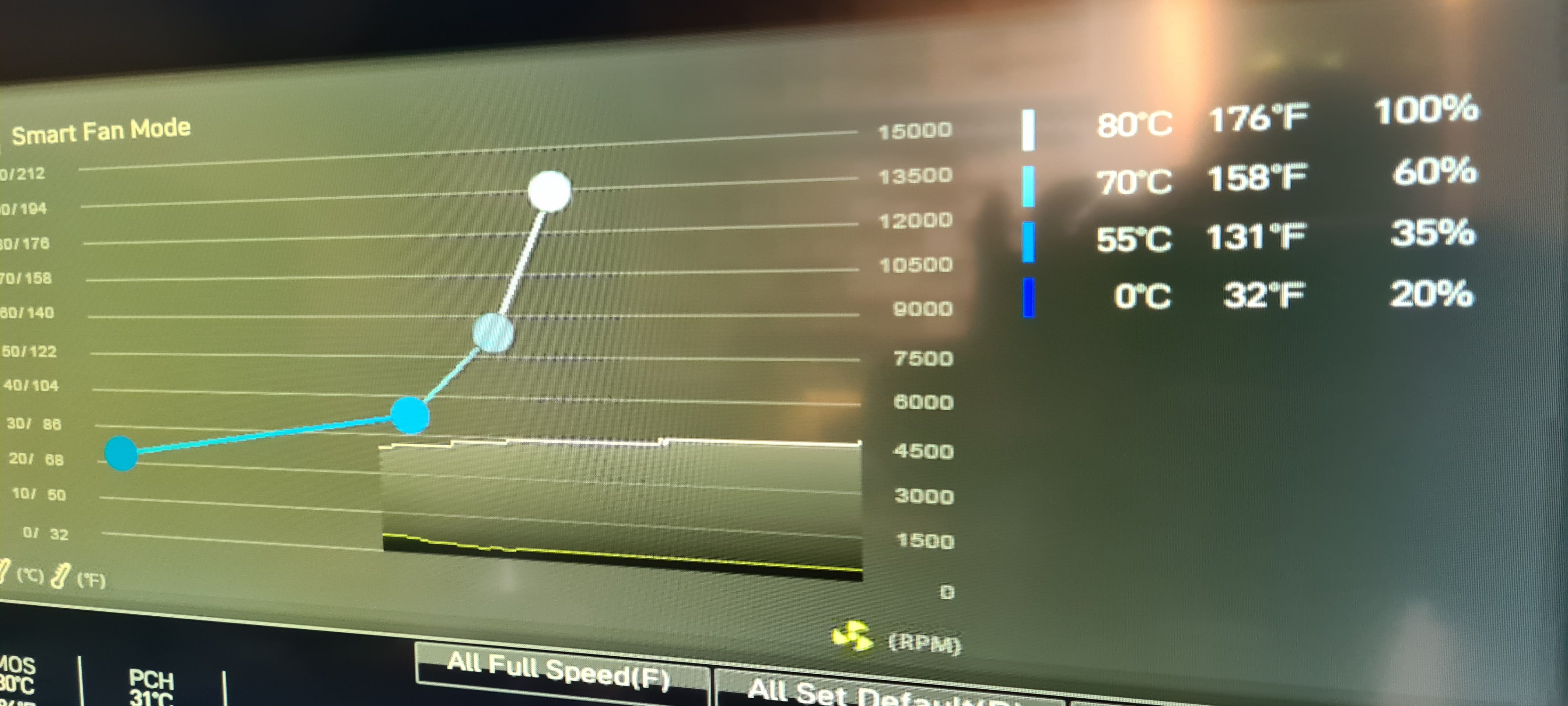

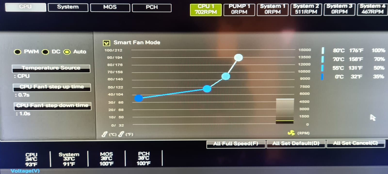

Hab es jetzt zwar hinbekommen, meinen Noctua CPU-Lüfter ruhiger laufen zu lassen, indem ich die Fan-StepUp und StepDown Zeit auf 0.7s erhöht habe und somit die kurzen CPU-Spikes "übersprungen" werden. Auch habe ich die Fan-Hüllkurve angepasst, dass praktisch der CPU-Lüfter erst ab 55° auf 50% hochdreht und ab 80° mit 100% arbeitet. Im Idle springt die CPU-Temperatur in CoreTemp aber immer noch zwischen 32° und ca. 47° hin und her. Kann das denn sein? Wenn ich mit Audioanwendungen arbeite pegelt sich die Temperatur schliesslich auch auf ca. 49° ein und "springt" nicht mehr rum. Könnte ich die Temperaturen mit einem zweiten CPU-Lüfter am Kühlkörper noch mal etwas drücken, bei weniger Geräuschpegel? Auch machen die Silent Wings2 Gehäuselüfter noch ordentlich krach. Da hätte ich mir ehrlich gesagt mehr erwartet von "bequiet". Ist es sinnvoll Gehäuselüfter auch mit einer Hüllkurve zu steuern oder doch lieber eine statische Lüfterdrehzahl einzustellen? Oder würdet Ihr mir zu anderen Gehäuselüftern raten?
Hier meine CPU-Fan-Curve:

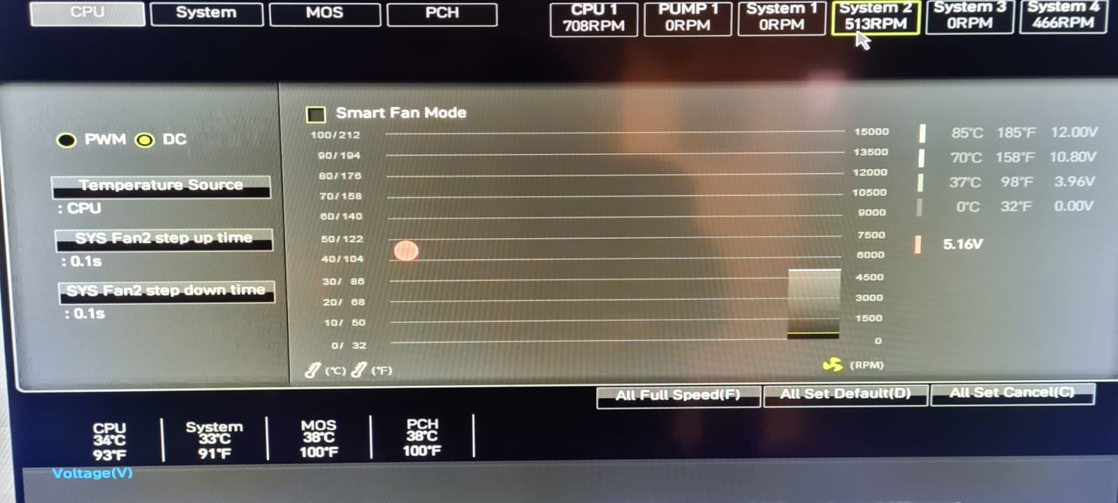

und die Gahäuselüfter:

1) Nein die Sprünge sind normal und können nicht verhindert werden.
2) Deine Lüfterkurve könnte auch so aussehen:
20°C - 75!C ~500-600rpm (PWM Wert musst du ermitteln durch ausprobieren)
95°C 100% PWM
Dann wird die CPU auch unter Last noch kühl genug bleiben.
Die Gehäuselüfter kann man dann auch an diese Kurve hängen, oder halt getrennt davon auf ~500-600 rpm stellen...

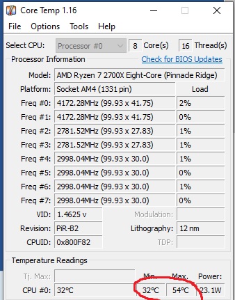

Zu den Sprüngen nochmal kurz: Ich habe nur Firefox und CoreTemp geöffnet und ich bekomme hier teilweise satte 22°C differenz zwischen min. und max.?? Eher sinds zwar meisten 10°C differenz aber manchmal eben doch knapp 20°C. Ist das normal?
Ist normal für Ryzen.

kurve möglichst flach und step up time so hoch wie möglich
die Spruenge sind normal, denn jeder core hat seinen eigenen Sensor und zeigt dem User aus sicherheitsgruenden immer die MaxTemp des waermsten Sensors an // anstatt wie woanders oder bisher ueblich/gewohnt nur einen Durchschnittwert aller Cores anzuzeigen
Hast du eine Hysterese eingstellt ? Damit verhinderst du , dass der Lüfter bei jedem °C Sprung direkt reagiert. Alternativ die Kurve einfach auch 600 rpm fest einstellen und einmal mit Cinebench testen. Dürfte eigentlich kühl genug bleiben.
Noch mehr holst du mit Undervolting raus, das dürfte auch noch einiges bringen.
Hab den Cpu Lüfter jetzt noch etwas leiser bekommen, indem ich die Lüfterkurve angepasst habe. Der ist jetzt noch kaum hörbar.
Mit ist aufgefallen, dass meine Gehäuselüfter keine Silent- sondern Pure Wings sind..
Dabei macht nur der an der Gehäuse Rückseite ziemlichen Lärm. Wenn ich ihn abschalte, wäre ich mit dem Geräuschpegel des ganzen Systems zufrieden. Würde also diesen einen Lüfter ersetzen durch einen silent wing 3. Oder hat jemand schlechte Erfahrungen damit gemacht?

ich würde ne flat curve bis 71 machen bei pbo on, dann sollte ruhe sein
Reaktionen: gilles25
fail... hab bis 82°C 25% bionix f120/p120
ryzen 3600 pbo off in phanteks p400a und nur prime95 kommt überhaupt an die 82°C dran. vorher hört man nix
Denk ich belasse die Kurve so da mein Prozessor i.d.R. nicht wärmer als 60°C wird und wir gesagt mich nur noch die gehäuselüfter stören. Sehe gerade dass du silwnt wings verbaut hast. Wie siehts da mit Geräuschentwicklung aus? Hört man da was???
