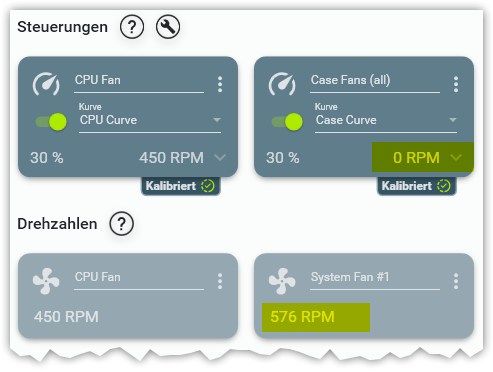

Bei mir läuft schon länger FanControl, eigentlich immer ohne Probleme. Ganz neu ist aber folgendes:
Die Steuerung funktioniert wie eingestellt mit den jeweiligen Kurven, aber die Anzeige der RPM oben bei den Case Fans stimmt nicht. Bis vor dem letzten Windows-Update hat das funktioniert (alles andere war unverändert: FanControl, BIOS Version, NVIDIA Treiber etc etc.).

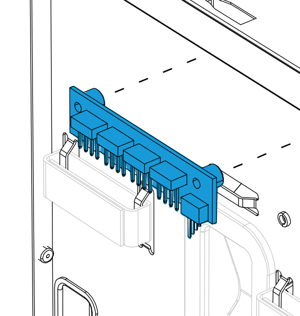

Die drei Lüfter hängen an dem internen Hub vom North XL und sind damit alle "gleichgeschaltet", von einem wird das Tachosignal durchgeschleift. Jemand eine Idee?

Ist der System Fan #1 einer der Case Fans? Und dir fehlt nur in der oberen Card die Angabe? Dann wäre meine Lösung sofern du mit den Temps und der Lautstärke zufrieden bist, FanControl minimiert zu starten und die fehlende Zahl zu ignorieren.

(all) ist eine gruppe
wieviele und welche lüfter sind in der gruppe?
@azereus 3x140mm Fractal case fans front + 1x140mmoben und 1x120mm hinten. Hängen alle am integrierten Hub und der hängt an SysFan_1.
Ich würde nochmal die Ersteinrichtung bzw. automatisch Kalibrierung von FanControl durchlaufen lassen. Ggf. auch eine Neuinstallation vornehmen. Dein aktuelles Profil kannst du speichern, exportieren und anschließend wieder importieren.
Der Hub hat aber auch einen zusätzliche Stromversorgung, die die auch nutzt, oder?

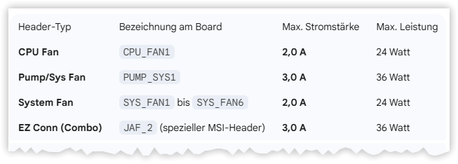

@Winston90 Nicht dass ich wüsste. Der Hub hat einen FAN-Anschluss inkl. Tacho-Signal. Da die Lüfter alle zusammen knapp 1A ziehen (das ist das was der Anschluss auf dem Board laut Handbuch hergibt) habe ich mir darüber nicht so Gedanken gemacht.
Edit: wenn das da stimmt (kommt von Gemini), dann dürfte das in meiner Konfiguration auch gar kein problem sein. Die 3x Fractals ziehen max. 0,24A, der 140mm SilentWings 0,3A und der 120er SW4 nochmal 0,12. Macht also zusammen 1,14A. Der Anschluss liefert max 2,0A, das sollte also dicke reichen.
Der integrierte Hub wird eine eigene Stromversorgung haben, da ist die Leistung der Lüfteranschlüsse des Boards egal.
Edit: nee hatter nicht, okay, das ist dann eher nicht gut. Da würd ich wohl den Pump/Sysfan nehmen. Die Platine selber wird ja auch etwas Saft brauchen?
Man muss die Stromversorgung dann aber auch nutzen. Und ob das der Fall ist, ist bisher nicht klar.
Es sieht so aus, wie wenn der Hub keine eigene Stromversorgung hat.
