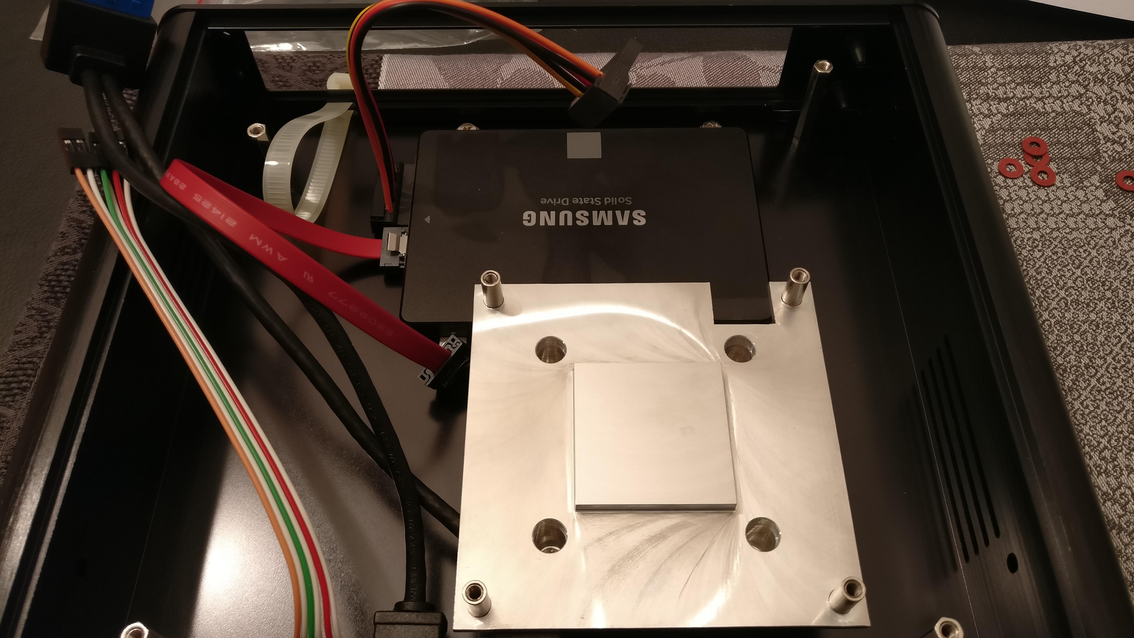

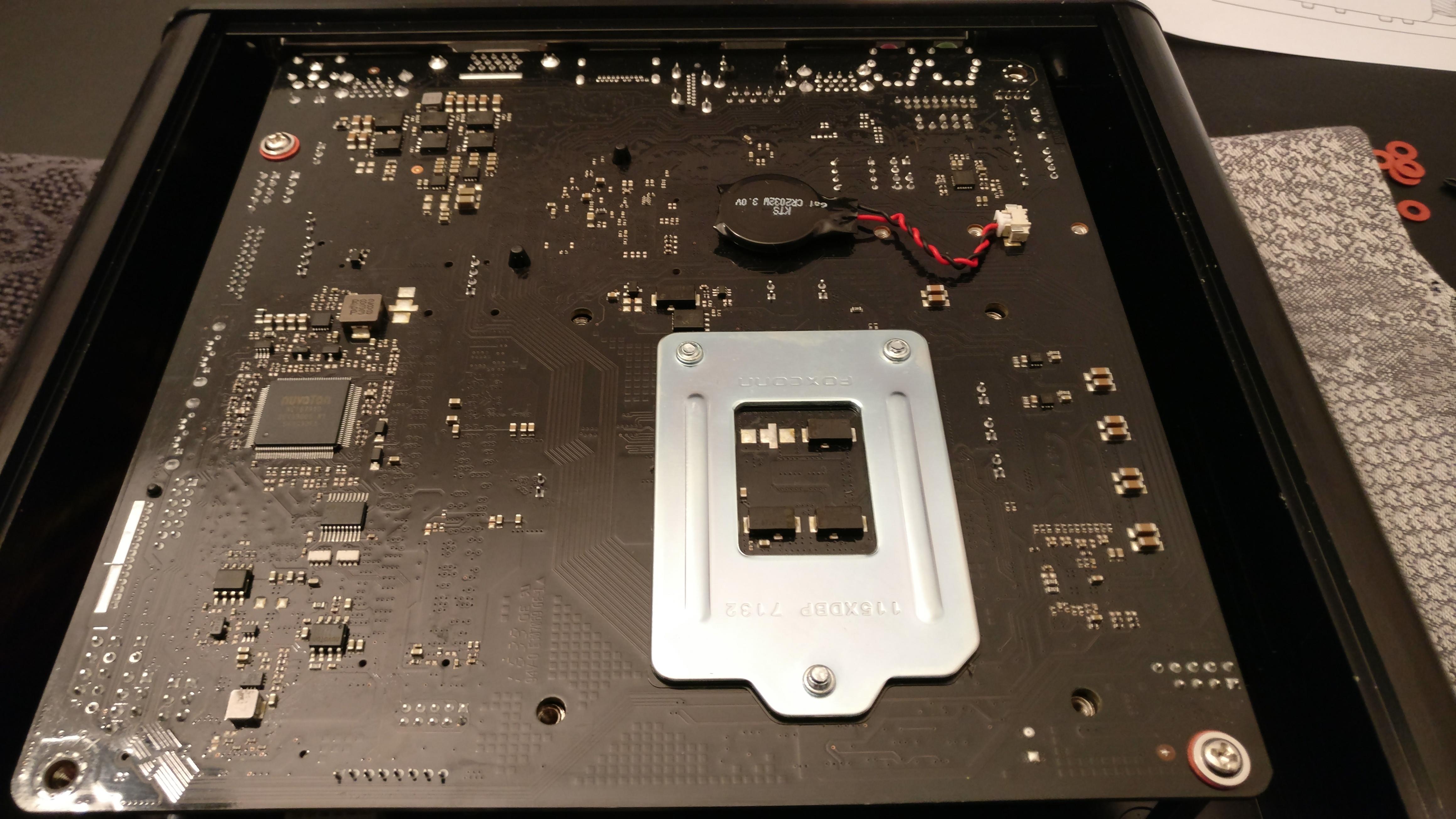

Ich würde gerne Fotos vom fertigen Projekt hier mal sehen. Wäre cool wenn du mal paar Bilder hier posten könntest :).

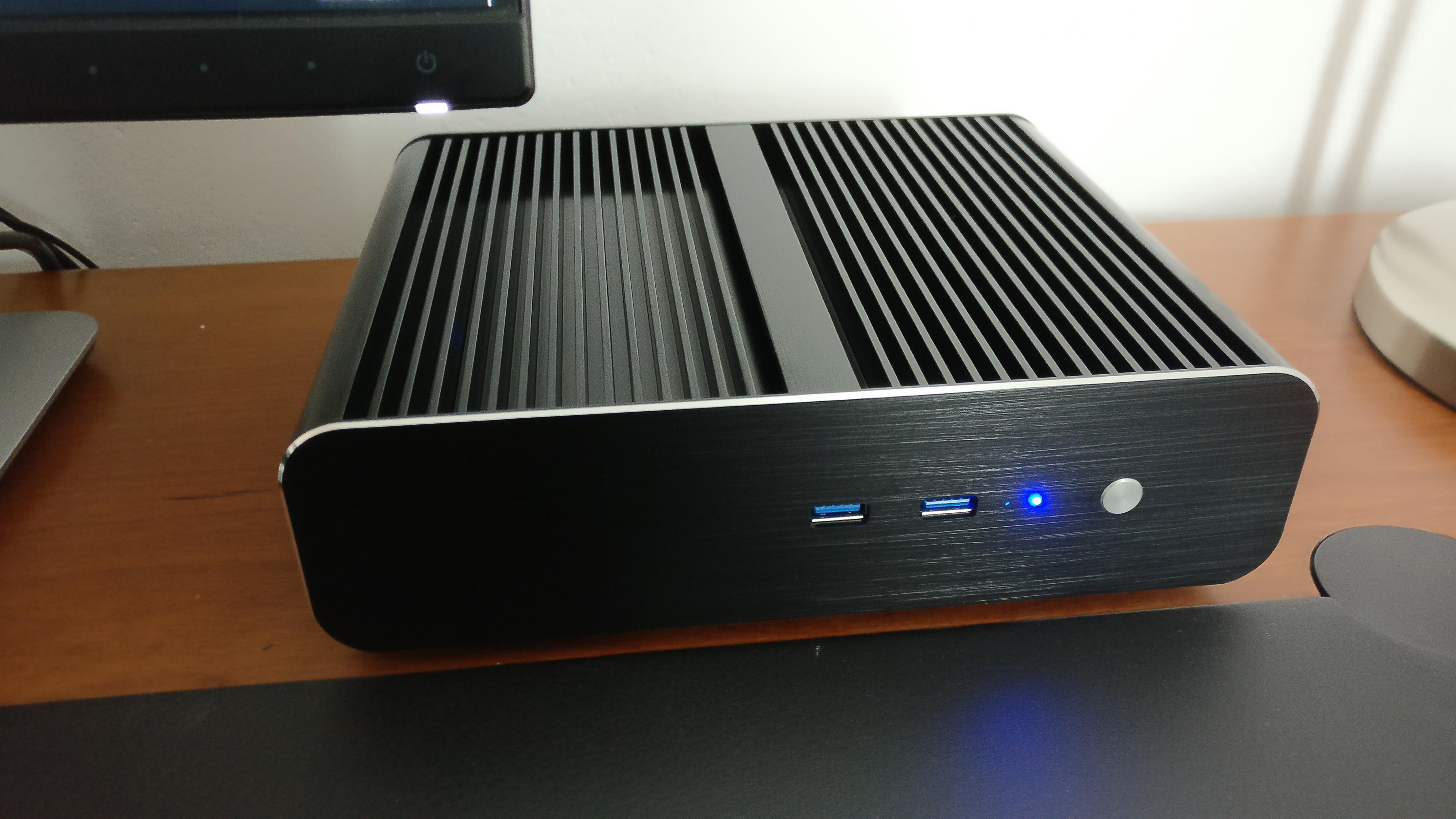

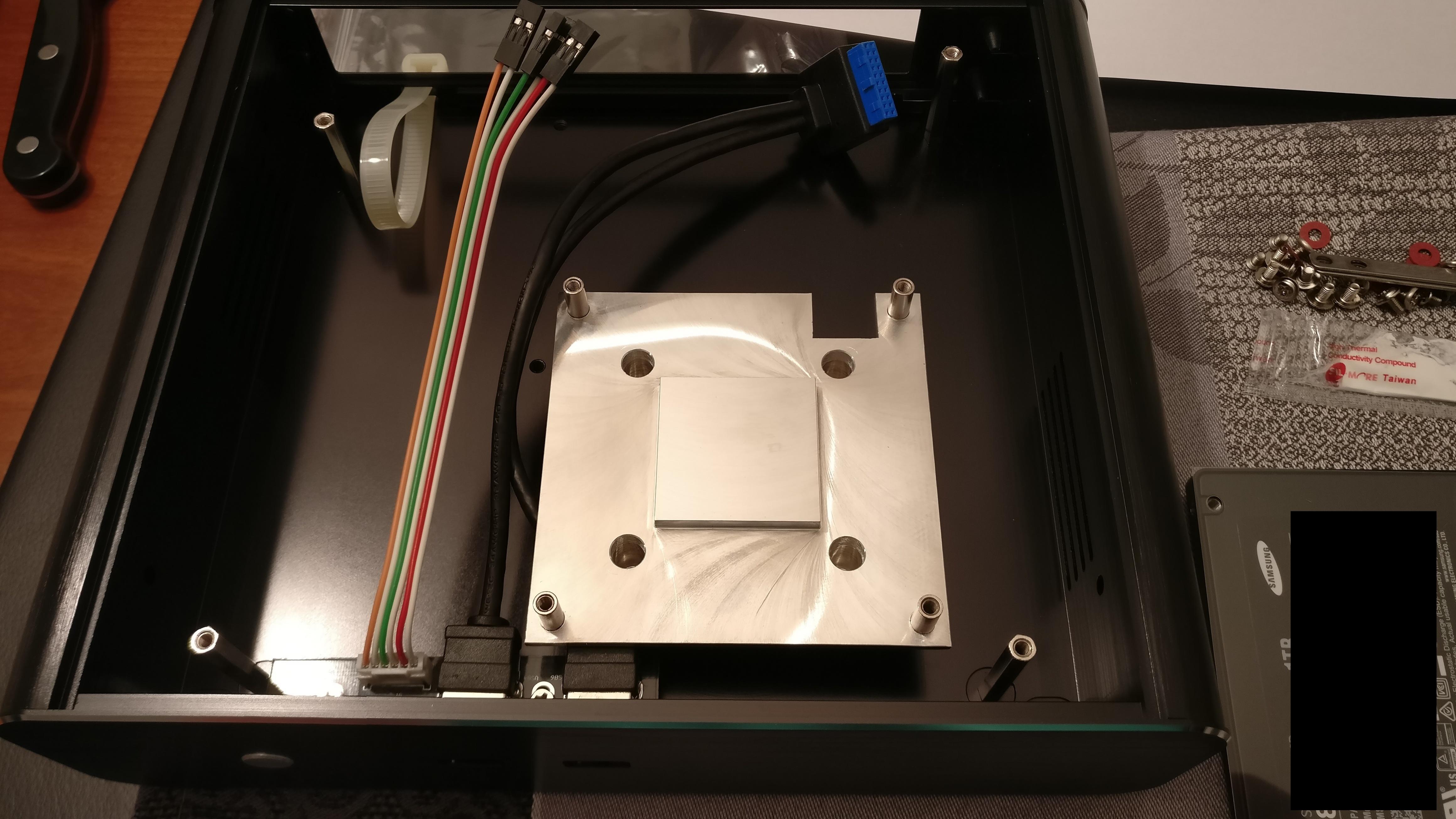

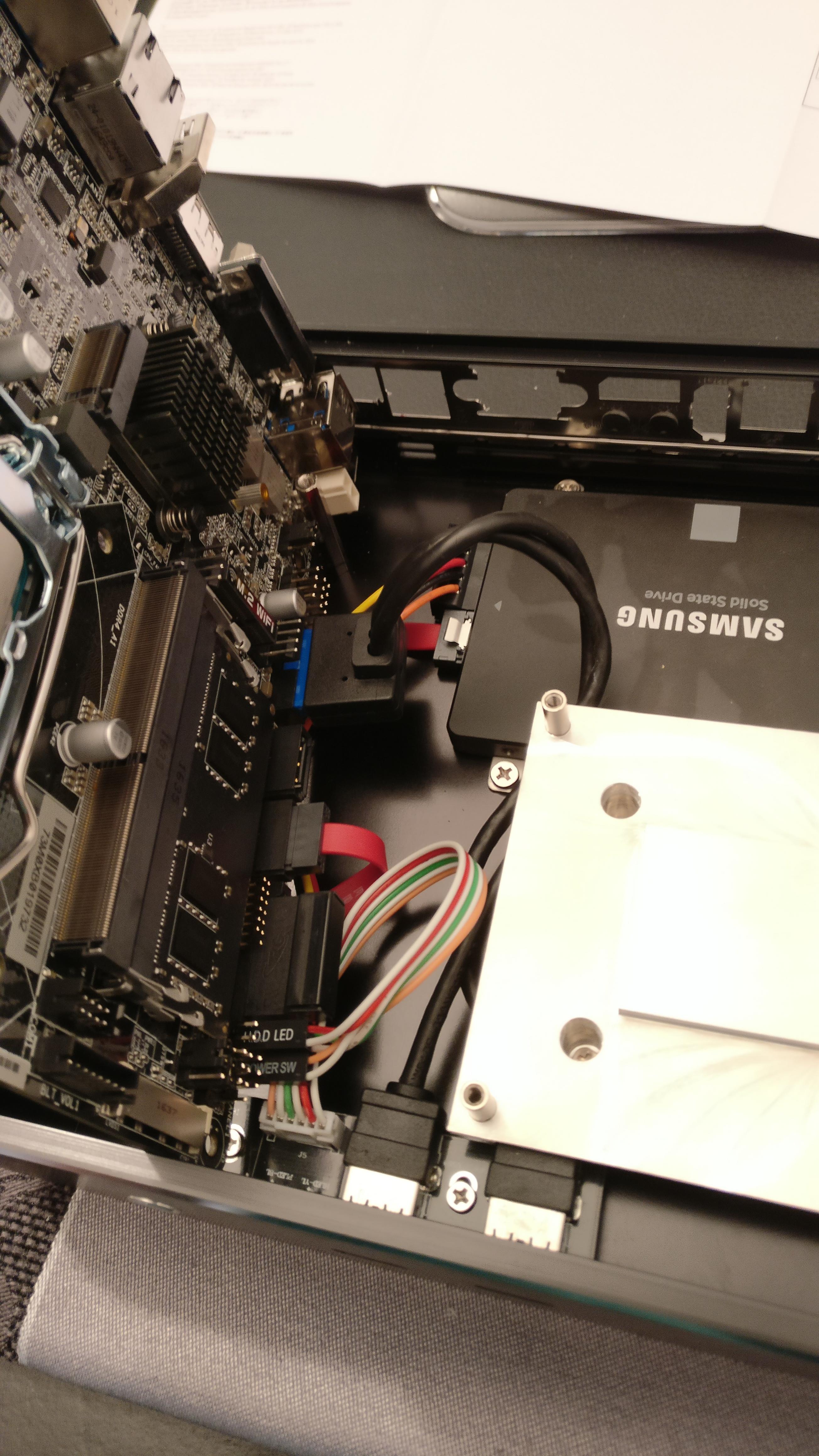

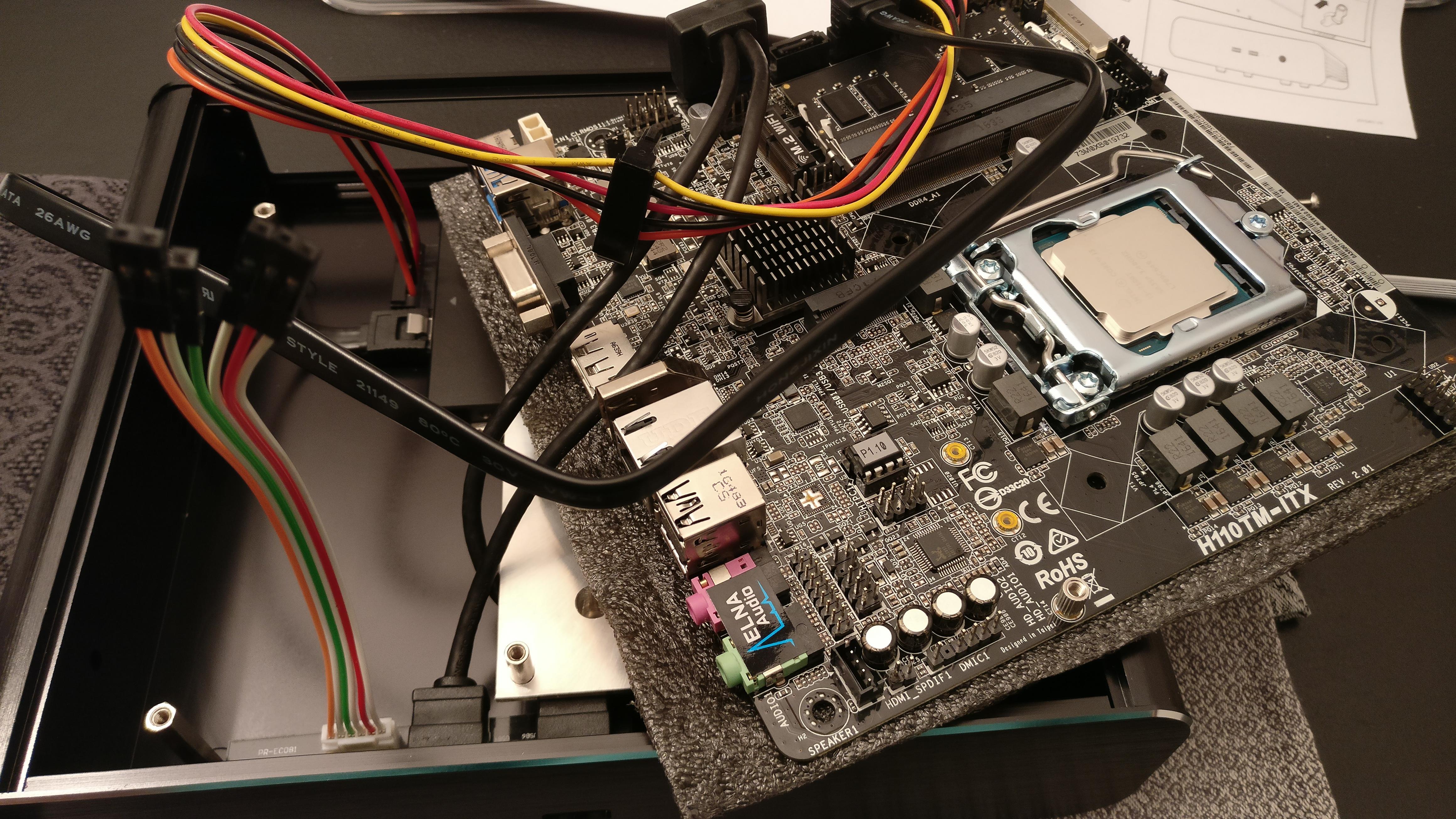

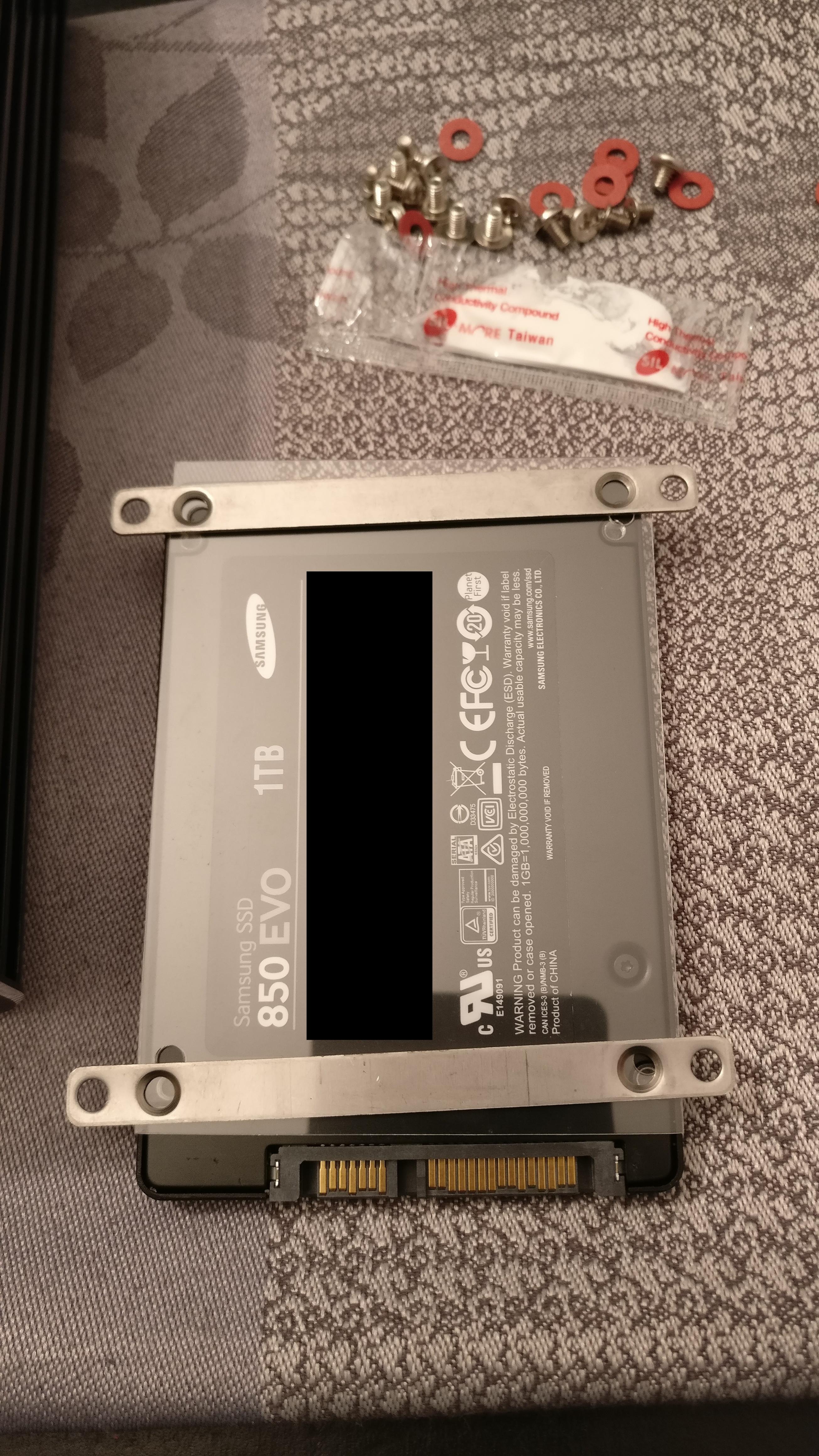

Moin,
der Zusammenbau ging recht schnell von der Hand. Jemand, der etwas Erfahrung hat, dürfte da nicht länger als eine Stunde für brauchen.
Anmerkungen:
- Das Gehäuse selbst ist sehr gut verarbeitet. Da gibt es nichts zu meckern. Ich würde sogar sagen, dass das für die 100€ ein Schnäppchen ist. Mit einer Ausnahme: Eine der Schrauben für die Standfüße konnte ich nicht richtig festziehen. Ich habe dann einfach eine andere genommen, die ich rumliegen hatte. Damit ging es dann.
- Das Board muss für die Installation umgedreht werden. Wegen der Wärmeleitpaste sollte man sicher sein, dass alles korrekt angeschlossen ist. Für spätere Anpassungen (Speicherausbau) muss man dann leider immer neue kaufen.
- Vor der endgültigen Installation habe ich daher alles einmal probeweise angeschlossen und geprüft, ob es läuft (z.B. Platte und LEDs an der Front)
- Man sollte wissen, dass es keinen Anschluss für einen Kopfhörer (Klinke) an der Vorderseite gibt
- Die Temperaturen liegen im Schnitt deutlich niedriger als bei der Kiste von ZOTAC. So wird die Oberseite auch nur handwarm.
Das Board ist recht ordentlich. Einzig die ollen Klammern für die I/O-Anschlüsse waren (unüblich) schwer zu entfernen. Dabei habe ich mir gleich mal in den Finger geschnitten.:-/
- Preislich ist das jeder anderen fertigen Lösung vorzuziehen.
Grüße

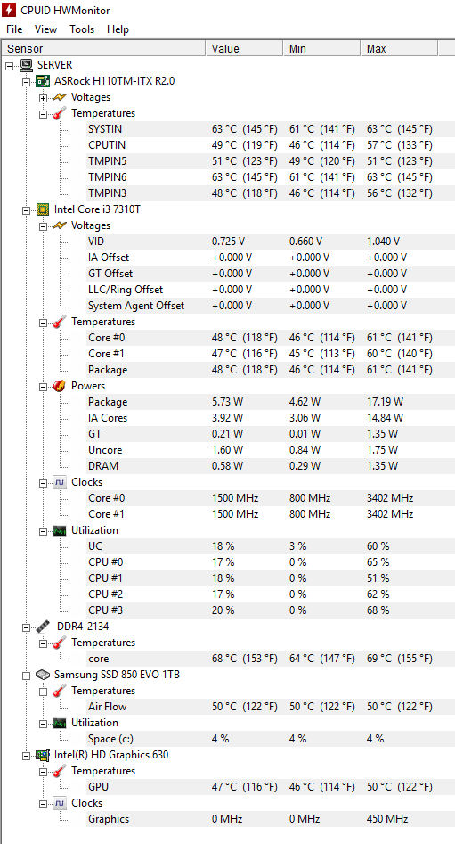

Als letzte Info hier mal die Temperaturen, nachdem ein Flash-Stream über 30 Minuten lief.
