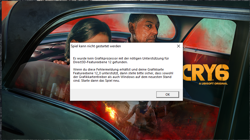

Mein Vater spielt das Spiel seit Release auf seiner R9 280 - also dutzende Stunden schon.
Jetzt gab es vorgestern ein Update und seither verlangt das Spiel von der Hardware, das es bestimmte DX12 Features unterstützt.
Dann alles mögliche versucht. Spieldaten repariert, Windos Updates, GPU Treiber Updates, GPU Treiber komplett runter mit DDU usw usw.
Anschließend mit UBI Support geschrieben, keine Hilfe alles was gesagt wurde hilft nix.

Is das denen ihr ernst? Das Spiel lief seit Release (gekauft für 60€) ohne Probleme, jetzt seit dem Patch nicht mehr spielbar und die sagen jetzt einfach so - Können wir nix machen kauft euch ne GPU welche die nötigen Features unterstützt???

Vergiss es, laut Systemanforderungen war schon immer DX12 gefordert:
Das System muss außerdem DirectX 12 kompatibel sein.
Die R9 280 hat Featurelevel 11_1, hätte also theoretisch nie laufen dürfen. Das es ging war wohl eher der Bug.

Die r9 280x ist an sich DX12 Kompatibel. Es werden halt nur die neuen DX12 Features nicht unterstützt.
Ist klar, hat DX12 FL 11_1, und das ist genau die Meldung. Es wird FL 12_0 gefordert.
Oder einfach gesagt, sie kann DX12 nicht in Hardware.

Nein, wie oben schon gesagt wurde ist die R9 280 nicht mit dem vollen Featureset für DX12 ausgetattet.

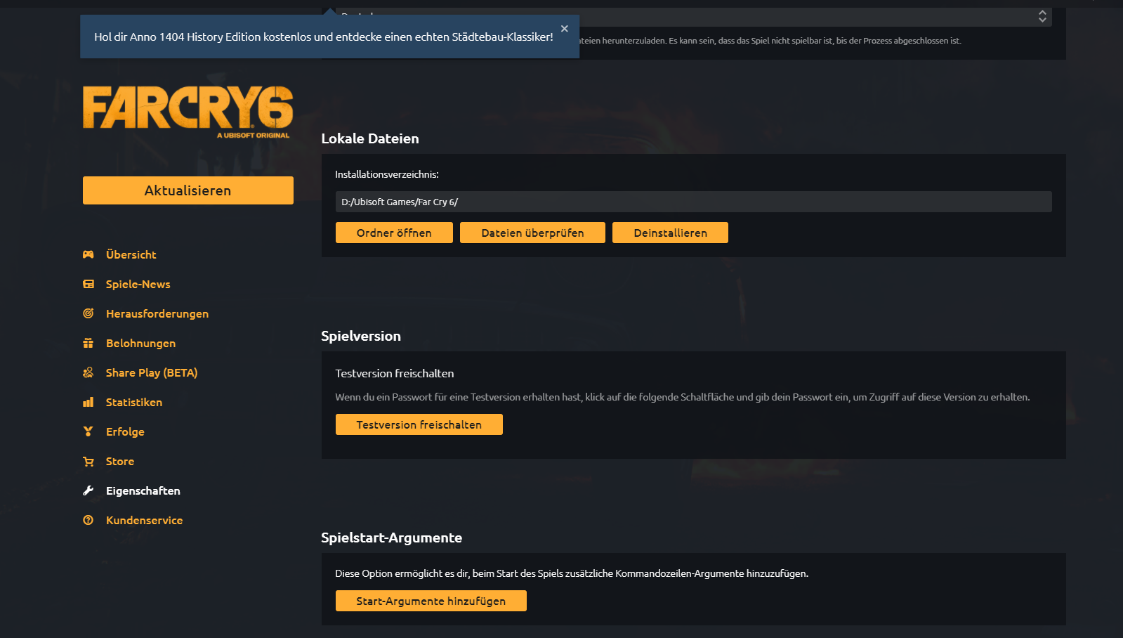

Spielstände sichern und das Game in der Ursprünglichen Version installieren und auf den Patch verzichten?
Wird einen dann aber ziemlich sicher vom Multiplayer aussprerren, und ich kann mir gut vorstellen, dass das Ding wieder so ein Always On Game ist und ohne Patch gar nicht mehr geht...
Ich glaube auch bei Uplay Connect kann man ohne Patch gar nicht mehr starten, wenn einer angeboten wird.
Das kann man mittlerweile nicht mehr. Da hilft nur offline Modus. Sobald der Client weiß das dass Spiel ein Update braucht, wird es erzwungen.
Reaktionen: derlorenz
wie soll das gehen, läuft ja alles über den Ubisoft Launcher kann hier ja nicht auswählen welche Version....
Ok ich schau später mal obs irgendwelche INI Hacks gibt etc
