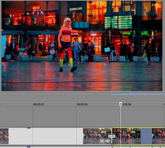

Hi,
ich möchte bei Sony Vegas ein Standbild erstellen, wenn ich aber einen Screenshot aus dem Video nehme und diese Bilddatei in die Timeline ziehe, verändern sich die Farben. Was kann ich tun damit die Farben gleich aussehen?
Später möchte ich das Video mit 32 Bit Farben rendern.

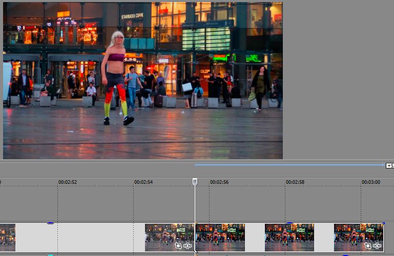

So sieht das Video aus:
Und so das Standbild:

Das Bild speichere ich über eine Funktion in Sony Vegas auf dem Computer, es taucht dann automatisch in meiner Medienliste auf. Mir ist gerade aufgefallen, dass wenn ich das Bild in paint.net öffne, es normal aussieht. Vielleicht ist in Sony irgendeine Funktion aktiviert, dass importiere Bilder andere Farben bekommen.

Sieht aus, als ob der Farbraum des Bildes von Vegas falsch interpretiert wird. Cineon, also Log-Space, kommt dem zweiten Bild sehr nahe. Schau mal obs da irgendwelche Einstellungen gibt.

Meine Vermutung:
Vegas arbeitet in REC709, ergo in einem ich sage mal "TV-Kompatiblem" Farbraum, der nicht die komplette Luminanzskala von 0 bis 255 nutzt, sondern nur 16 bis 235 (bei 8bit).
Wie exportierst du? Vermutlich erkennt Paint.net das und stellt dementsprechend richtig dar. Vegas beim Import aber nicht. Gibt es ein Importsetting, in dem du für das neu importierte Standbild einstellen kannst ob Vegas es mit "Safe" oder "Full" Color Range interpretiert? So oder so ähnlich könnte eine entsprechende Funktion heißen.
