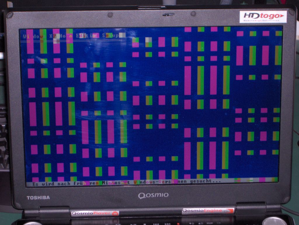

Hab mal ein Bild gemacht, im Anhang seht ihr das bunte Farbenspiel im BIOS. Vielleicht hat ja doch noch jemand ne Idee.
Als erstes würde ich an Deiner Stelle einen externen Monitor anschließen. Wenn der Fehler immer noch auftaucht weißt Du dass die GPU durch ist. Wenn nicht, ists das Display bzw die Datenübertragung zum Display!
dreh das ding mal um und sag uns die genaue produktbezeichnung :) dann können wir dir auch sachen, ob man überhaupt die karte ausbauen kann !
alles klar...
1. das ding sollte 3 jahre garantie haben
2. kann man die grafikkarte nicht wechseln
3. da du es ja nu schon aufgeschraubt hast, geht punkt 1 den bach runter...
4. bleibt nur nen mainboard wechsel oder den toshiba support anrufen und kostenpflichtig reparieren lassen, da ja keine garantie mehr ist, es sei denn, du hast kein siegel zerstört und sauber gearbeitet :)
5. der fehler kommt zu nahezu 99% von der grafikkarte, ich vermute mal, das das kühlsystem ausgefallen ist, denn dann macht die 7600go ganz schnell nen durchbrenner :)
