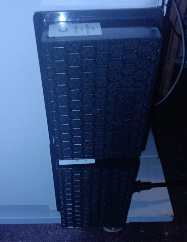

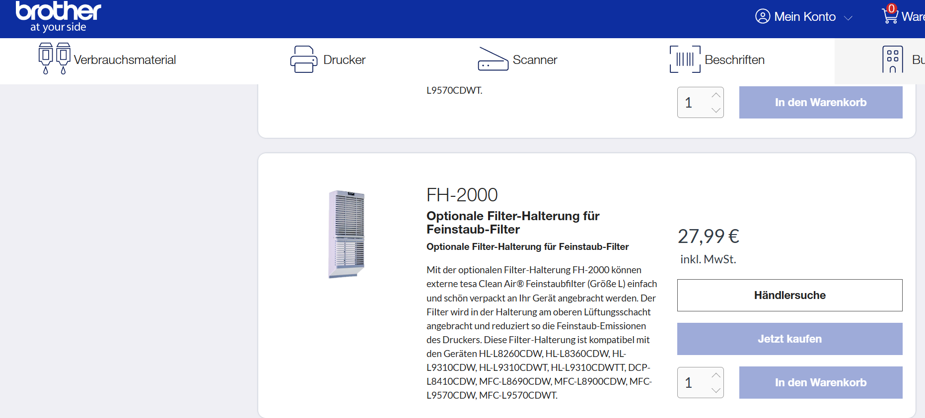

Egal für was du dich entscheidest, eine Sache solltest du bedenken, einen Filter wegen Feinstaub anzuschaffen.
Ich habe diesen hier verbaut und bin sehr zufrieden damit:
https://www.amazon.de/Clean-Office-...LAAMTYPGA5&sprefix=clean+office,aps,90&sr=8-3
P.S. Der Drucker kann auch mit Fremdtoner betrieben werden, anders als Geräte von HP.
Damit wäre ich grundlegend vorsichtig. Die Ansicht, dass Drucker schmutzig und nicht gut für die Gesundheit sind, hält sich leider immer noch. Das war vielleicht vor 30 Jahren so, mittlerweile sind die Geräte weit unter den zulässigen Grenzwerten.
Du nimmst mit dem Filter beim Einlass dem Gerät die Luft zum Atmen und verursachst mit dem Filter am Auslass geräteintern Hitzestaus. Die Lebensdauer des Gerätes bzw. einzelner Bauteile verkürzt sich somit.
Aber das kann ja jeder handhaben wie er möchte. :D
Wenn das so schädlich für das Gerät wäre dann würde Brother ja nicht selber so Halterungen anbieten für diese Filter.
Bei meinem Drucker sind 2 Lüfter verbaut die die hieße Luft abführen.
OHNE den Filter hatte ich den Geruch vom Toner in der Nase und auch den Geschmack im Mund MIT dem Filter nichts mahr davon.
https://store.brother.de/related/supplies/demfcl8690cdwg1#first=10&sort=relevancy
