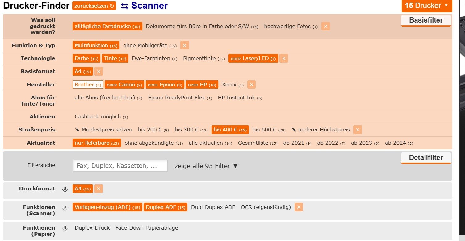

Froki schrieb:
en Druckerfinder auf Druckerchannel kennst Du?
Danke für den Hinweis. kannte ich noch nicht in der Benutzung
und genau da fangen meine Probleme beim Suchen an

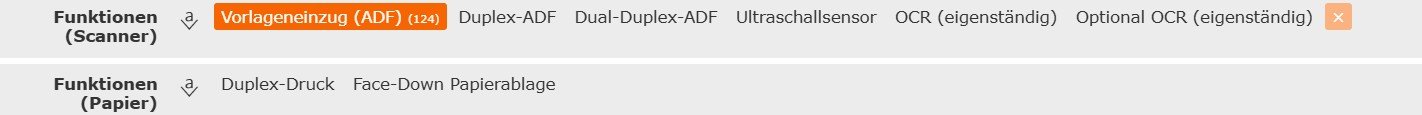

Wo soll ich dort (siehe Bild im Anhang) auswählen das ich mit einem R-ADF auch zufrieden wäre anstatt mit einem D-ADF...
edit: das müsste ja dann bei Druckerchannel die Optioon- Duplex-ADF sein und nicht -Dual-Duplex-ADF oder?
wieso wird das dann R-ADF genannt... für mich als Laie total verwirrend!
Oder bin ich so bescheuert ? :(
ich brauch ja kein beidseitiges-gleichzeitiges scannen... wenn mir der Drucker das einzuscannende Blatt intern wendet und beidseitig somit scannt... ist das für mich okay.
Und genau diesae Info, fehlt mir fast überall von den Herstellern, bzw. mehr von den Internetanbietern. Da ist eine Laie total überfordert

edit: Dank Eurer Hilfe, komme ich aber nun doch der ganzen Sache viel näher
der Tipp mit Druckerchannel war super
ich habe nun ca 15 zur Auswahl.. obwohl ich hier bei den Tinten-Geräten mich nur noch auf nachfüllbare oder dann eben auf Laserdrucker gehen würde.
Hoffe nur das die Laserdrucker dann auch fremde Toner akzeptieren
