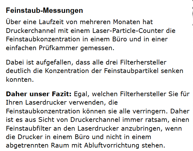

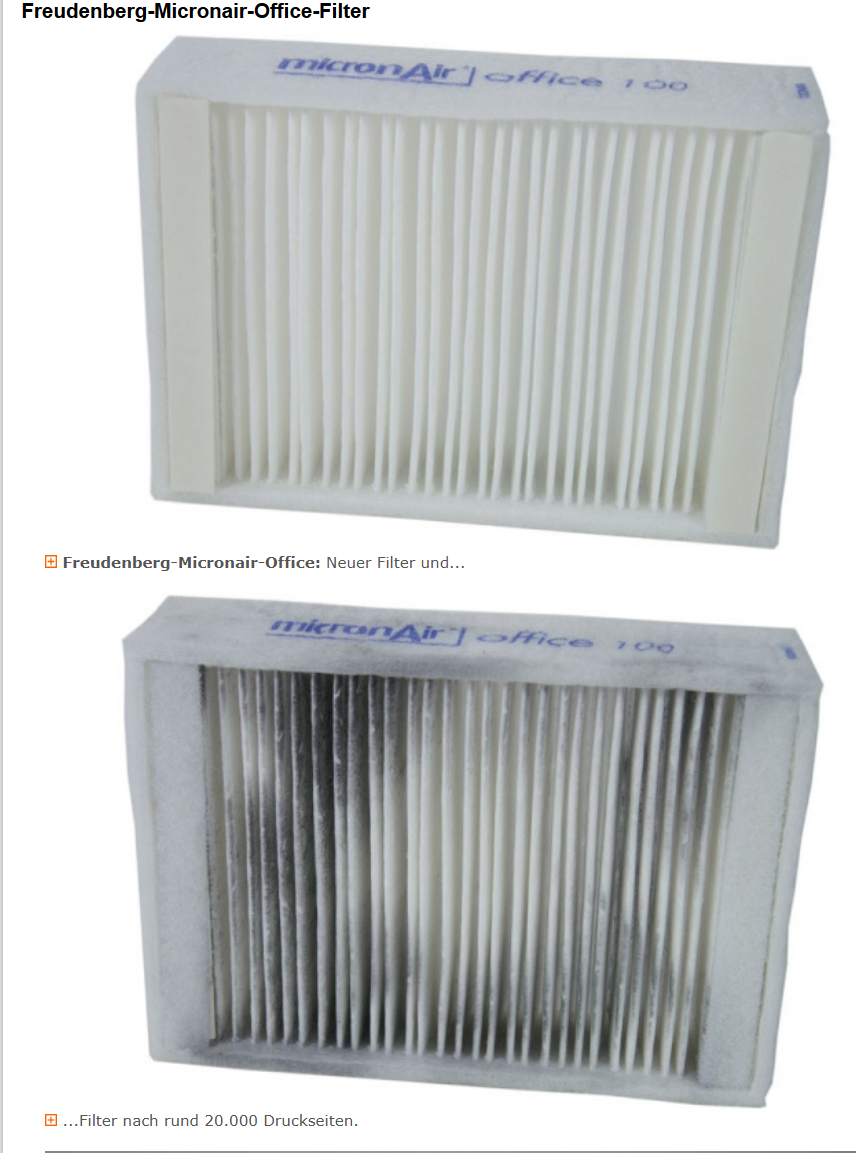

Na ja wenn du das meinst, da gibt es aber auch Messungen.
Vorher nachher Vergleich, da sieht man was man einatmet wenn man ohne Filter druckt.
https://www.druckerchannel.de/artik...&t=vorher_nachher_bilder_von_feinstaubfiltern
Ist nur eine Seite, da gibt es viel mehr die sich damit beschäftigen und auch sehr genaue Messungen vornehmen. Leider können Filter nicht an allen Druckern befestigt werden die auch was bringen, das kommt auf den inneren Aufbau an.
