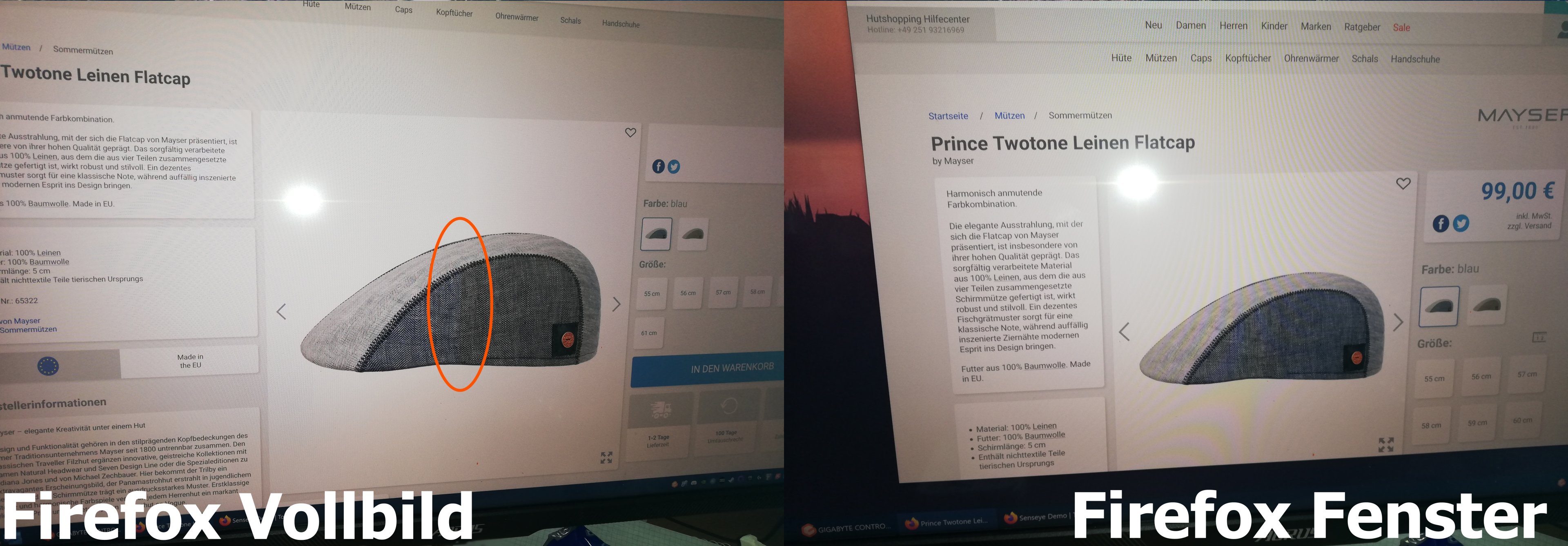

ich versuche die Ursache für eine geringfügige Farbverfälschung ausfindig zu machen. Ich denke, sie ist softwarebasiert, weil sie z.B.
  • nur bei Vollbild des Browsers (Firefox) auftritt (nicht bei Fenstermodus). Nicht unter MS Edge (Bild1).

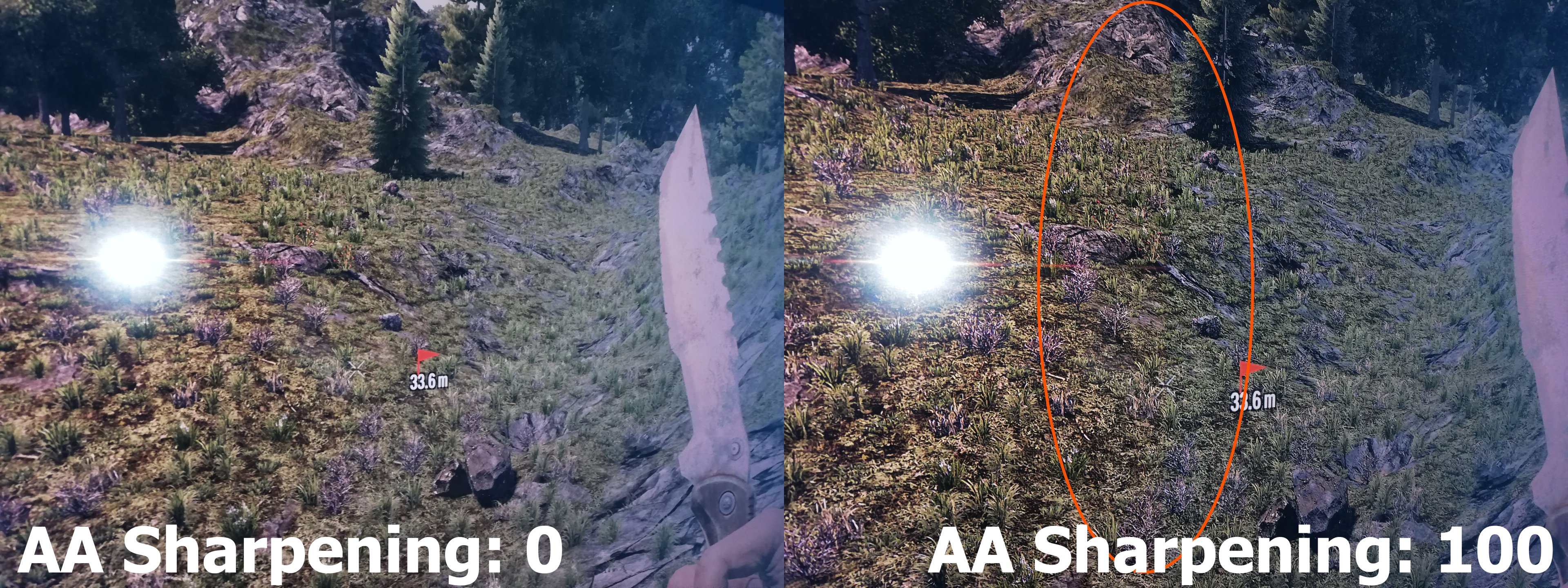

  • in wenigstens einem Videospiel auftritt (7 Days to Die), besonders wenn ich dort AntiAliasing Sharpening von 0 auf 100% stelle (Bild2)

Sie verläuft vertikal, aber nicht genau in der Monitormitte, eher im rechten Drittel. Sie tritt nur bei bestimmten Farben auf. Und auch nicht nur bei Bildern, sondern auch bei farbigem Text im Browser.

Du hast DSC an und siehst die Kompression?
Schalte auf 120hz zurück. Wenn es dann weg ist liege ich richtig.
Reaktionen: Celinna und xxMuahdibxx
Nicht schlecht, HisN. Auf die Frequenz wär ich nie gekommen! Problem gelöst. Woher wusstest du das?
Ich hatte auch mal einen DSC Monitor, bevor ich mich für den LG Oled C2 entschieden habe :-)
Hat sich bei mir zwar etwas anders geäußert, war aber sehr ähnlich. Ich hatte im Browser immer Farb-Artefakte.
144hz ist halt in 4K nur mit Kompression machbar, und die kann man leider sehen :-(
