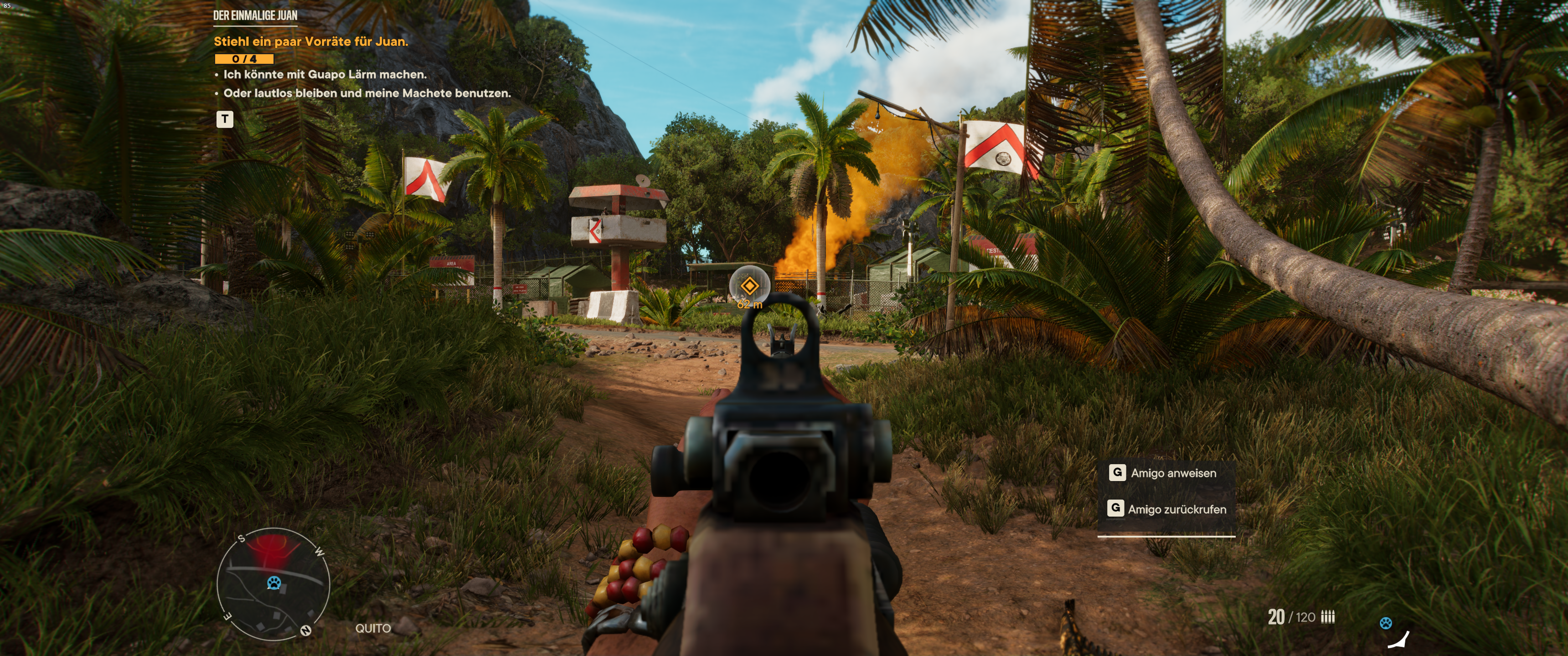

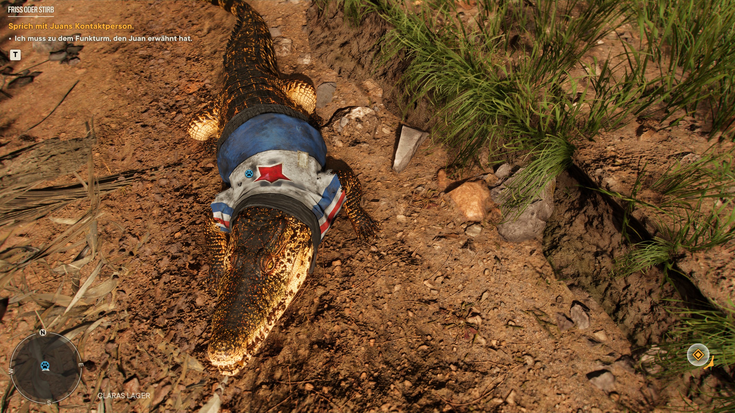

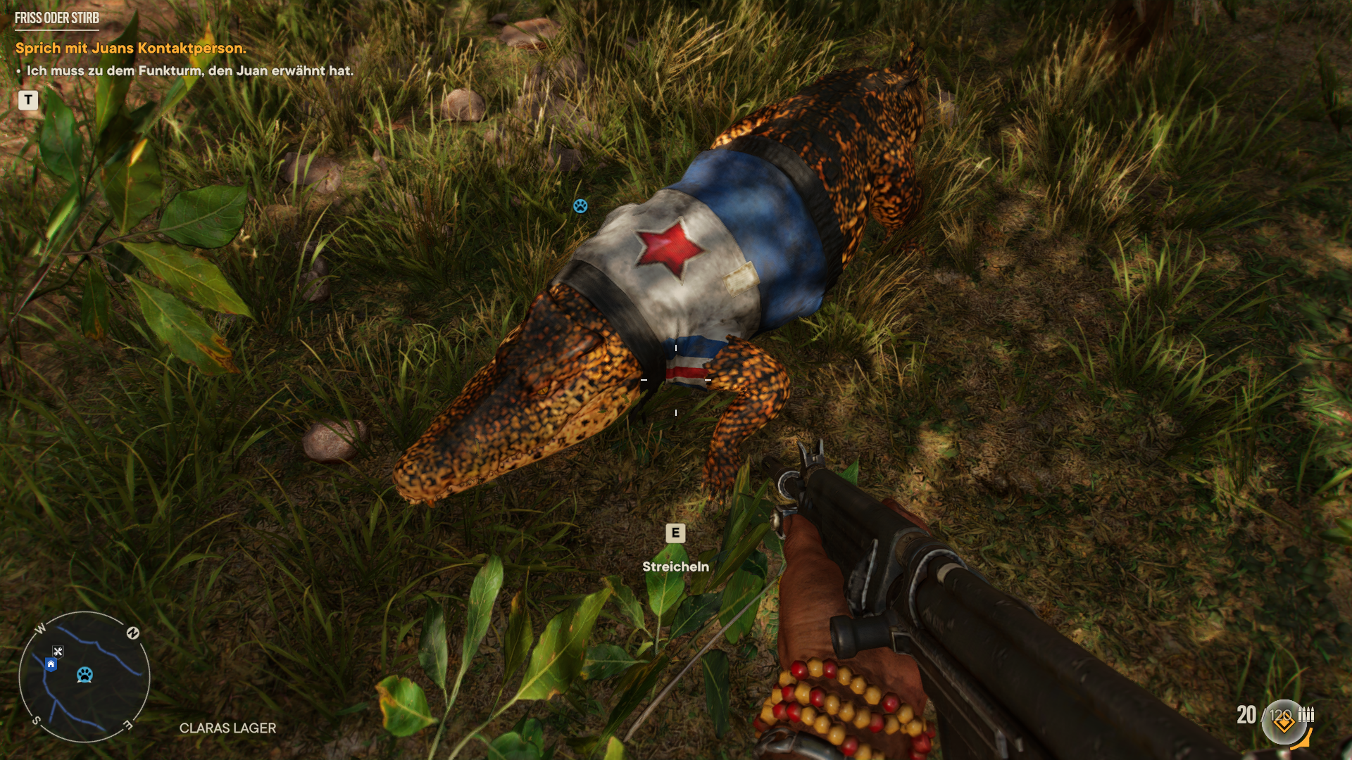

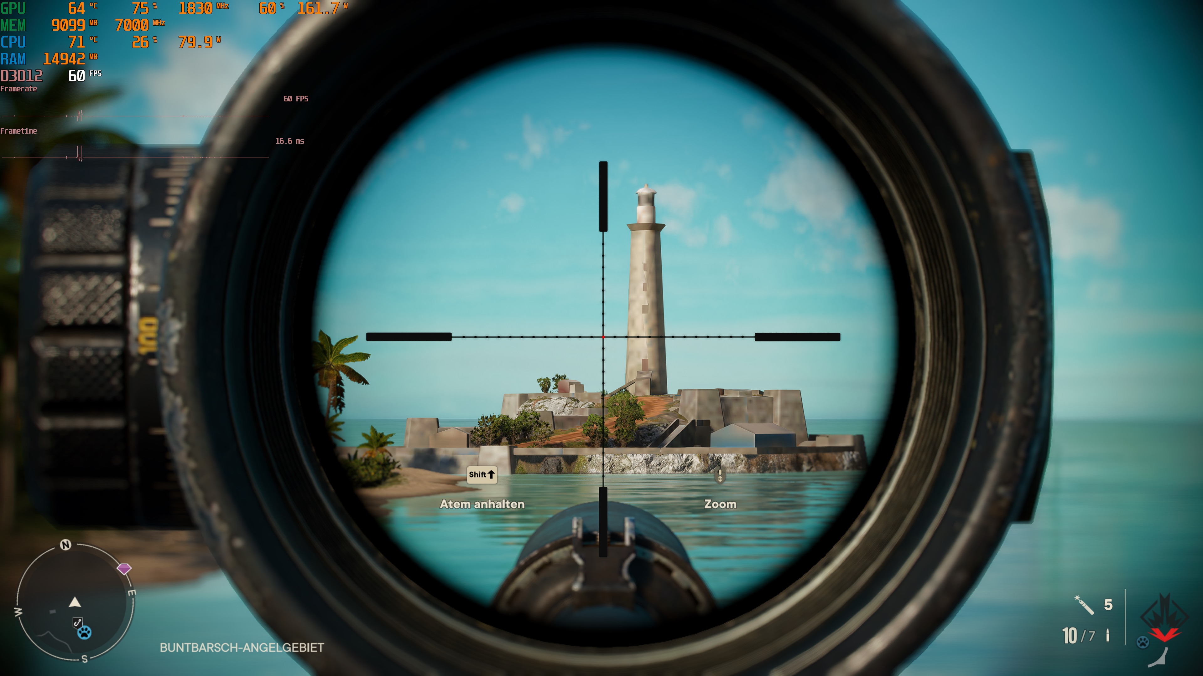

ich habe eben FarCry 6 runtergeladen mit den HD-Texturen und beim Spielen ist mir sofort was aufgefallen. Denn manche Texturen sind sehr low-res und diese Stellen habe ich mir dann in einem YouTube Video nochmal angeguckt bei einem Walkthrough und diese sahen dort viel besser aus. Ich weiß nicht ob das ein Bug ist oder ob ich was falsch eingestellt habe. Hier sind ein paar Beispiele:
Die Weste sieht sehr low aus.
Die Waffe:
Guapo:

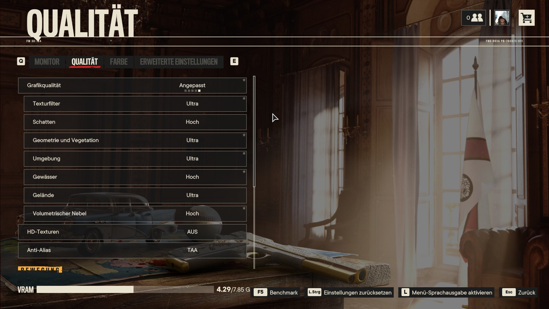

Meine Einstellungen Ingame sind:
HD Texturen auf aus und ggf. FSR an. Der VRAM deiner 3070 TI reicht nicht aus.

Das liegt schlicht daran das die 8GB VRAM der 3070ti nicht ausreichen für die HD Texturen :pcangry:

Die matschigen Texturen sind normal, das liegt am Spiel. Die hast du auch wenn du die HD Texturen aus machst und alles auf Ultra stellst. Stellenweise sind die Texturen halt so.
Reaktionen: PeriQue1337
Nein, die dargestellten matschigen Texturen treten auf, wenn der Vram zu voll wird, das wurde auch in Tests so festgestellt.

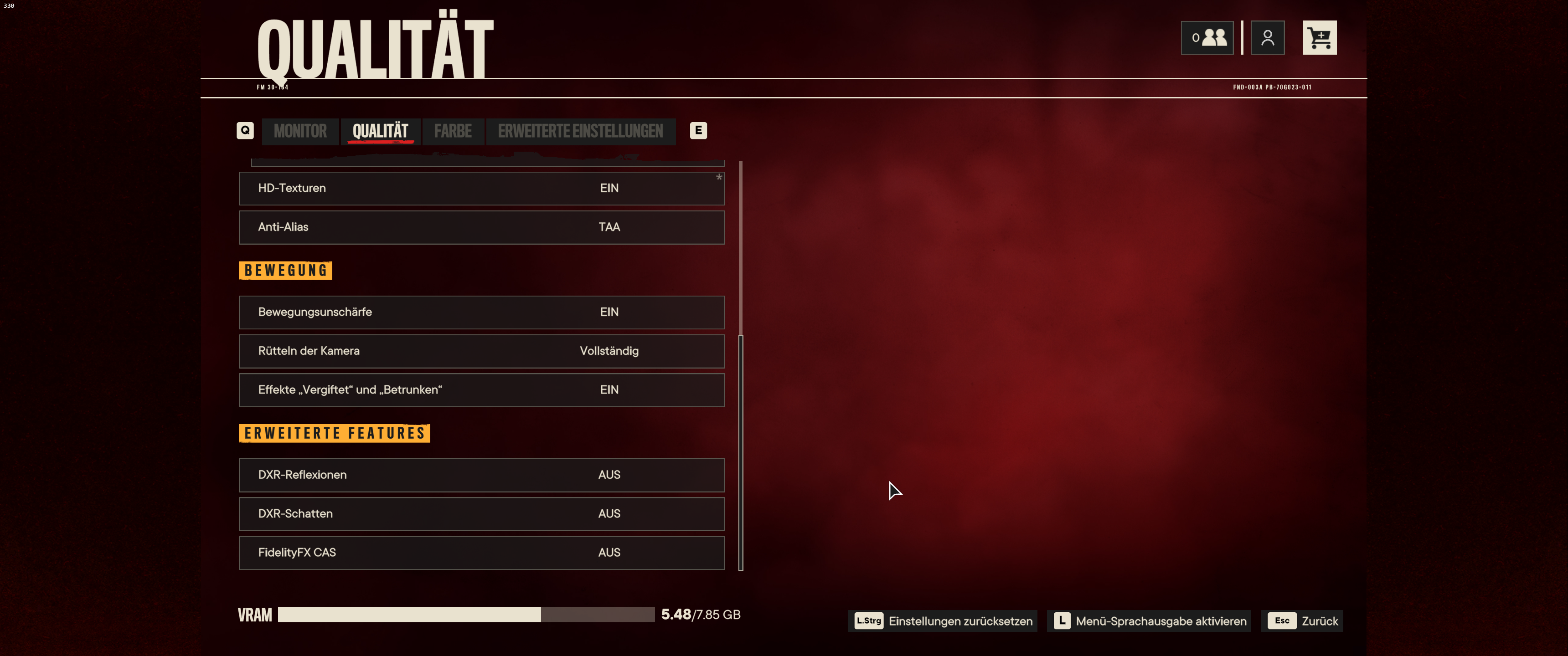

Zumindest in diesem fall ist es kein Problem, einfach die Vram last etwas reduzieren und die Texturen sollten dann nicht mehr so extrem matschig auftauchen (das sind ja nur die gemeint, die dann Teilweise so extrem matschig auftauchen.)
Ist ein Bug denke ich, das Problem hatte ich auch mit meiner RTX 3070.

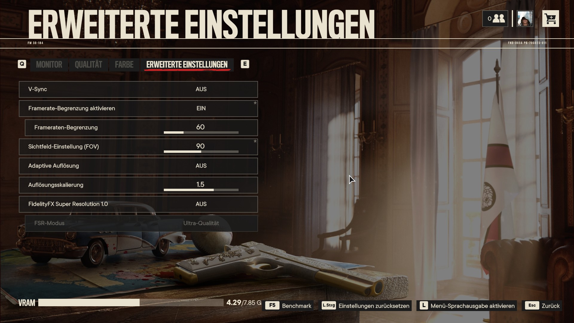

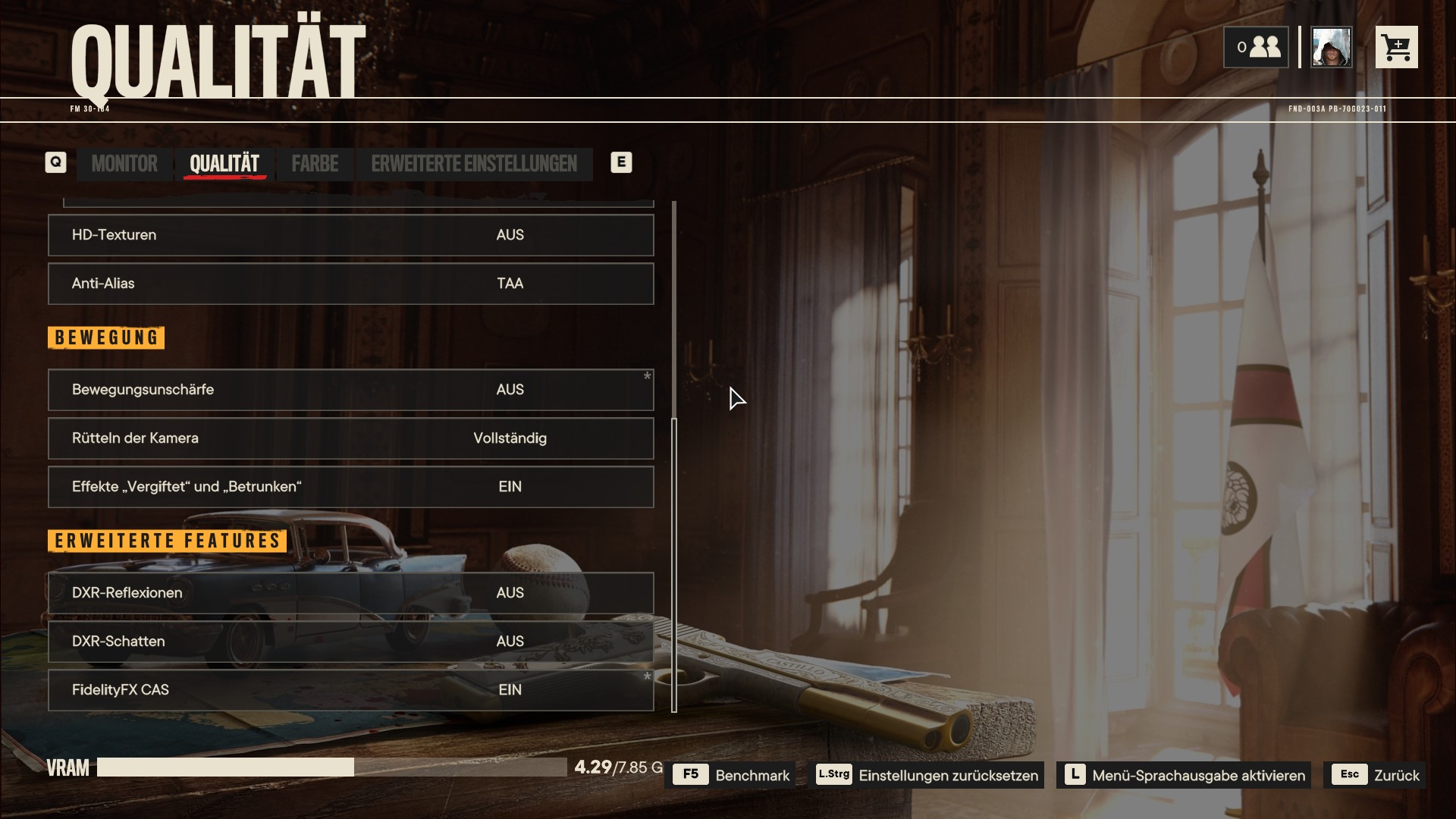

Lösung:
Auflösungskalierung 1.5 und present High ohne HD-Texturen (auf Ultra bugt es, egal in welcher Auflösung) getestet in FullHD und 2K
Und in 4K geht dir natürlich irgendwann der VRAM aus.

Ist verbuggt bzw. schlecht optimiert und das haben diverse Leute mit unterschiedlichsten Karten und vRAM Größe. Bei meiner 2080Ti mit 11GB tritt das auch am laufenden Band auf (auch mit HD Texturen off) und die vRAM Auslastung ist seltens überhaupt mal über 9,5GB.
Im Coop hat mein Kollege exakt das gleiche mit seiner 1060 6GB bei exakt den gleichen Texturen in dem Moment. Da scheint dann irgendwas einfach nicht korrekt zu laden.
Selbst wenn Karten mit großen vRAM wie die 3090 das eventuell mit Hardware erschlagen heißt das nicht dass zu wenig vRAM generell da ist, das Game "vergisst" scheinbar die Texturen zu laden unter bestimmten Bedingungen obwohl gerade genug vRAM noch da wäre.

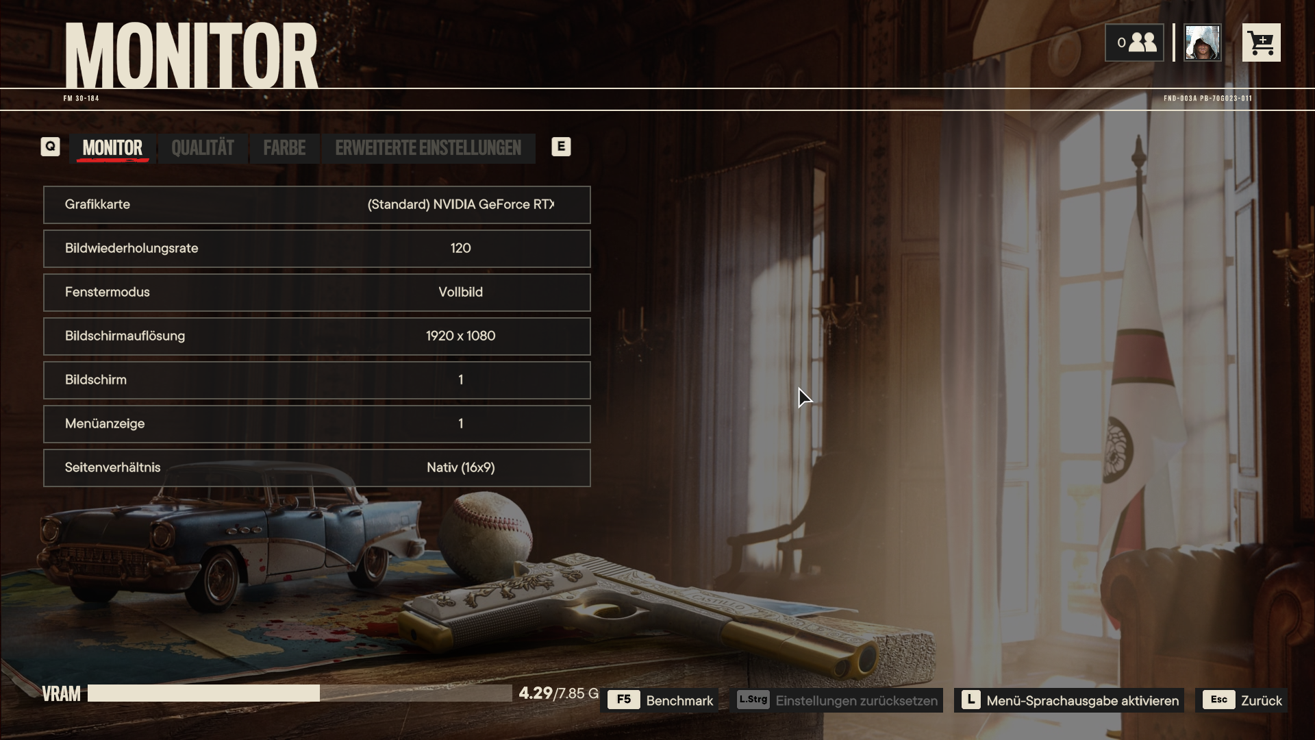

@eRacoon das Problem hat mich auch Wahnsinnig gemacht.
Mit diesen Settings tritt es bei mir nicht mehr auf.
Egal ob in FullHD oder 2K und in 4K habe ich damit Diashow^^

Also habe das jetzt getestet. Habe einmal die HD Texturen ausgemacht und die Texturen waren gefixt. Ich denke auch dass es an VRAM liegt. Dachte die 11VRAM waren für die 4k Auflösung gemeint ^^

Es ist ein Bug der Engine, das war in FC5 auch schon so. Es wird das falsche LOD gestreamt, das hat nix mit VRAM zu tun.

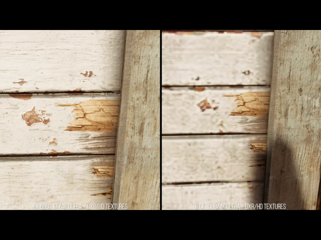

Liegt am VRAM und ist kein Bug. Digitalfoundry hat dazu ein nettes Video zu Far Cry 6 gemacht. Bei einer 3080 sind Texturen verwaschen,bei einer 6800 XT nicht.

Ganz am Ende sieht man das der vram der 3080 voll ist.
Unoptimiert wäre es wenn die Probleme auf jeder Karte auftreten würden. Ne Karte die nicht am vram Limit ist, hat diese Probleme nicht.
