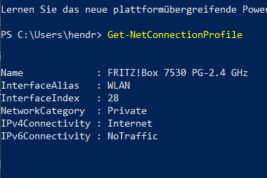

Welches Profil hat die Netzwerkkarte? Dann kannst du über ide PowerShell und dem BefehlGet-NetConnectionProfile herausfinden
windows 10
alle dekativiert
siehe bild

Was gibts du denn genau in die URL-Leiste im Browser ein? (am entfernten PC)
