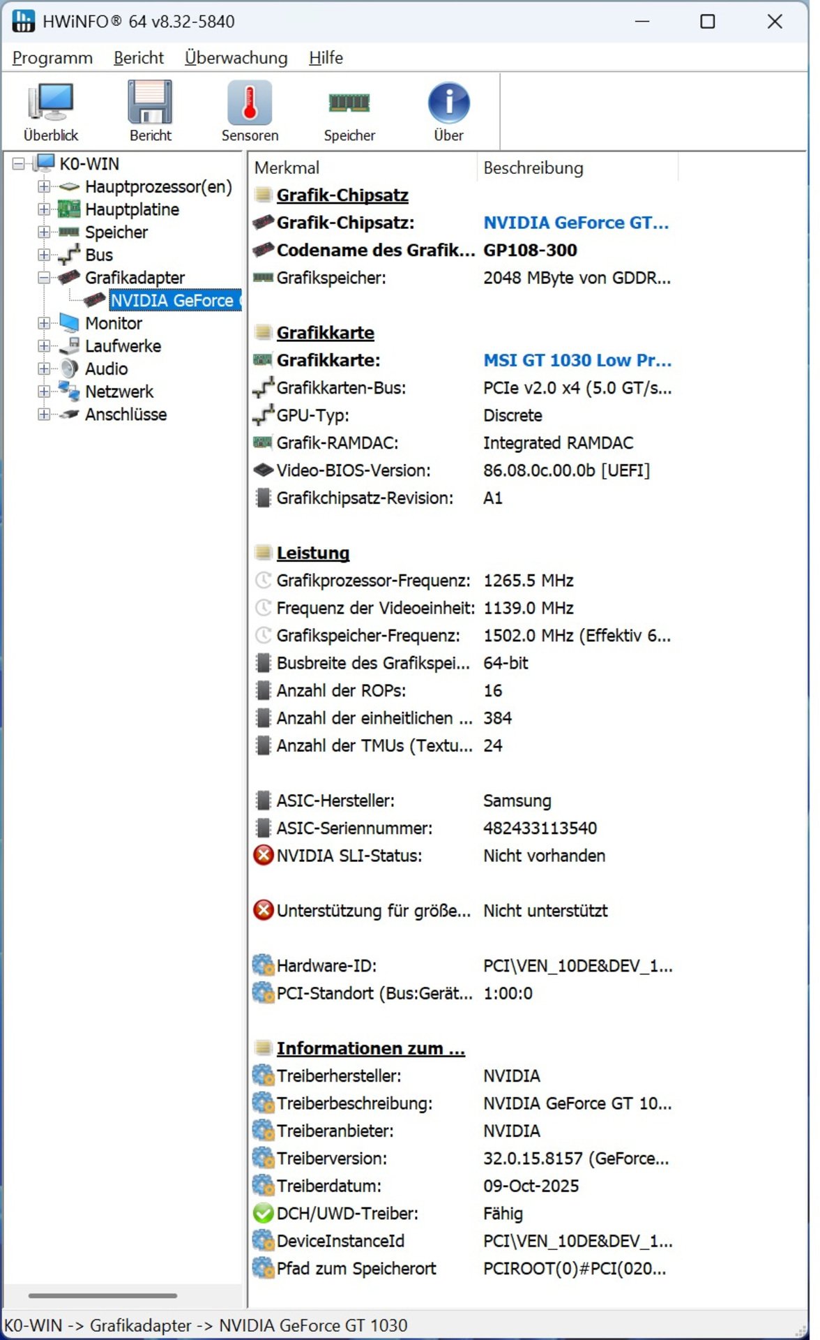

Na ja, ich sehe was und die Symbole sind verzerrt und zu groß. Nach manuellerr Einstellung der Auflösung wird es besser, es hängt ein UHD-Monitor daran.

Wenn nur der Standard-VESA-Treiber verwendet wird, ist jeder für die 1030 angebotene Treiber besser, als der der drauf ist.
2006 ist das Standard-Datum, dass immer dann angezeigt wird, wenn kein Treiber installiert ist.

Warum tragen selbst neuere Treiber für Windows oft noch das Datum vom 21. Juni 2006 - siehe hier.

Also ich kann nur sagen, mit dem aktuellen Nvidia-Treiber sind jetzt Welten Unterschiede mit UHD. Klare Aussage, bei mir macht es Sinn. Es hat jetzt auch die UHD-Auflösung automatisch gestimmt.
Warum finde ich da eigentlich Samsung im Screenshot?
Lies doch einfach, was da steht? Ist halt der OEM von nem Bauteil, in dem Fall ein ASIC.

wie gesagt die Treiberversion ist extra so uralt damit sie nicht OEM Treibern vorgezogen werden.
