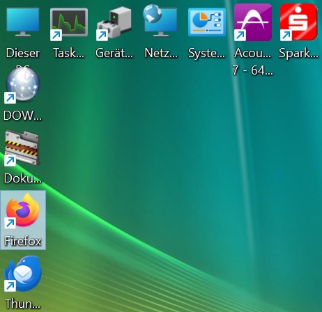

Ich hab auch den AMD-Treiber nicht bei der letzten Windows Installation weggelassen und einfach den Standardtreiber auf meinem PC so gelassen.
Das Bild auf dem Desktop ist in WQHD ausgezeichnet ohne Fehler:
WQHD
Selbst bei starken Auflösungsänderungen, die nicht nativ sind, ändert sich da nicht viel, da der Monitor ausgezeichnete Elektronik hat und einwandfrei skaliert.

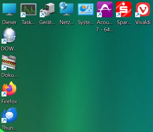

Hier das ganze bei halbierter Zeilen- und Spaltenzahl:
Desktop 1280x720
Klar, das ganze ist etwas unschärfer durch die Interpolation.
Das Bildgrieseln beim Gelb-Grün-übergang kommt von der schlechten Vista-Vorlage vom Hintergrundbild.
Aber das ist bei beiden Bildern.
Treiberabhängige Bildfehler gibt es nicht.
Bildverhältnisse, die stark vom Ausgangswert ungerade abweichen (1366x768) kann der Standardtreiber nicht, aber die brauche ich nicht auf dem Desktop.
